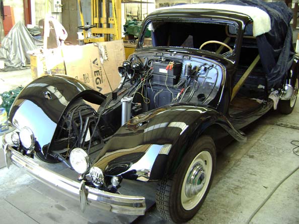

Je suis un ancien dans la possession de ces voiture remarquables, en effet ma 15 six de 1952 je l'ai rachetée à mon père en juillet 1966, j'ai bien roulé avec mais étant dans la marine elle a fait aussi beaucoup de stationnaire et les rats fruitier ont trouver ce palace à leur gout !... donc je suis en train de finir la restauration complète de A à Z après 1 an de travail en continu.
J'ai presque tout fait sauf la sellerie, c'est un artisan qui la fait actuellement.

Commentaire: La voiture va partir chez le sellier

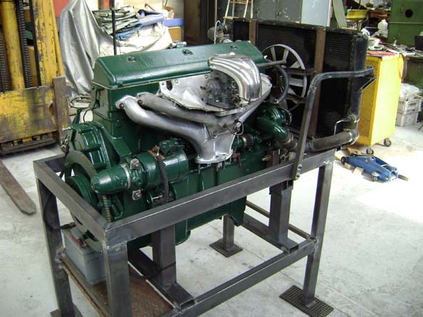

Commentaire: Le moteur sur son banc d'essais (6h/j pendant 4 jours)

Ah ah le moteur est sur le banc ............j'entend déà le coup de démarreur............super.
Ton collecteur d'échapementest neuf ???????

Non le collecteur n'est pas neuf, sablé et repeint.
Le moteur à démarrer au quart de tour, au ralenti jusqu'à 800 T/mn impeccable mais aprés manque d'essence. Je vais redemonter le carbu et le tremper complètement dans un produit dissolvant, les canalisations fine doivent être en partie obstruées.
