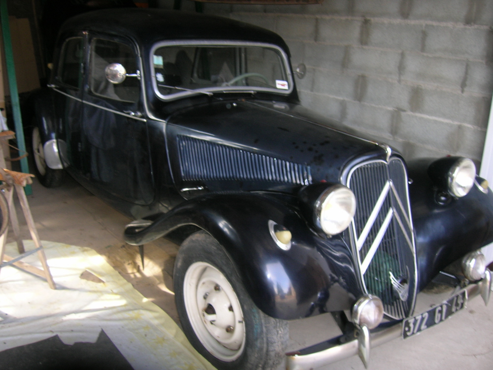

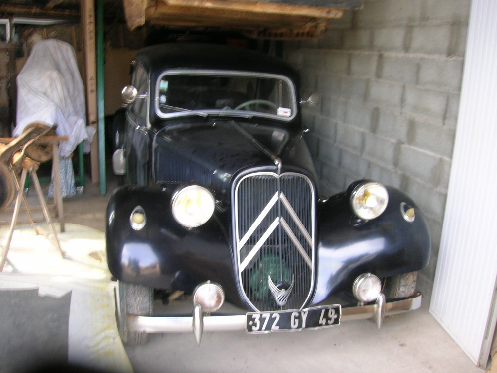

Une première question et ensuite j'irai dans dans le post approprié: la voiture en la regardant de face penche à droite? s'agit-il d'un amortisseur ou il y a t'il un autre réglage?

Pour le fait que la voiture penche coté conducteur : amortisseur vide, et/ou problème avec la barre de torsion, mal remise en place (les fameuses deux cannelures à décaler) ou un mauvais réglage de la tension de cette barre

- vérifier les dimensions des pneus 155 ou 165 ou 185 ? un 155 à droite pour un 165 ou même 185 à gauche c'est du déjà vu,
- La coque a t elle subie des chocs ? vérifier aux points de pliures possible si elle a bougée. C'est du grand classique sur ces voitures dont on ne connait pas toujours l'histoire,
- barre de torsion cassée, pliée ? ( suite à Traction-cross là aussi c'est du déjà vu),
- vérifier l'alignement des ailes AV et hauteurs au dessus des pneus ; un choc sur une aile peut la réhausser ...
- vérifier à l'aide d'une ficelle les entraxes par coté,
etc....
une bonne vue de face sur sol plat aiderai.

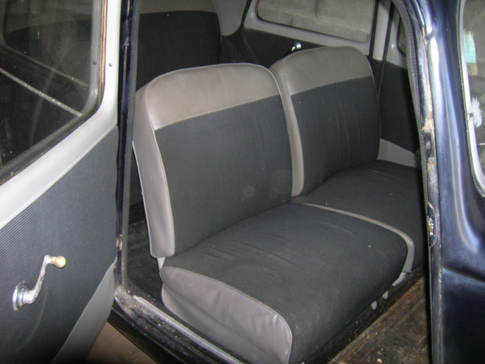

Pour compléter l'état de la voiture; elle est saine globalement mais j'ai les 4 bas de portes qui sont bien boursouflées et beaucoup de pièces chromées à remplacer; par contre les intérieurs des ailes, le dessous du plancher, le coffre et capot : c'est bon.La sellerie est bien mais le ciel de toit est à changer.
