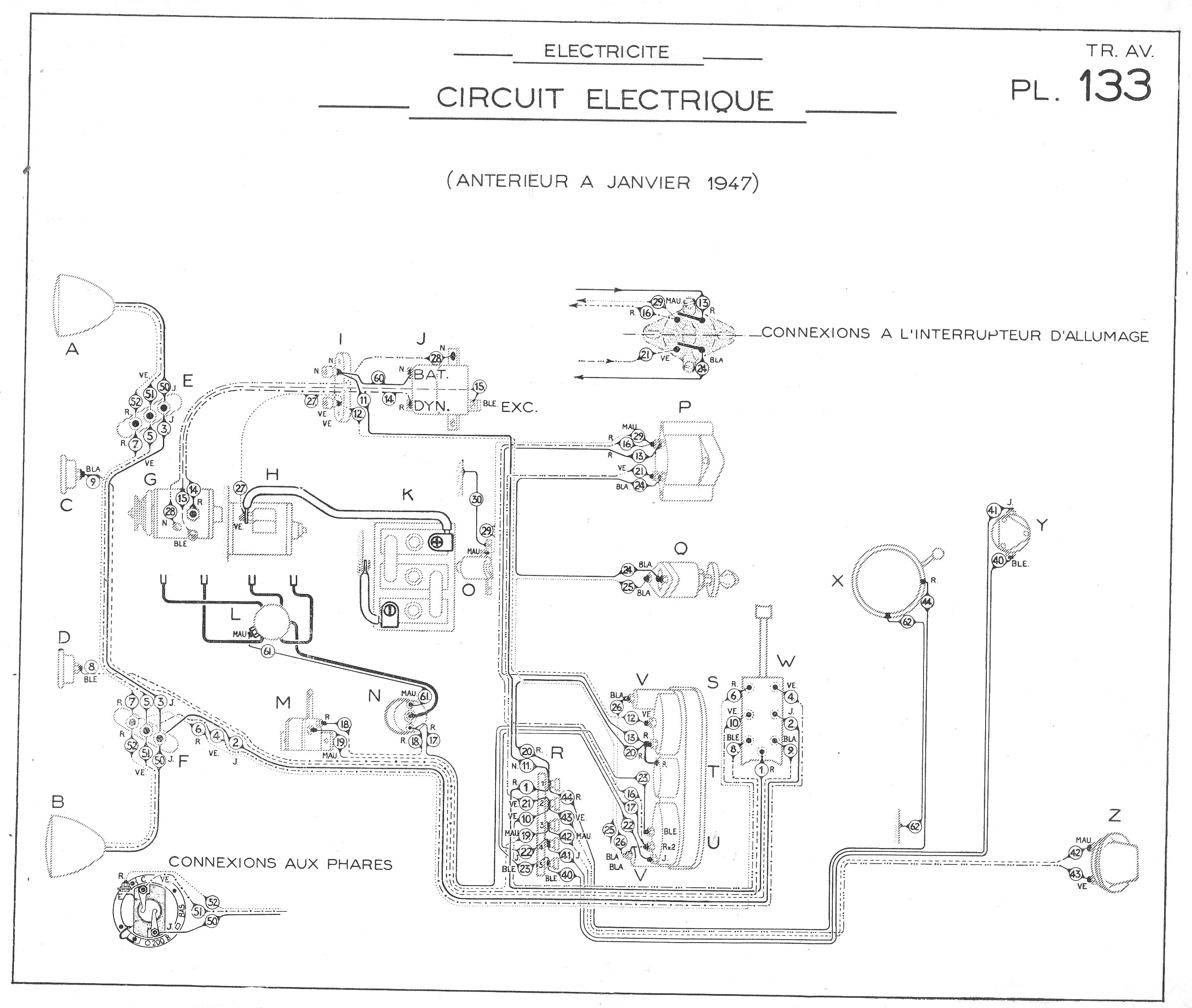

J'ai également une panne de jauge à essence sur mon coupé 1936 compteur central, sur l'indicateur au tableau de bord, il y a 3 plots, 1 jaune, 1 bleu et 1 rouge.
Le jaune et le bleu viennent de la jauge sur le reservoir mais d'où doit venir le rouge ? Je supose qu'il amène le + après contact ?
Olivier.
 Sujet du message: Re: panne mano d'essence au tableau de bord
MessagePosté: Mer 01 Mai, 2024- 22:34
Messages: 1214
elec__dico.jpg [ 1.58 Mio | Vu 2636 fois ]
Pour une 36 regarde sur ce plan:

Merci THE QUO pour ce plan qui confirme que la borne rouge reçoit un plus après contact.
j'ai vérifié et mes fils sont bons,
rouge est le + après contact
bleu et jaune viennent de la jauge.
comme ça ne fonctionne pas, j'ai changé le manomètre du tableau de bord et là ça marche.
houpi !!!! je remonte le tableau de bord (c'est un central de 1936) et fait des essais : allumage du contact : la jauge indique 20 litres, ce qui doit être la situation réelle MAIS après quelques secondes, l'aiguille tremble et se remet à zero !! je coupe le contact et le remet après 2/3 secondes et ça fonctionne pendant quelques secondes .... je demarre le moteur et il semblerait que ça fonctionne quand je suis à un certain regime : je suis perdu !!!
Olivier.

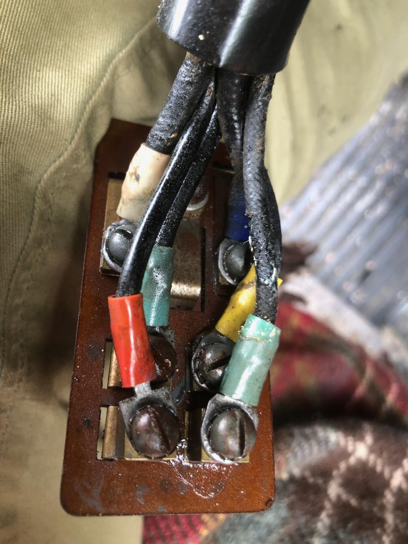

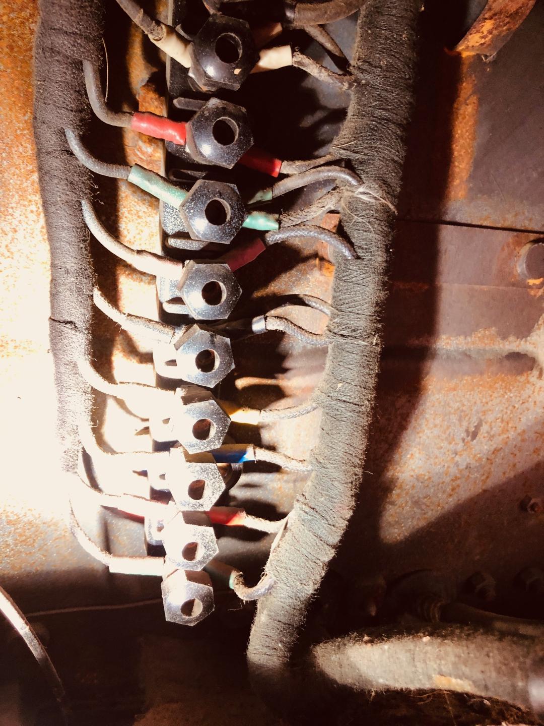

voici les photos
tb3.jpg [ 232.59 Kio | Vu 2574 fois ]
tb1.jpg [ 115.55 Kio | Vu 2519 fois ]
tb2.jpg [ 69.93 Kio | Vu 2554 fois ]
MessagePosté: Mar 21 Mai, 2024- 18:14
Messages: 1214
Je pense qu´il faudrait inverser la position du jaune avec celle du bleu.
