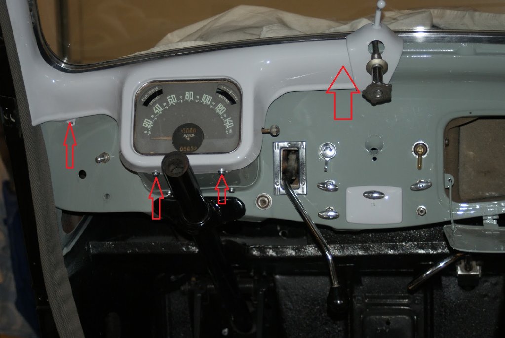

deposer le cadre pare brise en retirant ces vis il y en a une en haut au milieu
DSC00887.JPG [ 278.27 Kio | Vu 2612 fois ]

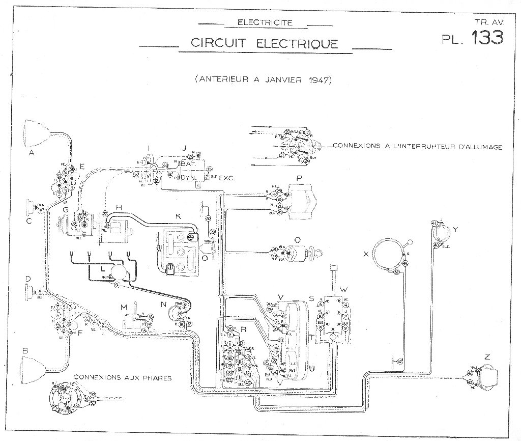

elec__dico.jpg [ 1.58 Mio | Vu 2625 fois ]
Pour une 36 regarde sur ce plan:

UNE QUESTION pourquoi tu n'as pas de molette devant ta bossette de tableau de bord j'ai essayé 2 systèmes mais aucun ne va donc on ne peut faire fonctionner l'essuie glace conducteur ???
leoparis

Tout simplement car ce nest pas la planche de bord de ma voiture mais une photo chopée au hasard sur le net pour montrer l´emplacement des vis..... :lol:

Merci THE QUO pour ce plan qui confirme que la borne rouge reçoit un plus après contact.
j'ai vérifié et mes fils sont bons,
rouge est le + après contact
bleu et jaune viennent de la jauge.

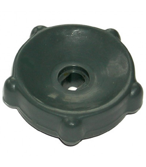

molette-d-ouverture-de-pare-brise-avant-1952.jpg [ 27.19 Kio | Vu 23176 fois ]
pour repondre a ton MP c'est ça qu'il te faut...

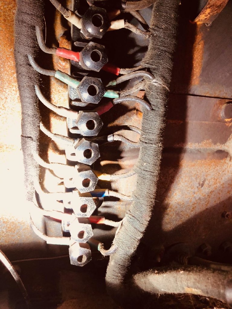

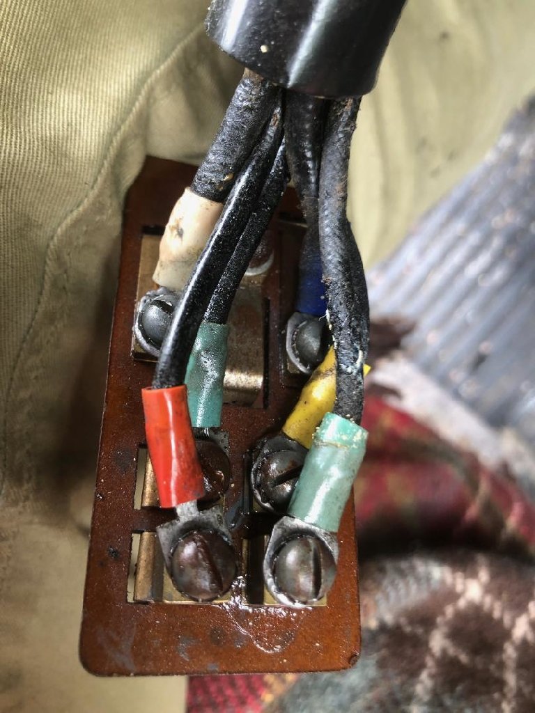

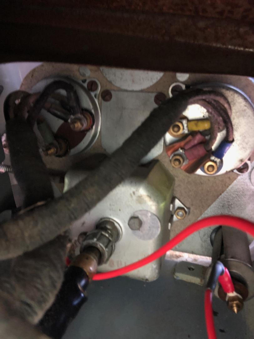

voici les photos
tb3.jpg [ 232.59 Kio | Vu 2561 fois ]
tb1.jpg [ 115.55 Kio | Vu 2510 fois ]
tb2.jpg [ 69.93 Kio | Vu 2543 fois ]
 Sujet du message: Re: panne mano d'essence au tableau de bord
MessagePosté: Mar 21 Mai, 2024- 18:14
Messages: 1210
Je pense qu´il faudrait inverser la position du jaune avec celle du bleu.
