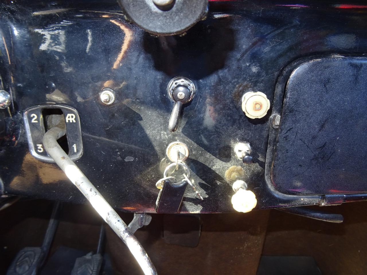

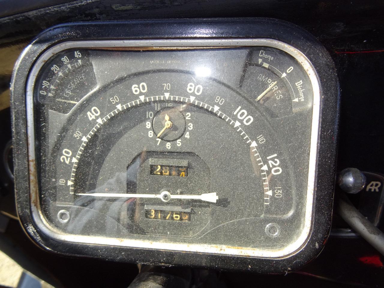

A la vue du tableau de bord :1936, 1937 ou 1938 ?

Je dirais 38 avant le Perfo ( compteur a 130 et montre dans le cadran, en 36 et 37 montre dans la planche de bord)

Merci Dominique, ce qui me mettait un doute pour l'année 38 c'est l'encadrement de levier de vitesse.
Ma 37 avait bien la montre dans la planche de bord ...et un moteur pas trop...perfo!
Il va falloir que je révise mes fondamentaux! :mrgreen:

Tu as raison. Je ne me suis basé que sur la position de la montre sur celles de mes copains ( AL 36 de SV et BL 37 d’ AM ).
Mais je vais investiguer pour l’encadrement de levier. En 36 c’est celui là c’est sur.

Je n'ai plus hélas de photos de l'intérieur de ma 11bl de 37 , je ne me souviens plus de comment était l'encadrement...carré ou rectangulaire...

La montre migre du centre du tableau de bord au milieu du compteur en octobre 37.
La grille de vitesses rectangulaire apparait en janvier 39.
Le compteur gradué à 130 km/h subsiste jusqu'à l'arrivée du moteur "Perfo" le 10 mars 1939.
Comme ça vous savez presque tout :wink:
