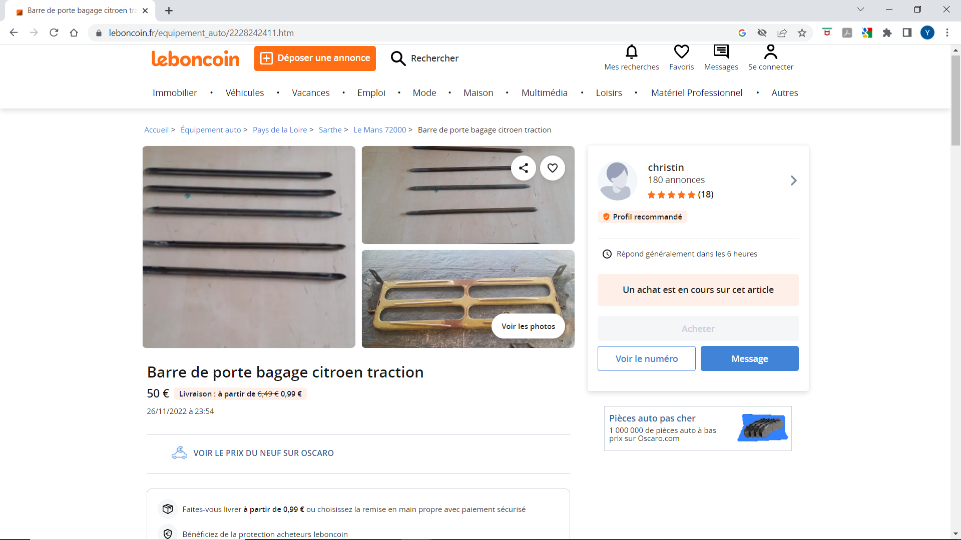

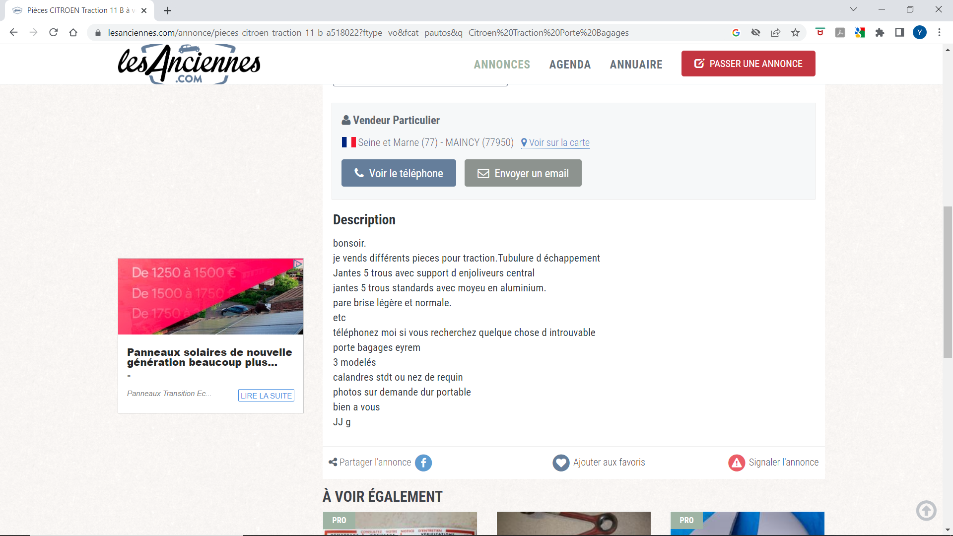

Il y a un lot de baguettes en vente sur Leboncoin (juste pour info, je ne suis pas le vendeur)

Merci de l'info concernant les baguettes, j'ai pris contact.

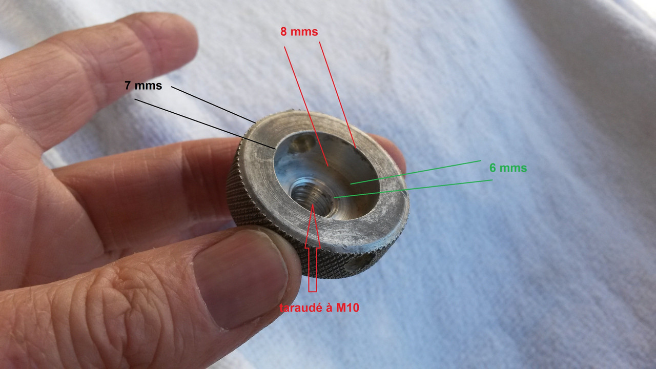

La quête de pièces pour ce porte bagage a bien avancée:

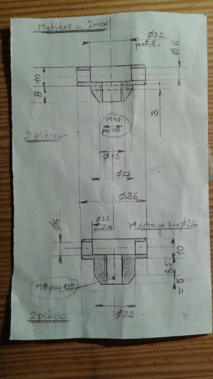

§ Les plans pour la refabrication des molettes m'ont été envoyés par Gérard de Bruxelles. Merci à lui.
§ Les ferrures refabriquées par Alain vont m'être expédiées rapidement.
§ Le porte bagage est a l'aérogommage, anti rouille puis peinture noire.
En résumé, peu de contacts, mais ceux-ci ont été constructifs et réussis. Merci encore à ceux qui ont posté et participé. :)

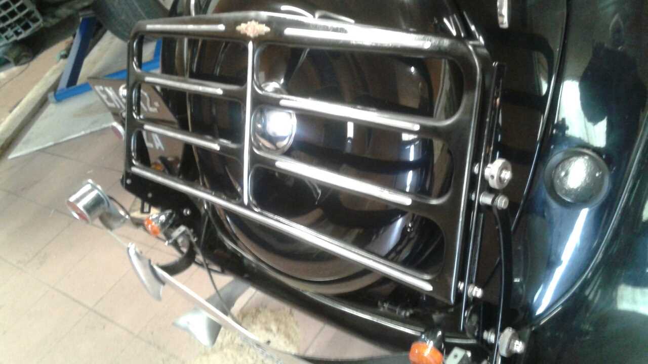

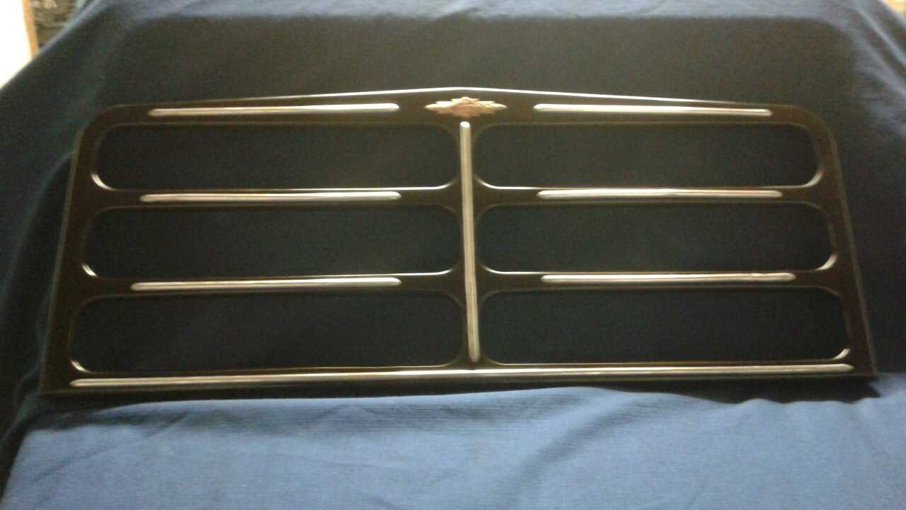

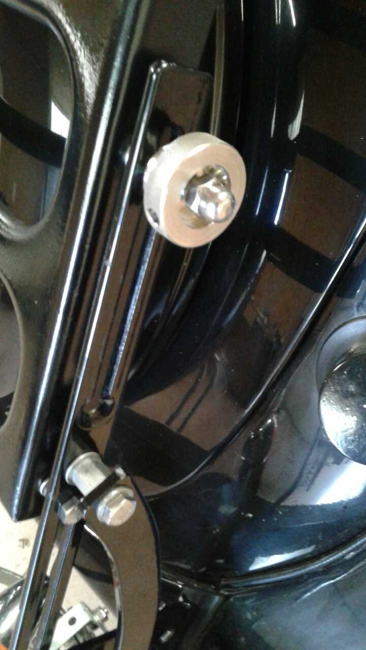

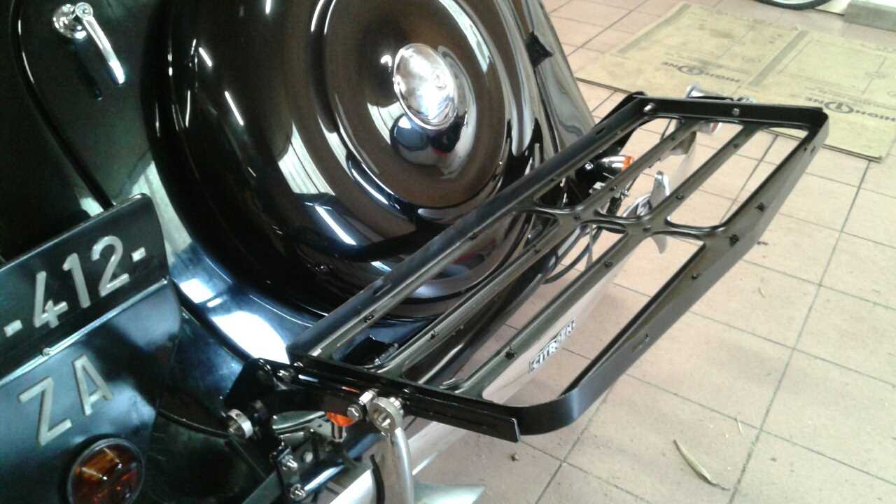

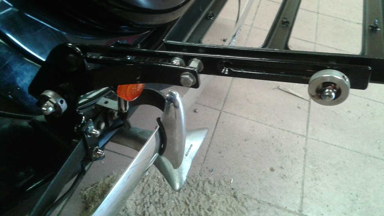

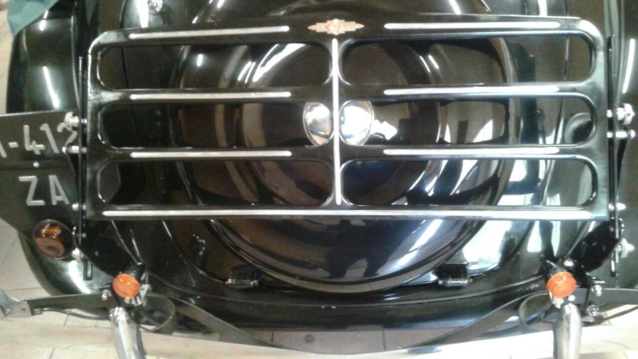

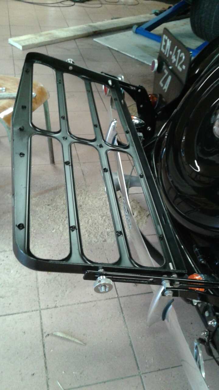

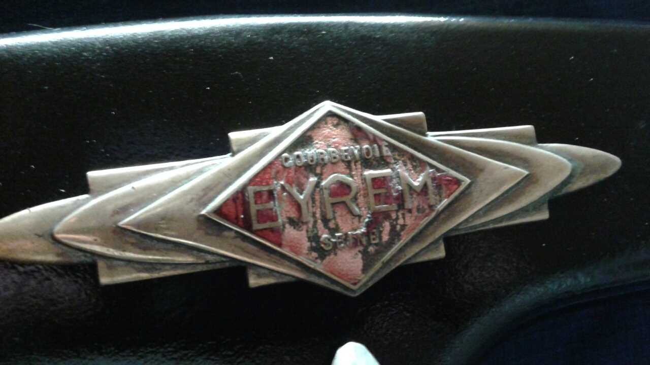

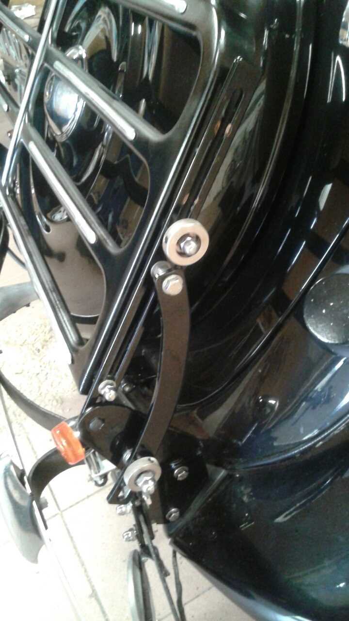

Bonjour les Tractionnistes.
J'avais prévu de mettre quelques photos de la remise en état de mon porte-bagage EYREM.
Grace à la participation et aux conseils de Gérard de Belgique et d'Alain; j'ai réussi à redonner bonne mine et à remonter l'ensemble sur ma 11 BL.
Tout n'est pas parfait, mais il n'est pas neuf non plus ( comme son proprio) :?
