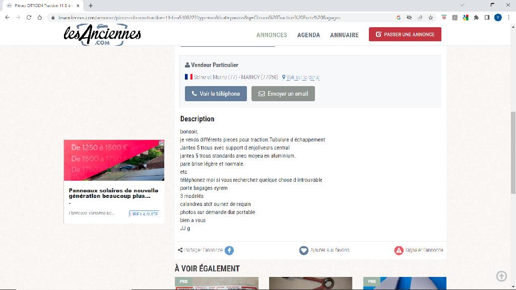

Il y a un lot de baguettes en vente sur Leboncoin (juste pour info, je ne suis pas le vendeur)

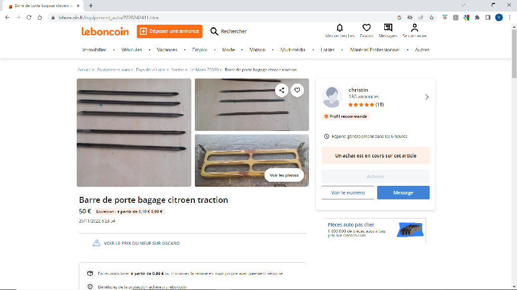

Moi je ne suis pas membre de la TU, mais tu peux trouver des vraies baguettes de porte-bagages en lançant une recherche sur les Anciennes ou sur LBC...........

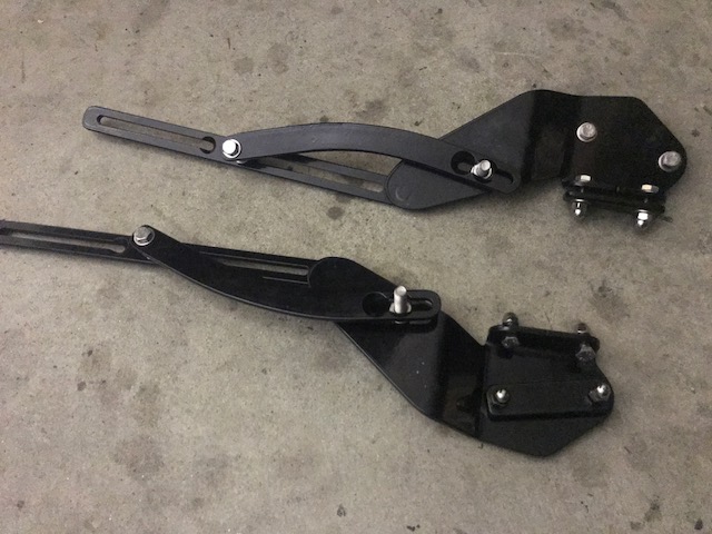

Sur le mien, je n’avais pas non plus l’es système de fixation, je les ai refait à partir de tôle acier de 5 mm, mais cela n’a pas été facile de faire les plis et contre plis. Heureuse.ent mon père avait une petite forge, et à chaud ça se fait bien.

Oui Bruno, c'est une solution à laquelle j'ai pensé : refabriquer les supports.
Mais pour cela il faut avoir un plan, ou pouvoir copier le dessin et la forme pliée à partir de supports existants prêtés par un bon camarade !!
Personne, pour l'instant, ne semble avoir ces plans, ou être prêt à les communiquer. :(
Quant à copier sur des pièces existantes, je n'ai pour le moment pas eu la moindre touche dans ma Bretagne.
Je suis bien évidemment preneur de plans, et/ ou disposé à l'achat (à prix Tractionniste !!) de ces supports. :)

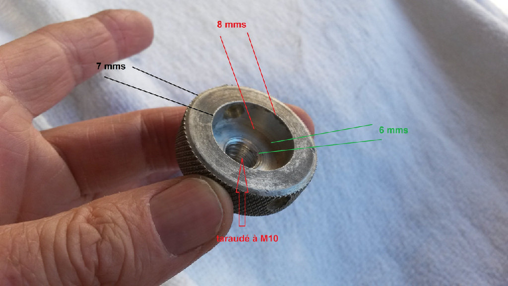

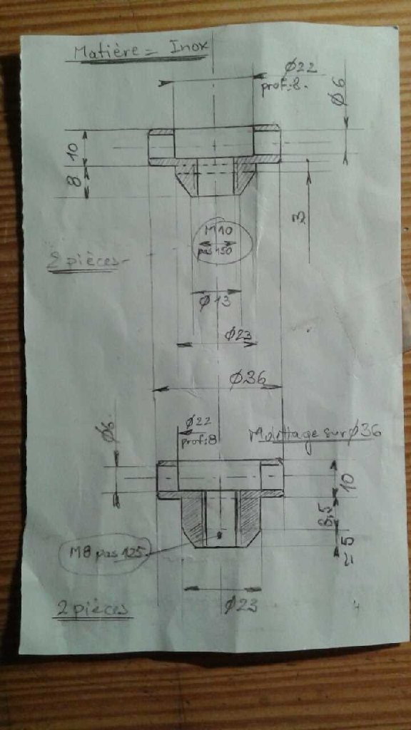

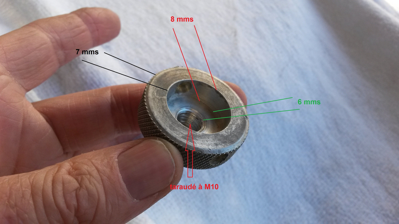

La quête de pièces pour ce porte bagage a bien avancée:
§ Les plans pour la refabrication des molettes m'ont été envoyés par Gérard de Bruxelles. Merci à lui.
§ Les ferrures refabriquées par Alain vont m'être expédiées rapidement.
§ Le porte bagage est a l'aérogommage, anti rouille puis peinture noire.
En résumé, peu de contacts, mais ceux-ci ont été constructifs et réussis. Merci encore à ceux qui ont posté et participé. :)

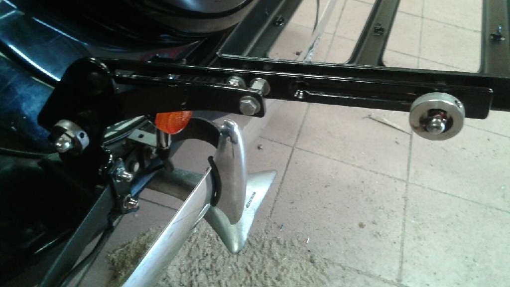

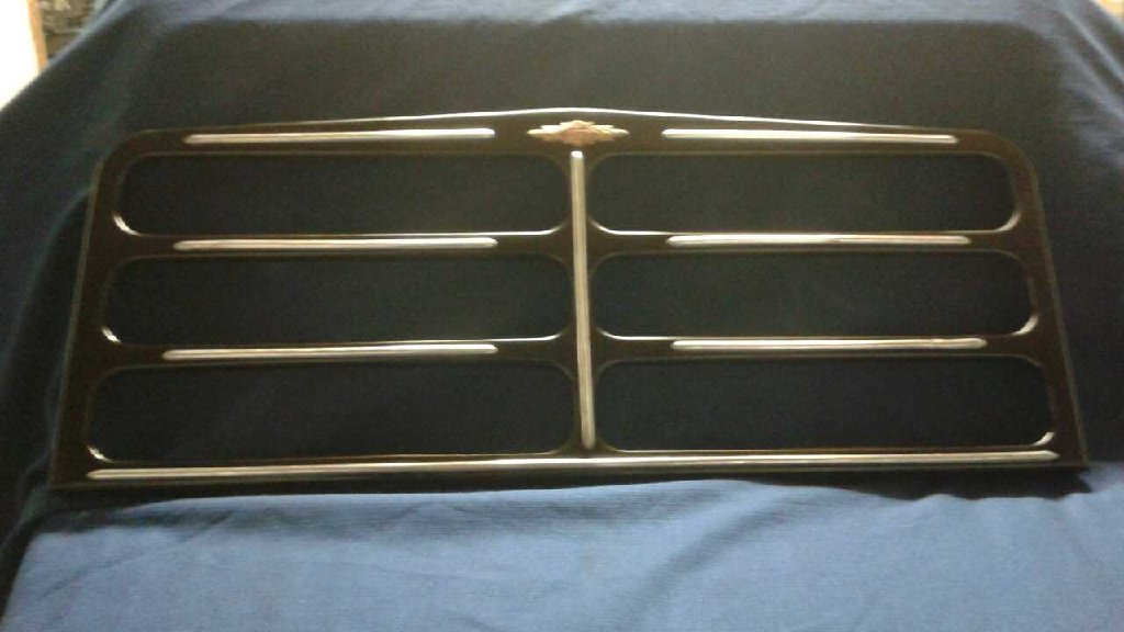

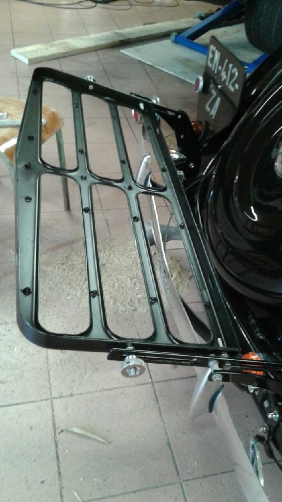

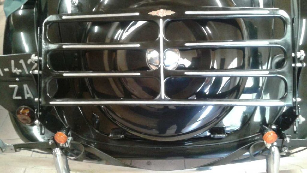

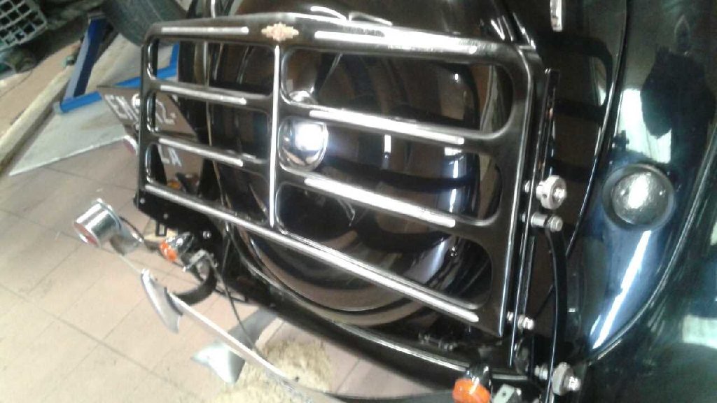

Bonjour les Tractionnistes.

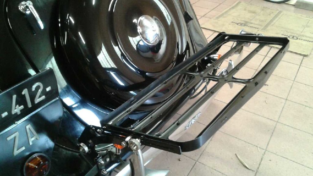

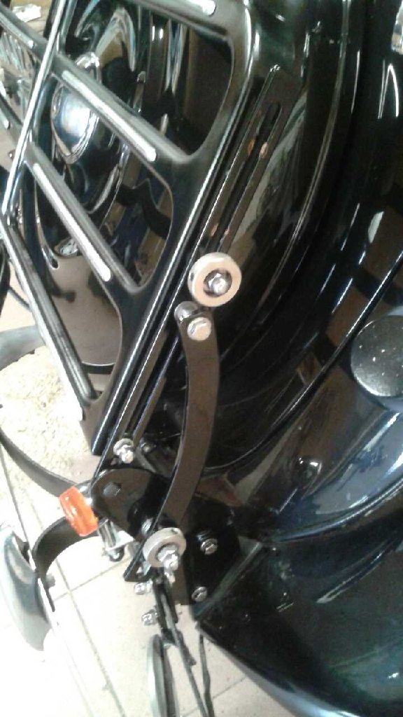

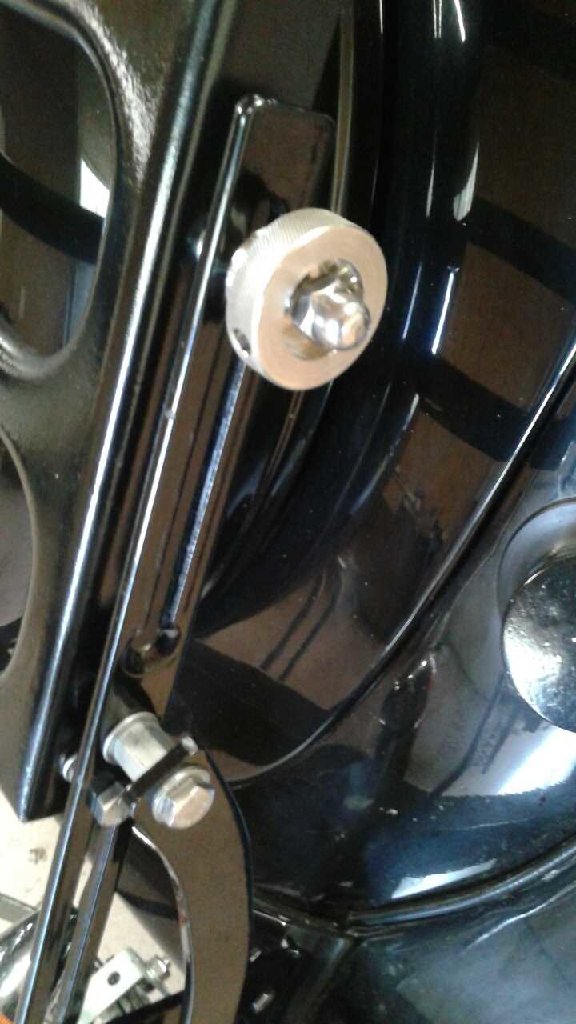

J'avais prévu de mettre quelques photos de la remise en état de mon porte-bagage EYREM.
Grace à la participation et aux conseils de Gérard de Belgique et d'Alain; j'ai réussi à redonner bonne mine et à remonter l'ensemble sur ma 11 BL.
Tout n'est pas parfait, mais il n'est pas neuf non plus ( comme son proprio) :?

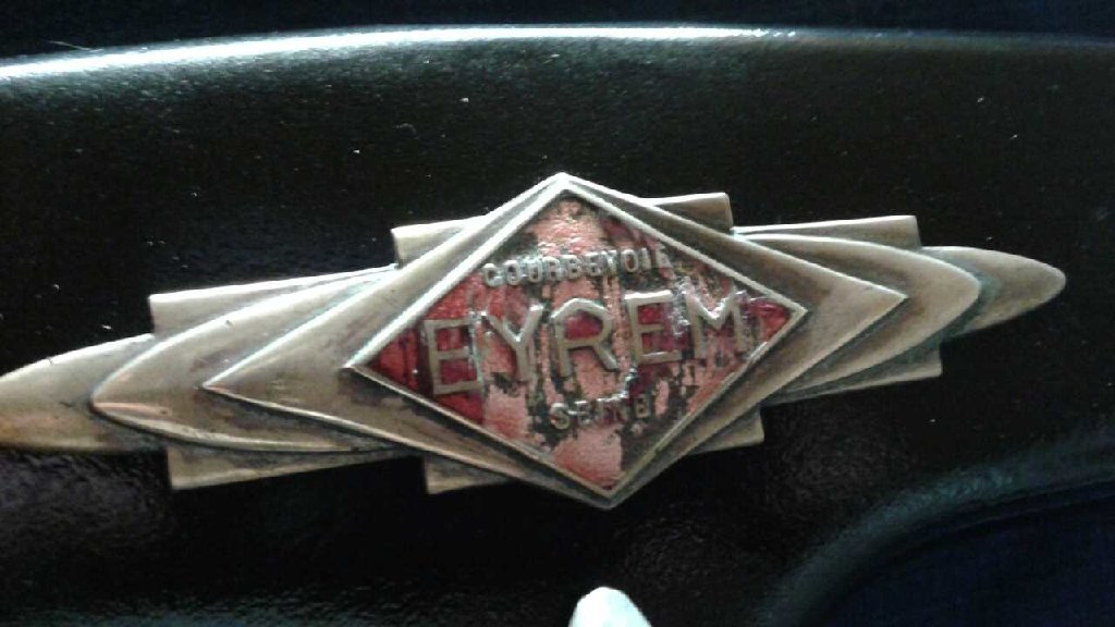

Plaque EYREM après nettoyage.jpg [ 60.92 Kio | Vu 1639 fois ]
