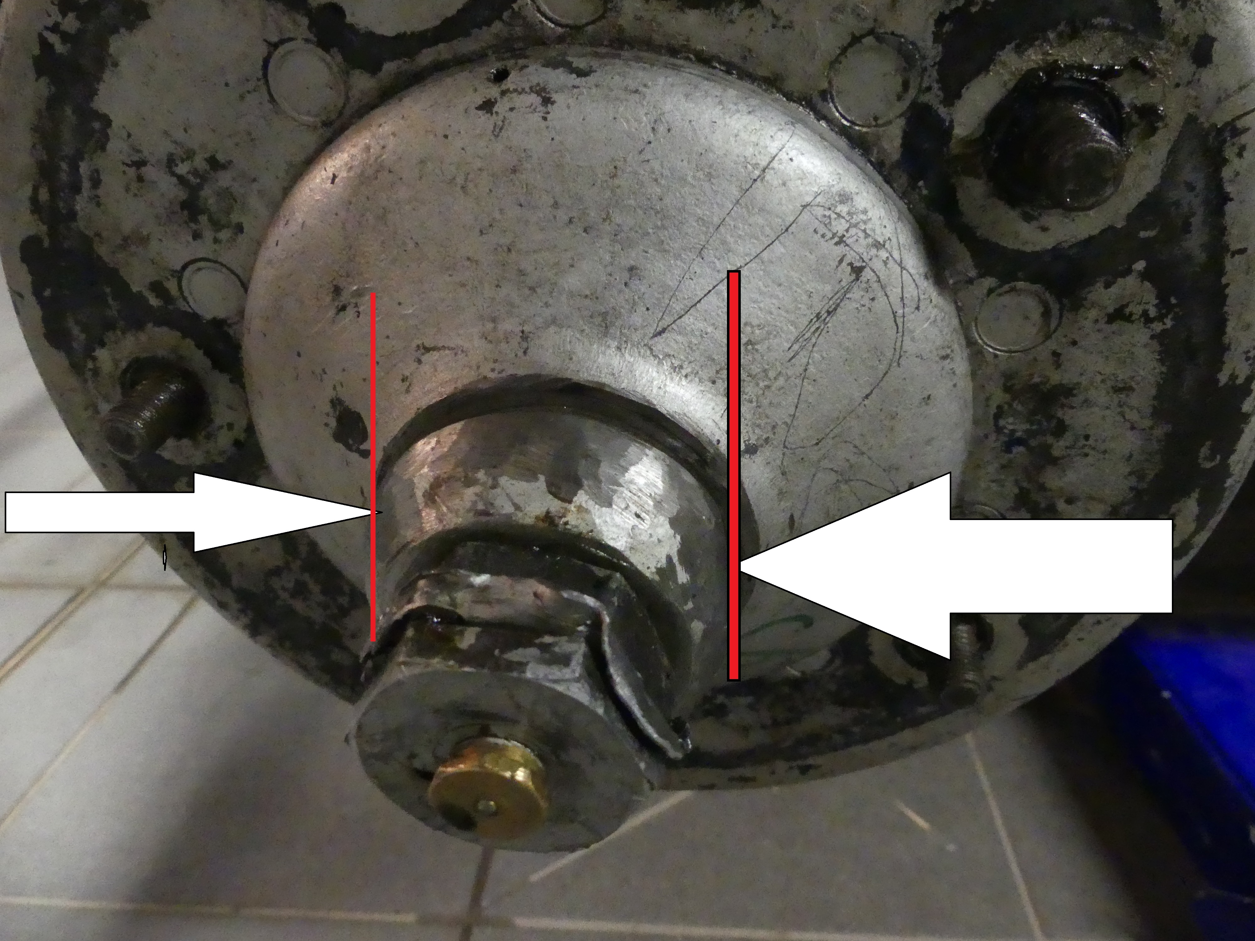

J'ai acheté dans le commerce avec 2 autres tractionnistes l'arrache moyeu pour la 11,par contre j'ai du modifier la collerette sur les tambours de ma 7.
On ne voit pas bien sur la photo,j'ai meulé pour diminuer tout le diamètre, puis j'ai encore dû meuler 2 plats pour que l'arrache puisse s'emboiter correctement
Pour le partage de l'outil ,je suis à la frontière luxembourgeoise , pas la porte à côté :wink:

Merci Jean-noël,
Bon il peut être compatible avec un peu d'adaptation, c'est déjà çà.
Ca veut aussi dire qu'il doit y avoir un model pour les 7 ....
