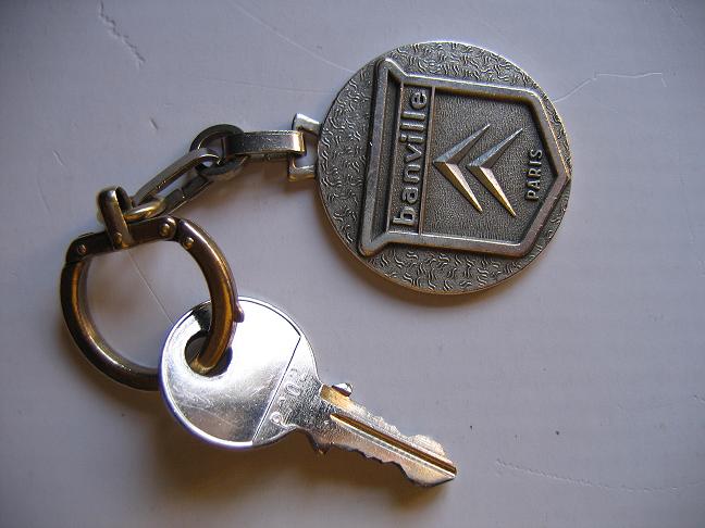

Je recherche un porte clef Citroen Banville.
En plus de mon problème de freins à Eurocitro, j'ai perdu ma clef de contact avec son porte clef, surement sur le parking de Brithotel à Arnage au moment ou le dépanneur a pris l'auto en charge.
Voici à quoi ça ressemble :
Banville 2 002A.jpg [ 46.18 Kio | Vu 19091 fois ]
Merci d'avance.

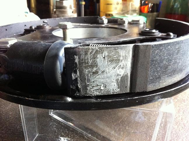

olivier_pertin a écrit:
Et ce problème de frein est résolu du coup ?
Je ne me mêle pas de mes oignons mais... :oops:
Il y a eu une solution publiée sur le forum "Tes trois" (et probablement oubliée sur ce Forum) :wink:
... En fait ils se sont aperçus que le garnissage était trop long : 32cm à la place de 28 sur ces freins avant.
Alain (Chaise) a raboté les parties en trop et tout semble revenu à la normale.
... à quoi çà tient parfois. :roll:
 Sujet du message: Re: Porte clef
MessagePosté: Dim 07 Sep, 2014- 11:08
Oui Pierre c'est tout à fait ça.
Après réduction des garnitures de 4cm essai sur un cinquantaine de kms sans problème.
IMG_2003A.jpg [ 73.99 Kio | Vu 19021 fois ]
Mais dimanche matin en repartant du mariage de Carole Beaufils trois blocages de roue AVD toujours la même........puis au bout de 2 ou 3 kms tout était rentré dans l'ordre.Je précise que je n'avais pas bu...!!!!!
Maintenant après chaque démarrage au bout de qq jours d'arrêt léger blocage au premier freinage en AV et puis ça passe. Mystère ......a suivre......
Bien que les flexibles soient récents et pas bouchés je vais sûrement les changer.
D'autre part pourquoi toujours à droite et jamais à gauche...?????

Pour avoir eu un phénomène identique... (mais sur les freins arrières à tambours du Jumpy et du Berlingo), j'avais remarqué que ceci ne se produisait qu'après une période humide et quelques heures d'arrêt au minimum.
Après un premier freinage où une roue tendait à bloquer tout rentrait dans l'ordre.
Je me demande si ce n'est pas lié à une certaine qualité des garnitures ?
J'ai connu-çà aussi une fois sur la 11 à l'arrière droite après un long trajet sous la flotte.

Avec Alain ( l'autre) on a pensé aussi à l'humidité
Il faut dire que le vendredi on était allé au Mans sous une pluie battante toute la journée mais aucun problème de freinage. C'est le lendemain matin que tout est arrivé.

Merci pour l'info Pierre ;) Effectivement étrange comme phénomène ! J'avais du un cas similaire lorsqu'un des cylindres s'était mis a fuite et avait coulé sur une garniture, aux premiers freinages cela faisait effet ventouse et puis ensuite cela passait mais là cela ne semble pas être le cas.

J'ai le problème sur la rue ARD si je serre le frein à main et laisse la voiture pendant une semaine sur place, lorsque j'embraye j'entends bien la garniture qui se décolle du tambour alors je ne serre plus le frein à main au garage et tout va bien :D

Qu'est ce qui te choque? La garniture était très collée sur la mâchoire. Je ne vois pas en quoi le fait d' enlever les 4 cm qui n'avaient pas lieu d'être peut être jugé comme dangereux.
Et tu as regardé ce qu'il se passait dans le tambour ? Désirée sort de restauration, il reste toujours quelques points à fignoler ;)
