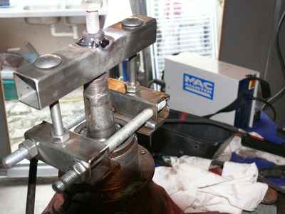

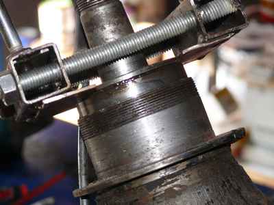

bonjour je vient un peut et surment tard mais j'ai eu un problème pour trouver un décoleur de roulement :roll:
alors je m'en suis fait un :idea: :wink:
s'y sa peut t'aider avec du retard mais bon :wink:

merci j ai plus qu a refaire le meme :!: :D
