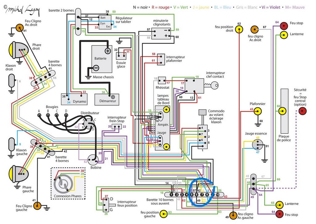

merci j'ai essayé d'intervertir au réservoir mais çà ne fait rien tu veux dire au tableau de bord? il faut quand même le démonter aieaie!!!

non pas besoin de demonter tu peux tester l'inversion ici....
CIRCUIT-ELEC-apres-1952.jpg [ 180.15 Kio | Vu 1277 fois ]

ah bon je ne pensais pas, ce plan maintenant c'est mon livre de chevet agrandi en 30x40 je vais donc faire le test

j'inverse au dessus du bornier ??

Tu mets le 7 a la place du 8 et vice versa au niveau du grand bornier sous le volant a gauche

bien compris l'accès est simple
