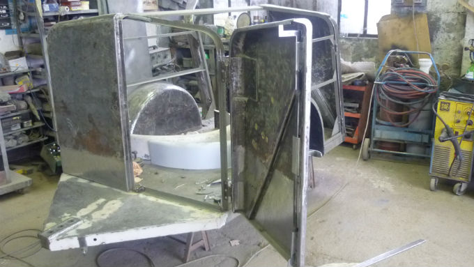

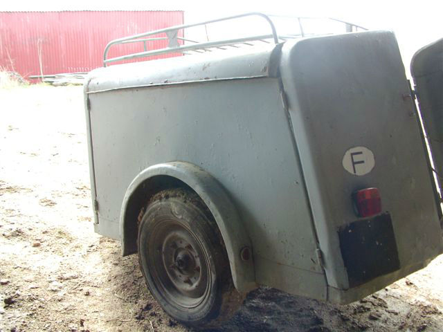

Commentaire: Encore une porte
1.jpg [ 58.69 Kio | Vu 11830 fois ]
11 B 1953 N° de série 246 332

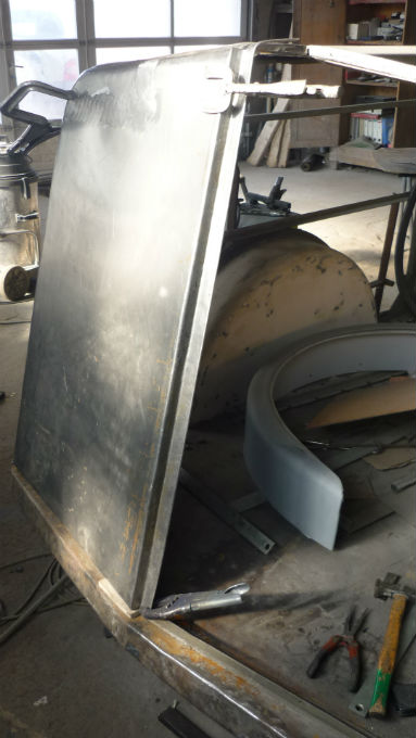

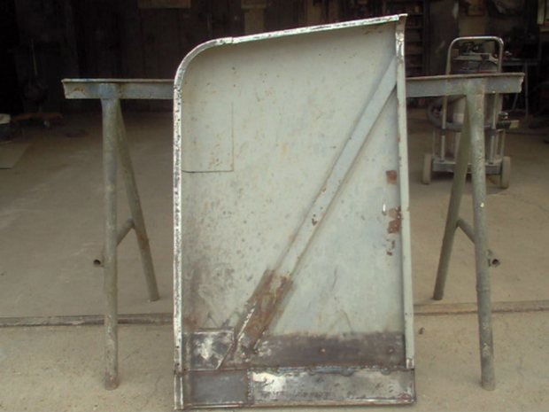

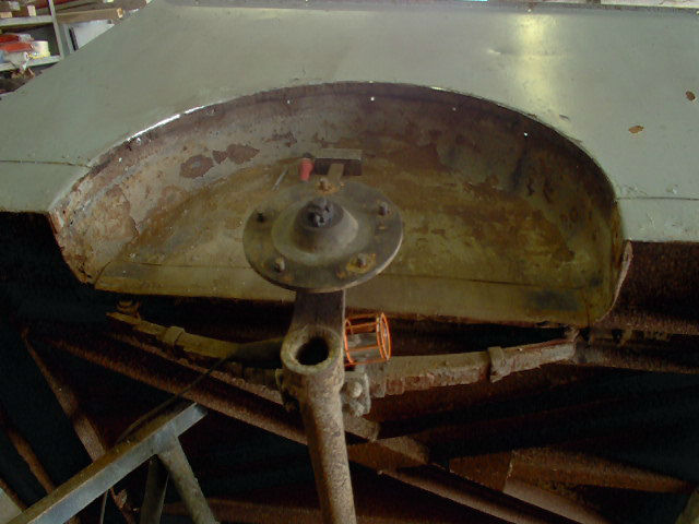

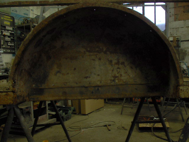

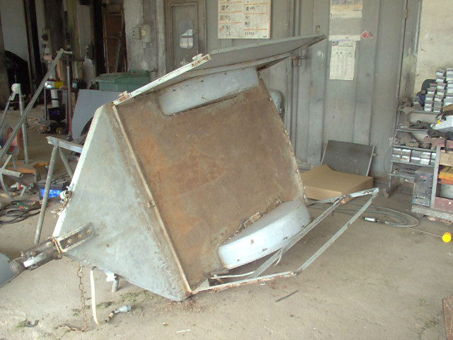

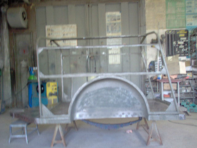

Je reviens à une étape du démontage
PICT0389.jpg [ 68.27 Kio | Vu 12115 fois ]
Si on regarde bien, on peut voir que la partie basse de l'aile intérieure à été réparée grossièrement avec des tôles rivetées, comme d'ailleurs tout la partie basse de la remorque.
PICT0394.jpg [ 51.57 Kio | Vu 12095 fois ]
PICT0390.jpg [ 54.21 Kio | Vu 12091 fois ]

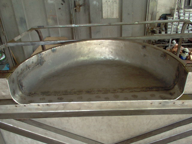

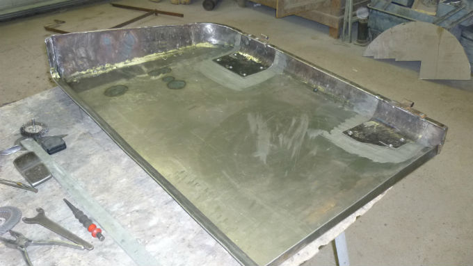

PICT0426.jpg [ 56.96 Kio | Vu 12097 fois ]

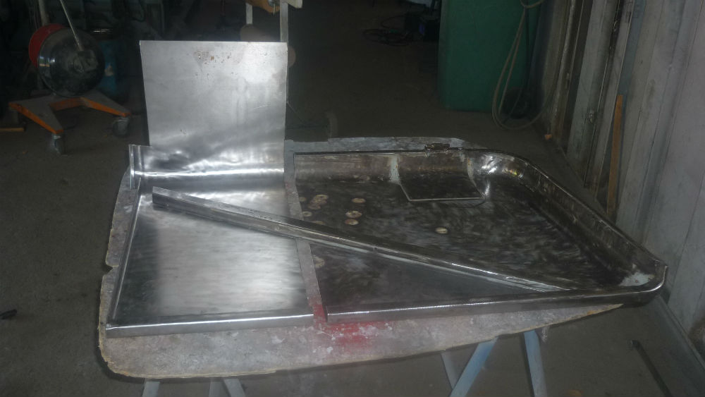

Mise en forme et soudure
PICT0419.jpg [ 56.51 Kio | Vu 12074 fois ]
PICT0425.jpg [ 57.71 Kio | Vu 12102 fois ]

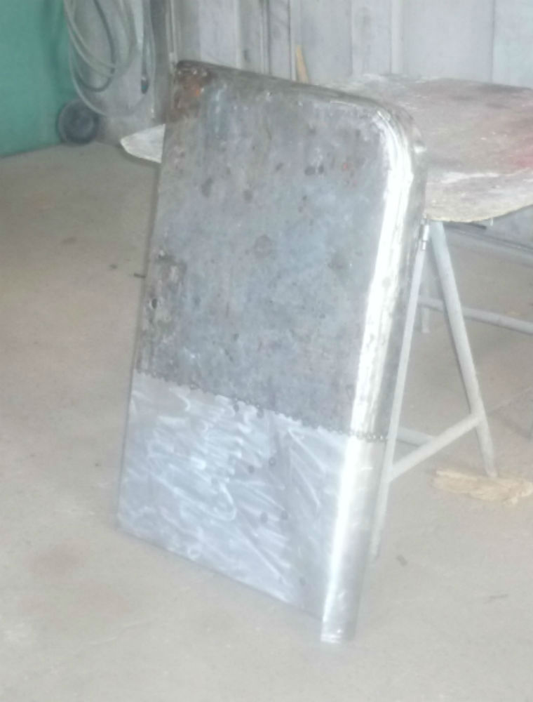

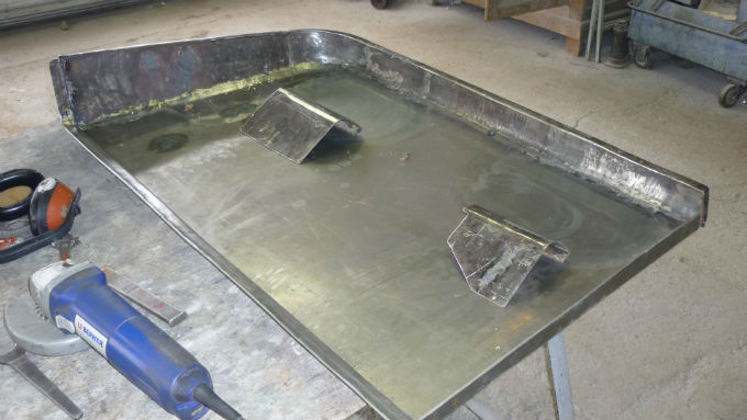

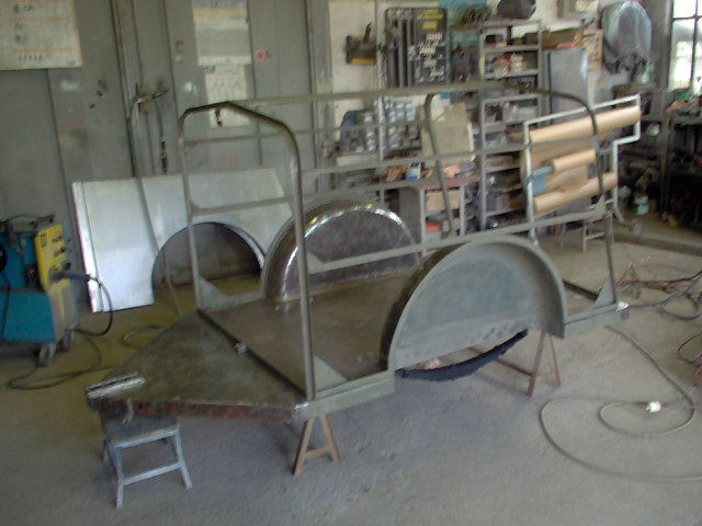

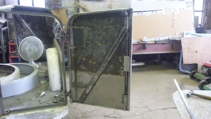

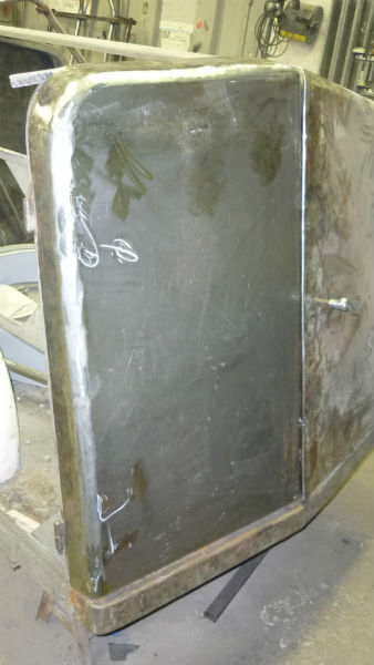

Sur les 4 portes, la seule ou il a fallut changer presque la totalité de la tôle.
Je n'ai conservé que la partie encadrement extérieur (la partie arrondie)
P1020964.jpg [ 49.26 Kio | Vu 12105 fois ]
Les supports de charnières en place.
P1020967.jpg [ 45.57 Kio | Vu 12123 fois ]
P1020939.jpg [ 46.1 Kio | Vu 12055 fois ]
Ce n'est pas tombé juste du premier coup.
P1020968.jpg [ 36.93 Kio | Vu 12071 fois ]

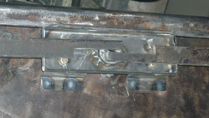

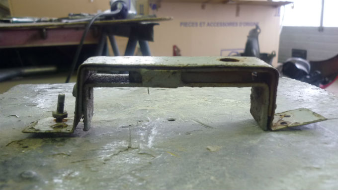

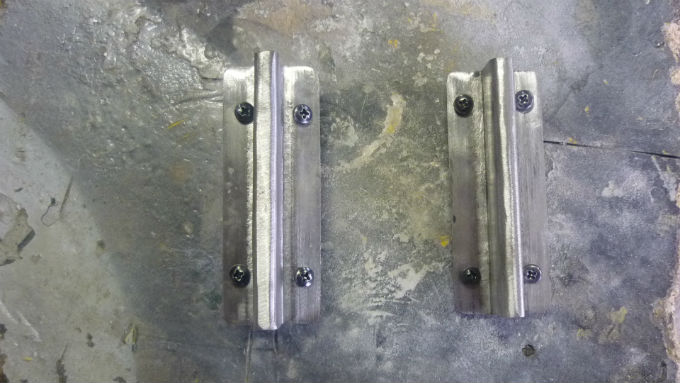

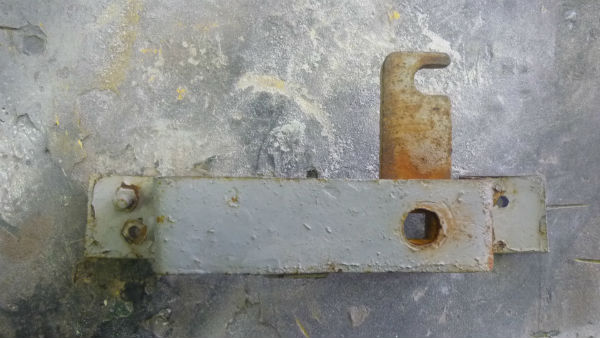

Voilà les systèmes de fermeture de portières au moment de l'achat.
P1010405.jpg [ 42.16 Kio | Vu 12048 fois ]
Plutôt simple, mais les portes ne plaquaient pas normalement sur la remorque.
P1010406.jpg [ 40.04 Kio | Vu 12129 fois ]

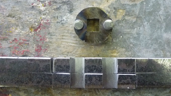

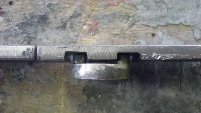

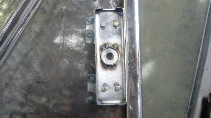

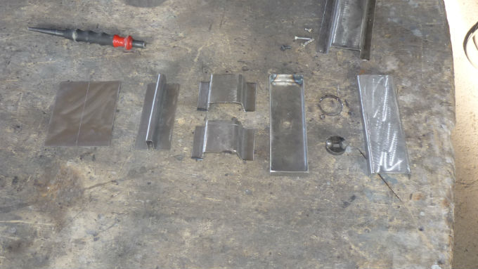

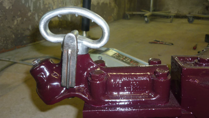

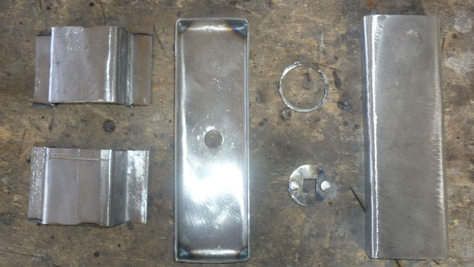

J'ai pris modèle sur la remorque O.L.D d'un ami pour confectionner un système de fermeture plus moderne, plus sur et plus efficace.
P1010348.jpg [ 52.34 Kio | Vu 12115 fois ]
P1010349.jpg [ 51.11 Kio | Vu 12048 fois ]
P1010397.jpg [ 58.18 Kio | Vu 12121 fois ]
P1010398.jpg [ 44.1 Kio | Vu 12047 fois ]
P1010402.jpg [ 42.39 Kio | Vu 12058 fois ]
P1010433.jpg [ 56.4 Kio | Vu 12092 fois ]
P1010409.jpg [ 52.52 Kio | Vu 12088 fois ]
P1010413.jpg [ 43.27 Kio | Vu 12097 fois ]
P1010403.jpg [ 47.5 Kio | Vu 12118 fois ]
P1010404.jpg [ 56.18 Kio | Vu 12095 fois ]

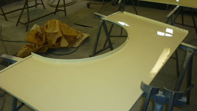

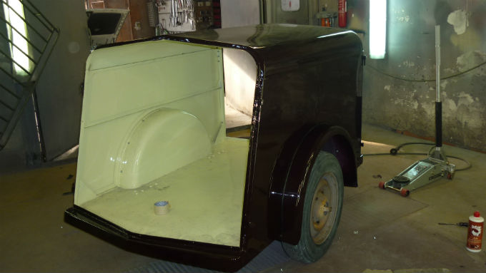

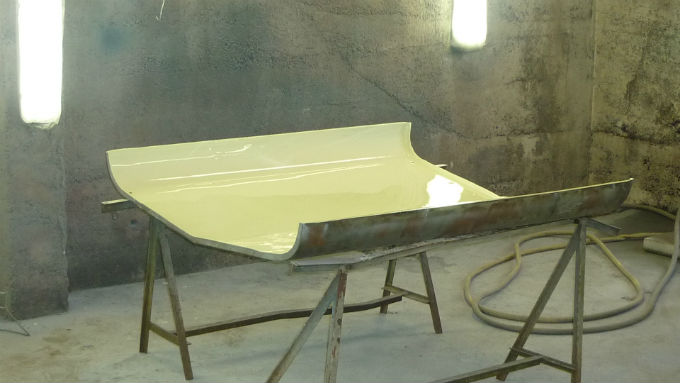

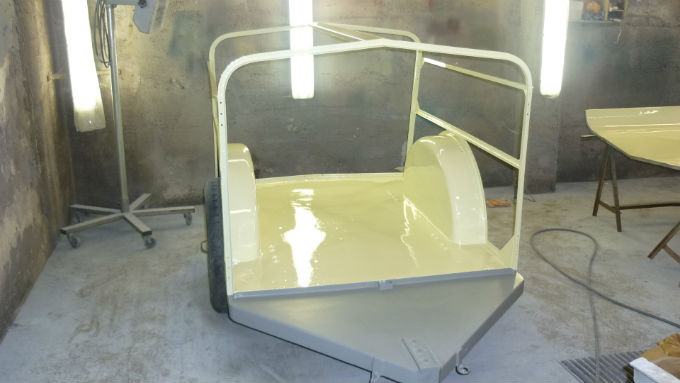

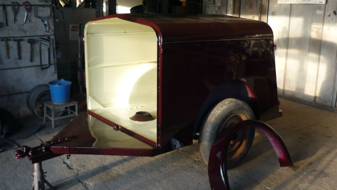

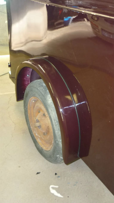

Mise en peinture
P1030349.jpg [ 40.41 Kio | Vu 12088 fois ]
P1030350.jpg [ 35.74 Kio | Vu 12134 fois ]
P1030351.jpg [ 41.05 Kio | Vu 12065 fois ]
P1040219.jpg [ 52.97 Kio | Vu 12139 fois ]
P1040220.jpg [ 43.92 Kio | Vu 12073 fois ]
P1040226.jpg [ 39.08 Kio | Vu 12048 fois ]
P1040227.jpg [ 35.57 Kio | Vu 12116 fois ]
P1040228.jpg [ 49.65 Kio | Vu 12079 fois ]
