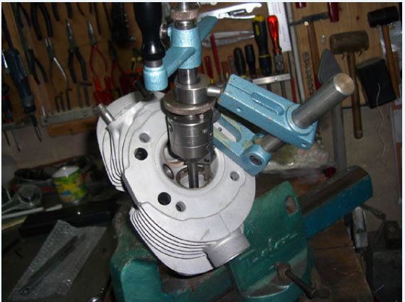

Alors c'est ça Jean Louis…?????
Guide.JPG [ 50.11 Kio | Vu 31933 fois ]
 Sujet du message: Re: Coffret rodage de soupapes de marque PERFECT
MessagePosté: Lun 14 Oct, 2019- 22:11
Non Alain, c'est l'image suivante.
MessagePosté: Lun 14 Oct, 2019- 22:17
J'ai rectifié…….non pas le siège mais la photo…!!!!
