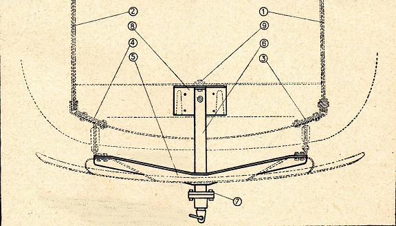

Voici un plan de crochet pour 15/6 d'époque.
Ce qui est dit :"Les propriétaires de 15 ont peur d'arracher la tôle de leur coque et bien des mécaniciens ne savent pas quelle partie renforçer et où fixer le crochet..etc"
Apparemment les renforts se trouvaient aux passages de roues et aux attachent de pare-choc.
Quand on voit des caravanes de 1500kg remorquées aujourd'hui à plus de 90 kmh...
