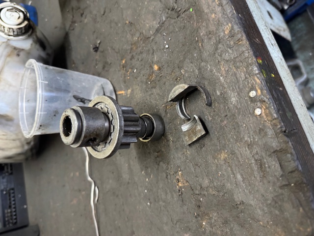

Bonjour je recherche cette bague cassée derrière le ressort!
J'ai fais le tour des vendeurs de pièces e pas de dispo. Quelqu'un aurait-il une idée ?

Bonjour Jacques,
Cette pièce que tu cherches n'est pas détaillée, elle fait partie du lanceur.
Les lanceurs Bendix et Bénada, sont ceux qui ont été le plus utilisés sur les TA.
Il existe une refabrication, qui, comme beaucoup de pièces refabriqueés, ne fonctionne pas correctement.
Bonne recherche, il y en a encore en occasion.

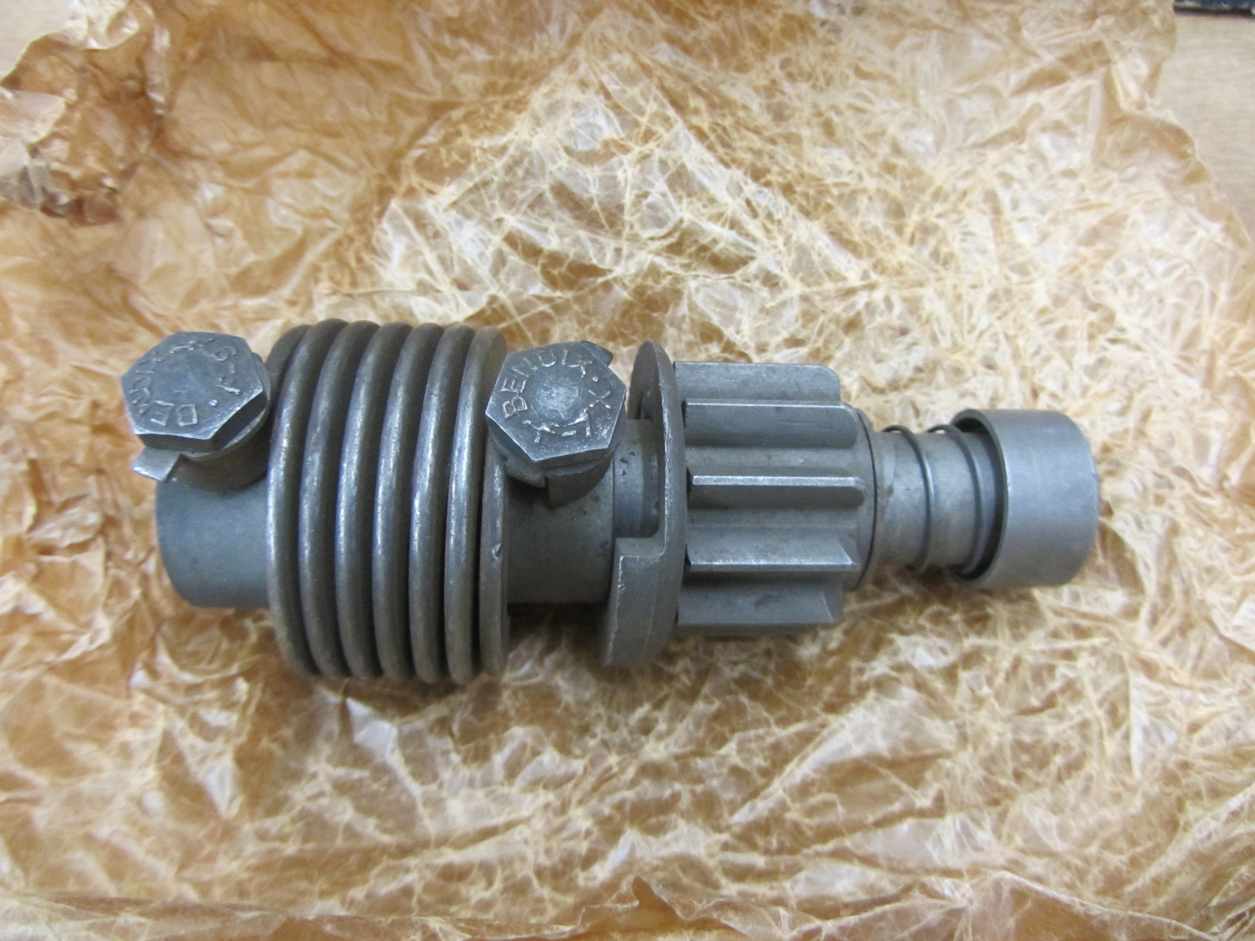

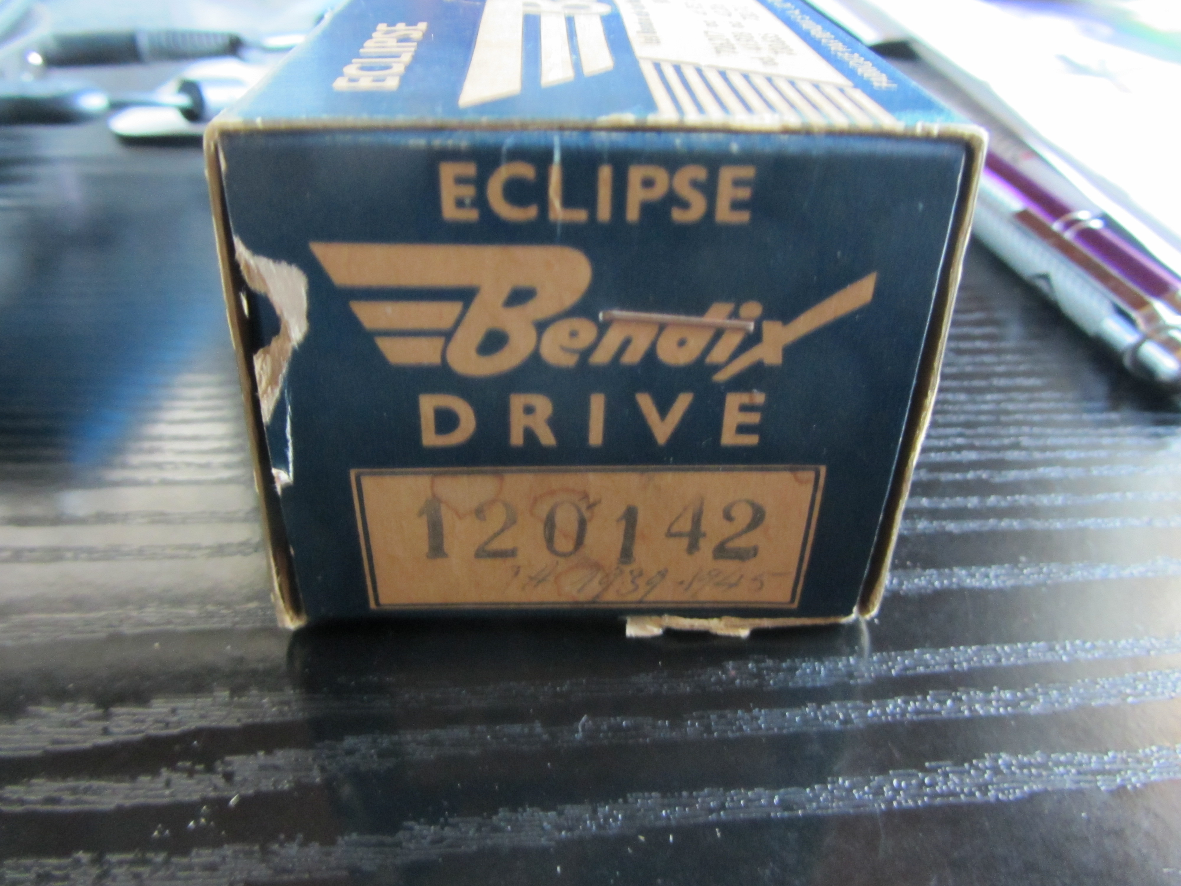

Bonsoir, avec un peu de chance on trouve même du neuf d'origine.

Les références des lanceurs BENDIX diffèrent suivant le type de démarreur.
Pour 11:
Démarreur CITROËN réf bendix: 120142 ou 120392
démarreur Ducellier ou Paris-Rhône réf bendix: 266766

je viens d'en acheter 1 chez RENEL à 100€
