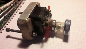

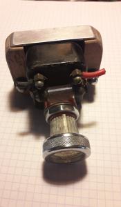

Je recherche un commutateur Scintex ( centrale ) de clignotants en 4 plots 6 Volts pour ma Noiraude en bon état ou une adresse pour trouver ce genre de pièce ou similaire mais dans l'esprit d'époque ......l'époque des Roudoudou :lol: .
Celui ci fonctionne enfin fonctionnait !!! , mais le bouton est vraiment mal en point et le filetage pour serrer l'écrou lui est hors service ( d’où le bricolage :( ) même sous perfusion l'issue est fortement compromise je crois que je vais lui allumer sa dernière cigarette , pas de remords il en aura profité un coup à gauche , un coup à droite , je te vois , je te vois plus :lol: ...

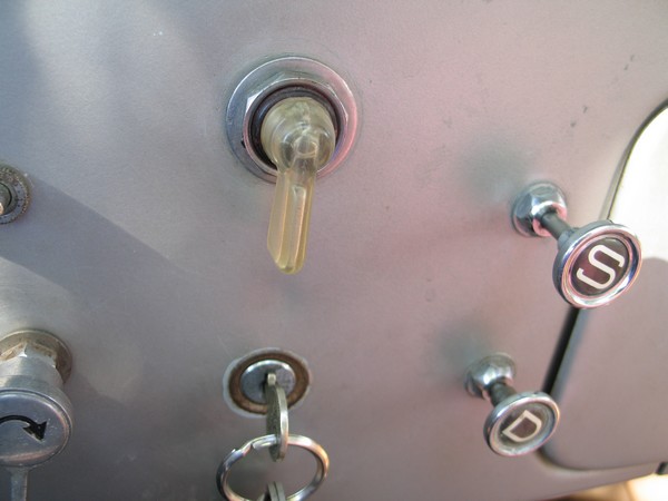

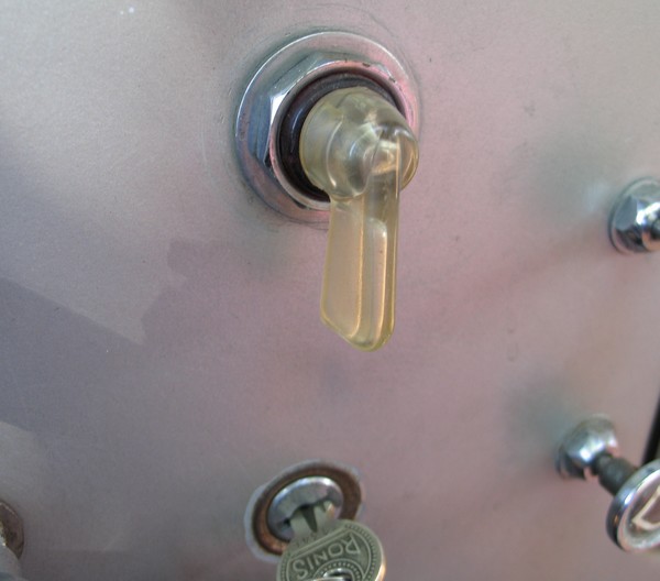

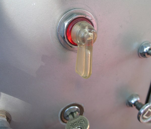

Pour l'implantation du commutateur de clignotants faire attention ce que l'on trouve chez les divers fournisseurs bien connus, ils ont un Ø un peu plus grand que ceux d'origine et ça oblige à mettre une rondelle réductrice. ( voir photo, trou fait par l'ancien proprio). J'ai remis un origine avec centrale électronique.
J-louis.
