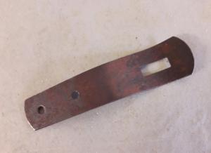

Bonjour ,
Je cherche les deux lamelles ( haute et basse ) qui équipent le cache alu de calandre .
imgserver.php 300x300.jpg [ 13.03 Kio | Vu 9560 fois ]
Merci d'avance .
Marc

[quote="Tracnam."]Bonjour ,
Merci d'avance .[/quot
Rien de plus simple à réalisé avec un déchet de tôle inox ou cuivre rouge :P

C'est plutôt de l'acier , tôle et cuivre sont trop maléables! :) :)

Ce sont des lamelles en acier qui gardent en mémoire leurs formes d'origine avec une élasticité , j'en avais fabriqué en tôle noire mais cela ne convient pas du tout .

Sur la Ds il y ces lames pour tenir les clignotants, ça peut le faire :D

exactempent, c'est un ressort. donc il faut utiliser une matière ressort.

on trouve des lames de ressort plates en 1 cm de large
Il suffit de les chauffer au rouge pour les mettre en forme, puis de les laisser refroidir, elles gardent leur elasticité

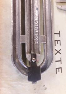

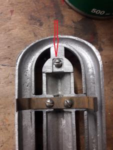

J'ai trouvé une lamelle de fermeture que j'avais démonté dans un vieux meuble Louis Philippe :) , une fois retaillée elle remplie parfaitement ça fonction .
imgserver.php300.12.jpg [ 6.42 Kio | Vu 9313 fois ]
imgserver.php300.13.jpg [ 9.72 Kio | Vu 9224 fois ]
Marc

Eh bien voilà......elle est pas belle la vie...............merci Louis PHILIPPE.

et pour moins d'un "louis"
