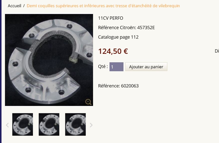

J'ai oublié de préciser que si tu mets un vilo de 11D, tu ne peux pas utiliser des demi-coquilles à tresse
J'arrive pas à mettre la photo, alors je mets le lien : https://ami-traction.com/joint-etanchei ... ction.html C'est celles là qui ne vont pas !
 Sujet du message: Re: vilo D et perfo!!
MessagePosté: Ven 29 Juin, 2018- 17:35
Voila
Coquilles.JPG [ 54.04 Kio | Vu 11816 fois ]
