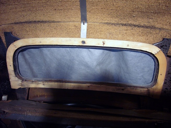

P1030919.JPG [ 91.98 Kio | Vu 5592 fois ]
Je suis à la recherche des 2 feuillards de ciel de toit (droit et gauche) qui tiennent les baleines AR pour une 11 BL. Je dois récupérer la semaine prochaine ma belle de retour de chez le peintre et voudrais bien pourvoir remonter tout cela. Du coup, je suis un peu bloqué sauf à ne garder que le central (comme c'était par ailleurs lors du démontage).
Si quelqu'un a cela dans son stock... je suis preneur.
Un grand merci par avance,
Pierre

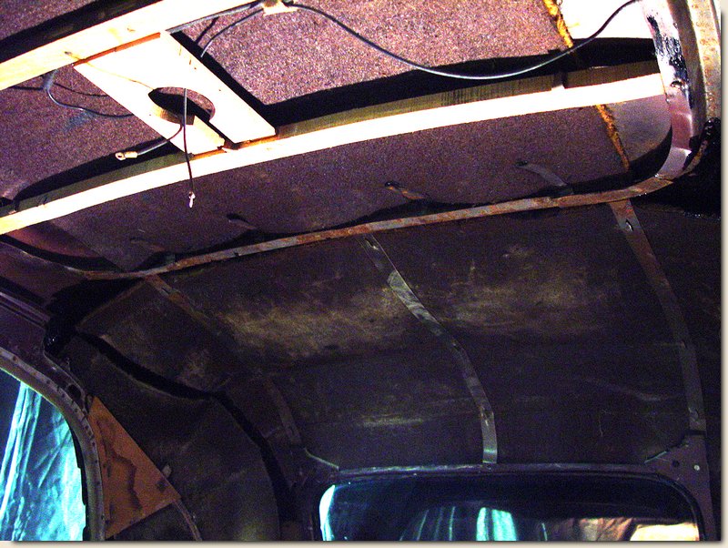

Effectivement... en recherchant dans des images de 2005, j'ai retrouvé cette unique mauvaise photo des feuillards de ma 11 BL de 56.
Compliqués à refabriquer ?
...De la bande de métal, quelques coups de Dremel pour faire les encoches, deux points de soudure... et basta ! :wink:

Compliqué ? Certes possible à refabriquer. Là n'est pas le seul problème. Faudrait-il encore avoir les côtes pour positionner les encoches correctement. On doit pouvoir en tâtonnant avec les baleines ?
Pierre
 Sujet du message: Re: Feuillards de ciel de toit
MessagePosté: Jeu 23 Juil, 2015- 13:05
Oui je pense que c'est possible avec du feuillard de 0,5mm.
Aligner les encoches avec les baleines est la seule possibilité en effet.

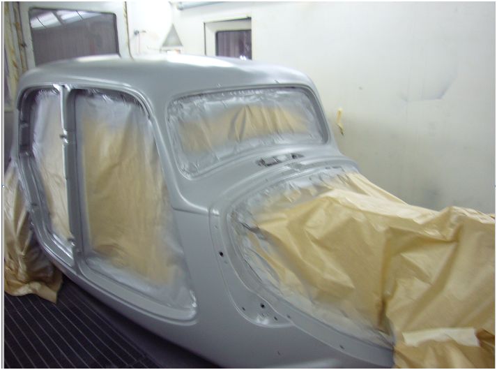

Oui merci j'ai trouvé des feuillards de 11B que je vais adapter d'un coup de dremel. En revanche un léger contretemps, je ne récupère ma voiture que demain mardi 1er septembre. On tient le bon bout, elle a passé août en apprêt.
08 2015.JPG [ 48.45 Kio | Vu 5284 fois ]
