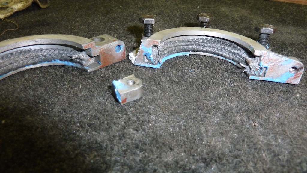

Non, l'unité complète. Comme la photo ci-dessous - voir la pièce qui a cassé.
la tresse graphitée est pas utilisé sur cette modele, donc J'ai le casse :(

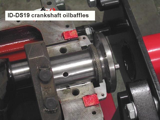

Bonjour - ce est le joint d'huile de vilebrequin Je ai dans mon moteur Perfo (Avril12 '55)
crank-oilbaffels-IDS19.jpg [ 107.05 Kio | Vu 13188 fois ]

C'est pas ça .......???????
Tresse 2.png [ 106.1 Kio | Vu 13366 fois ]
