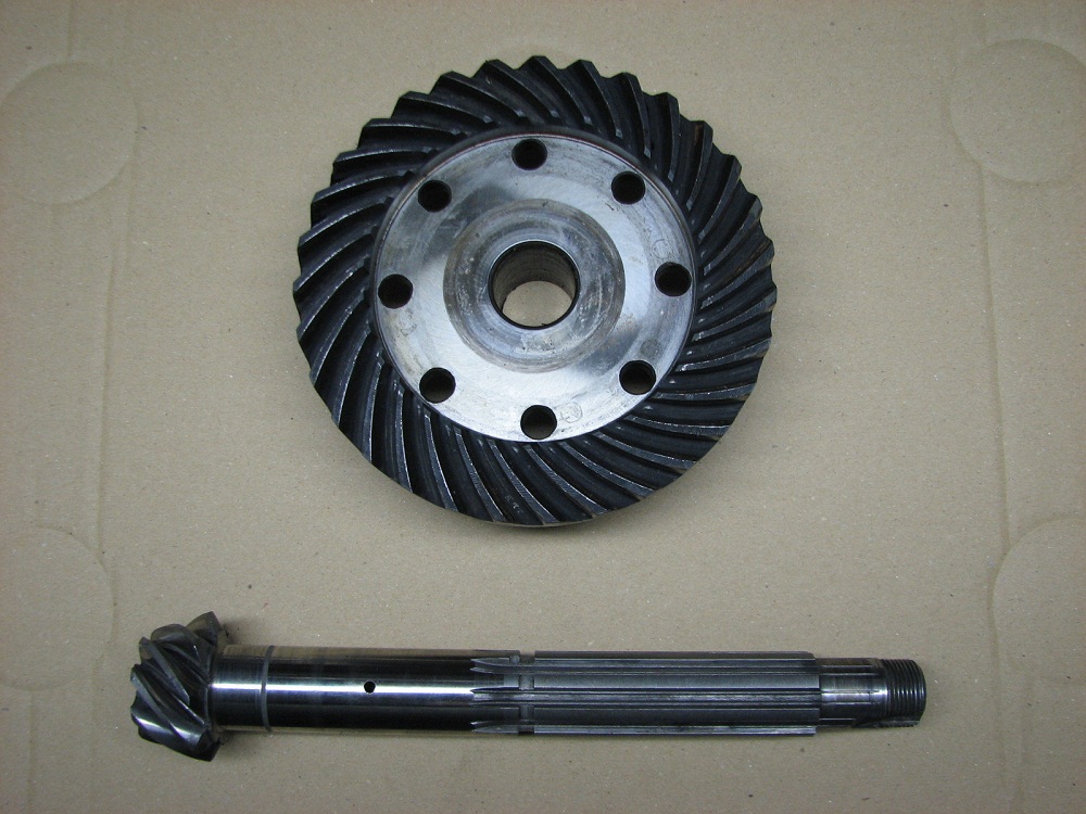

Bonsoir à tous,
pour ses 80 ans ma 7A a décidé de me jouer un bien mauvais tour.
C'est celle qui était exposée sur le stand du club , à rétromobile , pour les 75 ans de la traction.
Son couple est bien malade ,une dent du pignon d'attaque est cassée .
C'est un 8x31 avec les roulements de la couronne diamètre int. 37 mm et ext de 72 mm
Si quelqu'un a cela chez lui sur une étagère , il sera le bien venu.
Amicalement.
philippe

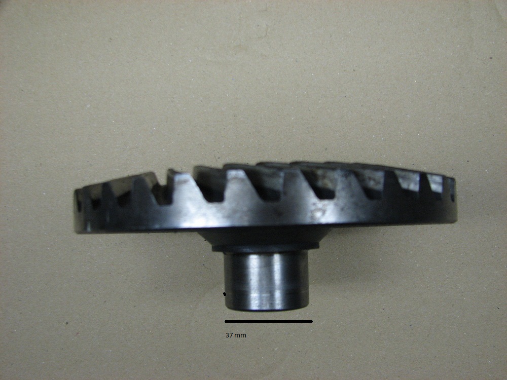

Bonjour Moux,
les couples de 15 sont très différent de la 7A .
Et les 11 commerciales et familliales ont un portée de roulement de 40 mm , sur la 7A ou 7B c'est 37 mm
voir les photos.
philippe

tu peux pas faire réusiner un 40mm?

Bonsoir Olivier,
c'est ce que j'ai pensé mais cela vas affaiblir le couple au niveau des portées de roulements,
car il faut enlever 3 mm au diamètre, et au niveau du couple il y a beaucoup de contraintes .
Certes c'est faisable mais qu'en est il de le résistance ? ,
Alésage 28 mm diam. ext 37 mm il ne resterai que 3 mm d' épaisseur ?
