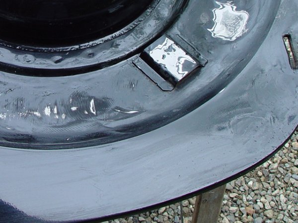

Ces supports, placés au fond de la gorge sont difficiles d'accès... qui a la bonne solution ?
Commentaire: porte de malle pour 165/400
Dsc03306_f6.jpg [ 56.81 Kio | Vu 9553 fois ]

La dremel et de la patience, Pierre :(

Pour virer les taquets, n'importe quel carrossier fera ça en 5 minutes avec un forêt à dépointer et un petit billet.
