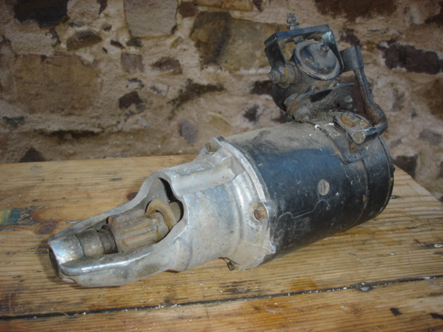

J'ai un démarreur. Vérifié, tout bien. Mais ce n'est pas celui de ma 11. C'est un citroën, sans aucun doute, mais je ne sais pas sur quel voiture il va. (15/six, H, ii plus récente que la mienne ...) Ci-joint photo. Si il intéresse quelqu'un, il est à vendre. Si quelqu'un peut me dire ce que c'est, je serai content !

sur le corps du démarreur doit figurer une référence et quelque fois le nom du constructeur.
Parfois le nez de fixation en alu a aussi une référence gravée.
Avec ces références et le catalogue des pièces détachées, il pourrait être possible de donner l'affectation de ce beau démarreur.
Le relais électrique est un rajout, assez fréquent quand le contacteur à palette avait vécu, ou quand un des propriétaires a voulu démarrer "à la moderne" sans tirer sur une manette mais en poussant un bouton ou en actionnant le dernier cran d'un antivol type Neimann.
