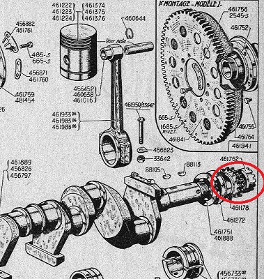

L'écrou hexagonal du Damper c'est celui de la DS. (nouvelle version…….??????)
Tu parles de ça……
_00147.jpg [ 134.95 Kio | Vu 12528 fois ]
Pour le remontage il est préférable de refaire la clef sinon tu fais tailler une douille pour les crans et une bague qui coiffe la douille et l'écrou et remontage au frein filet fort pour éviter de remettre l'arrêtoir.
C'est ce que j'ai fait sauf que l'on m'avait prété l'outil pour le serrage
Une couronne qui se desserre te bousille le vilo te découpe la caisse et les jambes au passage.

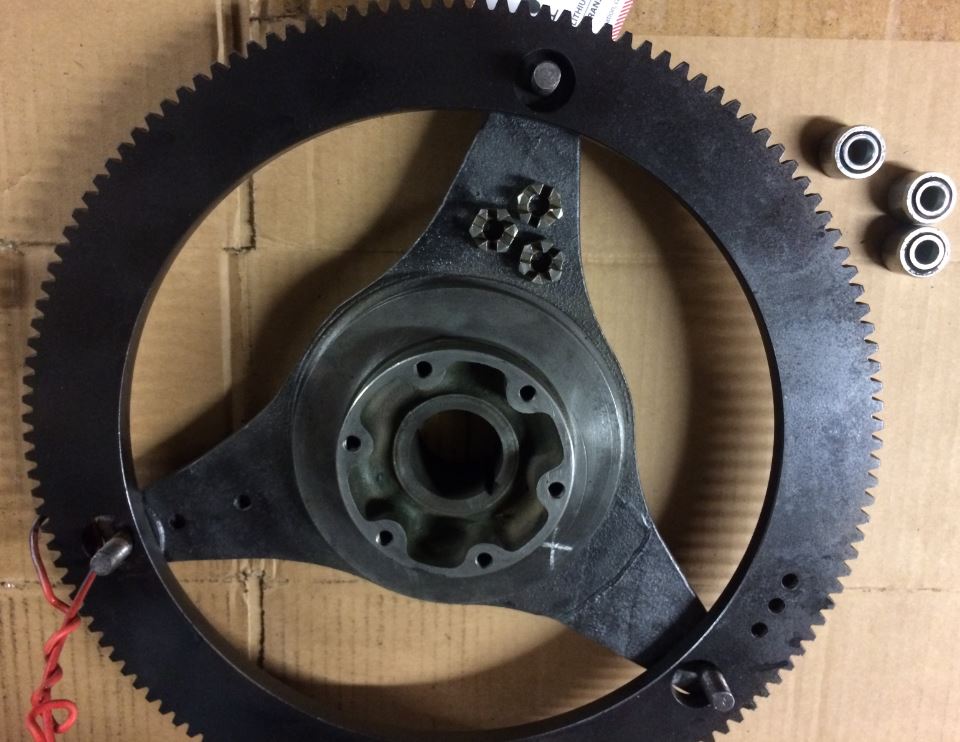

bonjour Alain et tous,
ah ! si l'écrou de Damper est commun avec la DS, ce serait une bonne nouvelle... pour l'instant, j'ai acheté à m. Moretti un écrou hexagonal, qui a l'avantage d'etre serrable sans soucis.
mon Damper avance, j'ai reçu les silent bloc et on va pas tarder à recevoir un retour des garnitures..j'attends le prix.

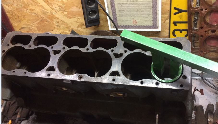

pour le Bloc, je suis dans le nettoyage de la partie eau, avec brosses, petite meule sur la perceuse... ça avance bien et les cloisons devraient bientot etre bien lisses... faut il peindre pour assurer une meilleure tenue dans le temps ?

IL y en a qui mettent du FESTINOL
Mais est-ce vraiment nécessaire ?
On en trouve uniquement (enfin, je crois) chez : "Tous les moteurs" à Champigny sur marne 94500 http://www.touslesmoteurs.fr/

MessagePosté: Lun 29 Oct, 2018- 17:29
moi je laisserais brut :wink:
Sauf si le rouge d'origine a été retiré.

bonjour à tous,
le rouge est toujours bien présent coté distribution, coté des poussoirs et dans toute la partie "huile" du bloc. je nettoie à l'ancienne à l'essence et pas avec des sablages ou microbillage.. produit à frein dans tous les passages puis un coup d'air comprimé... normalement le bloc devrait etre OK ..
le coté Eau semble ne pas avoir de couleur...il devait etre brut..mais du coup.. la rouille, le tartre s'y sont collés pendant toutes ces années..
donc, la question c'est... et maintenant comme chantait l'autre...
je pensais sinon, une couche de Rustol.. il résiste à 175 °... j'ai demandé sur leur site à obtenir des précisions sur l'usage avec du liquide de refroidissement... je vous tiens informés...

MessagePosté: Mar 30 Oct, 2018- 13:23
…..et pourquoi pas une couche de Férose……….pose la question a Alain (Les belles anciennes)
 Sujet du message: Re: pièces 15/6
MessagePosté: Mar 30 Oct, 2018- 15:02
Le rustol ? bah !!! j'aime pas trop
A part revenir au Festinol, je ne vois pas bien un autre produit
Dans la partie "eau", pourquoi pas puisque rouille
Dans la partie huile, à part faire joli, je ne vois pas l'intérêt

MessagePosté: Mar 30 Oct, 2018- 15:05
Messages: 696
la partie huile est ok pour moi... mais c'est pour retarder les risques de depots sur les parois entre les chemises que je pensais ajouter un traitement ou Festinol...

MessagePosté: Mar 30 Oct, 2018- 21:06
si le bloc est bien décapé et que tu utilises du bon LDR, ton bloc ne sera plus encrassé avant des lustres :D pour l'huile, comme il n'y a pas de filtre ,la vidange est à faire tous les 5000km. Festinol ou non à part la couleur la qualité ne sera pas altérée
