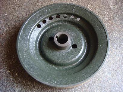

DSC04503MOD.jpg [ 55.39 Kio | Vu 11131 fois ]

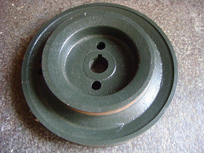

DSC04504MOD.jpg [ 51.53 Kio | Vu 11127 fois ]
Si c'est bien ça, fais moi une proposition par M.P

Je n'arrive pas à lire la référence sur la photo. Tu peux la préciser ?
456.752 est la poulie de 15D que je recherche
452.751 est la poulie de 15G

Ref de la poulie, 452 751 et le dico dit jusqu'en septembre 47, alors que cette poulie provient d'un moteur de 52 ???????????? comme c'est bizard.
Désolé.

Cette poulie devait être montée avec la coquille de retour correspondante (différente du 15D en diamètre) et avec filet inversé ! Je pense que ce montage 15G est possible sur 15D, mais ce moteur devait fuir à cet endroit, la rotation ayant tendance à évacuer l'huile au lieu de la ramener.
Ta poulie est une pièce rare !

La poulie 452751, jusqu'à Septembre 47 "diamétre de la petite poulie à fond de gorge 82 mm".
La poulie 456752, depuis septembre 47 "diamètre de la petite poulie à fond de gorge 88 mm".
La pompe à eau est déjà sous alimentée en 88 mm... et en plus il faut une courroie de 670 mm au lieu de 700 mm de développé.
C'est marqué dans le "Catalogue". Tonnerre!
J'ai aussi une poulie 452751.
Pour ce qui est Contre, Contre ce qui est Pour. (cf. P. Dac)
