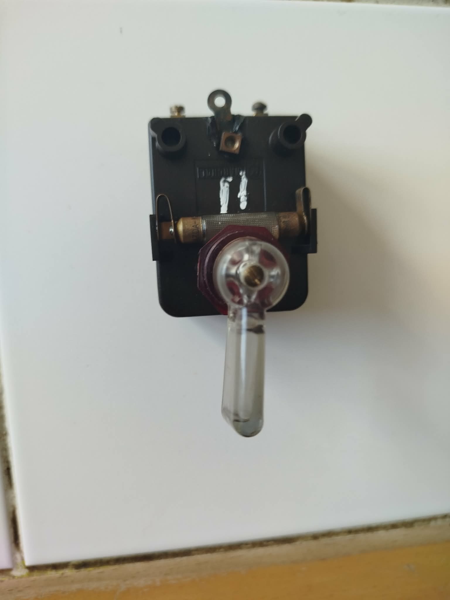

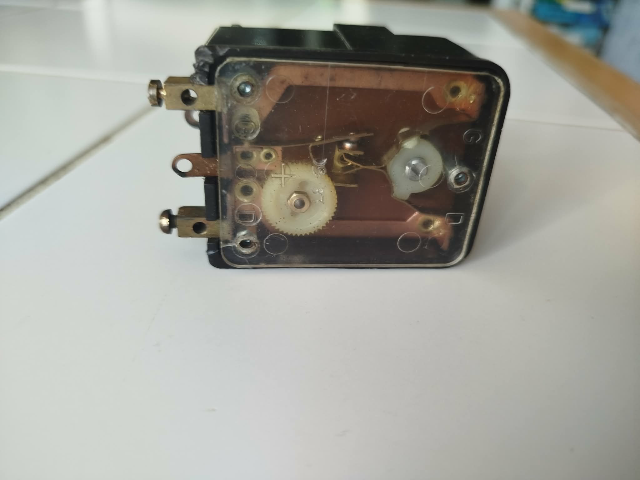

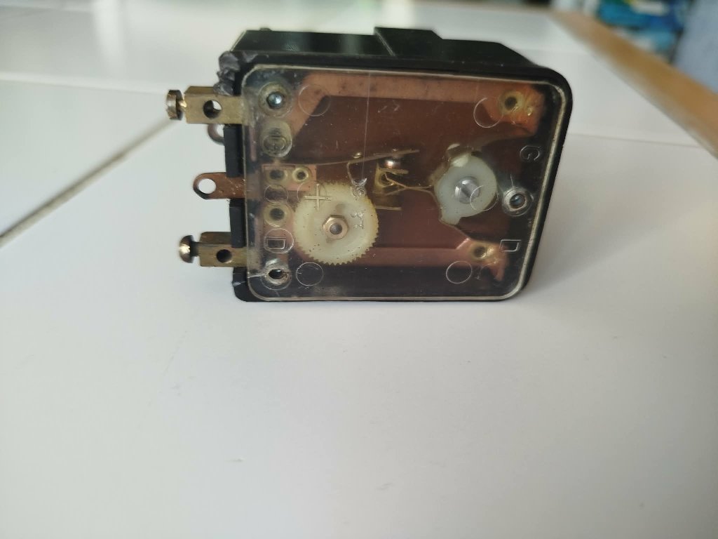

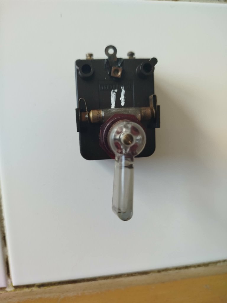

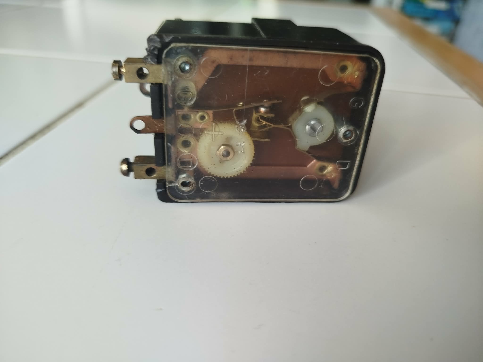

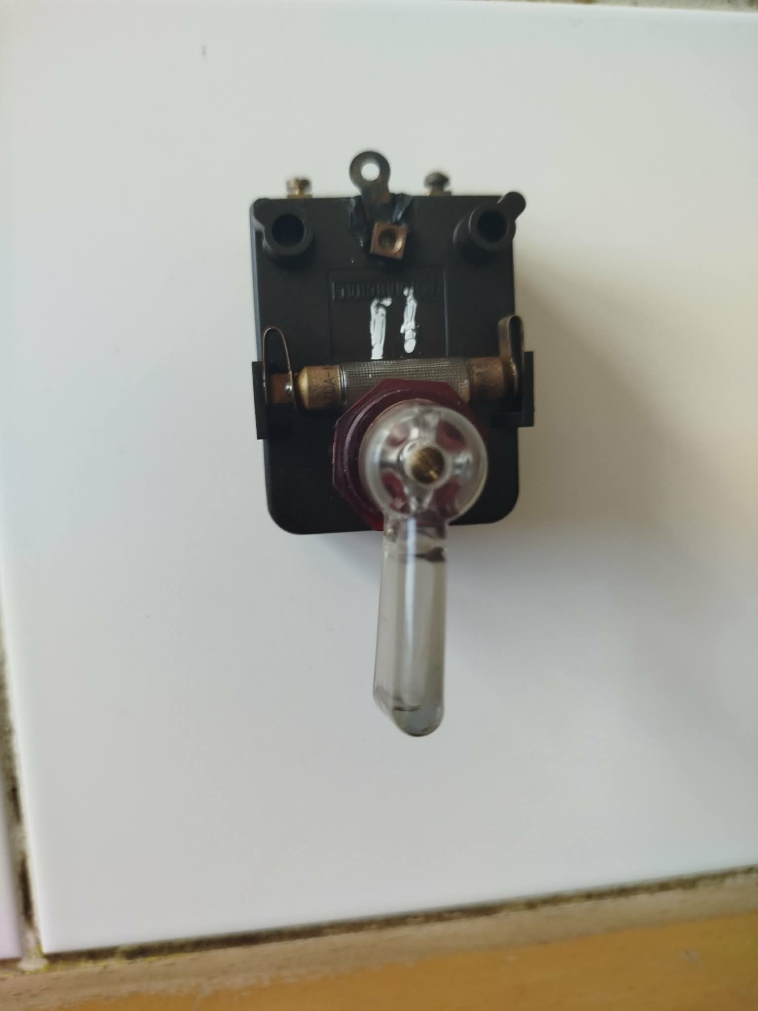

Bonjour, je suis a la recherche d une centrale clignotante en 6 volts, pour ma 11BL de 1957, si vous avez cela en stock, ou methode pour la remplacer par autre chose ce serait smpa !!!! merci beaucoup

Soit tu la remplaces soit tu la conserves et tu y adjoints un relais clignotant en 6v

C'est une centrale Marchal mécanique à minuterie, ça se trouve facilement dans les bourses aux pièces.
C'était aussi monté en série sur les 2 CV des années 50.
L'avantage de ce système est qu'il clignote toujours avec le même tempo, indépendamment de la puissance des ampoules et fonctionne aussi avec des lampes LED.
