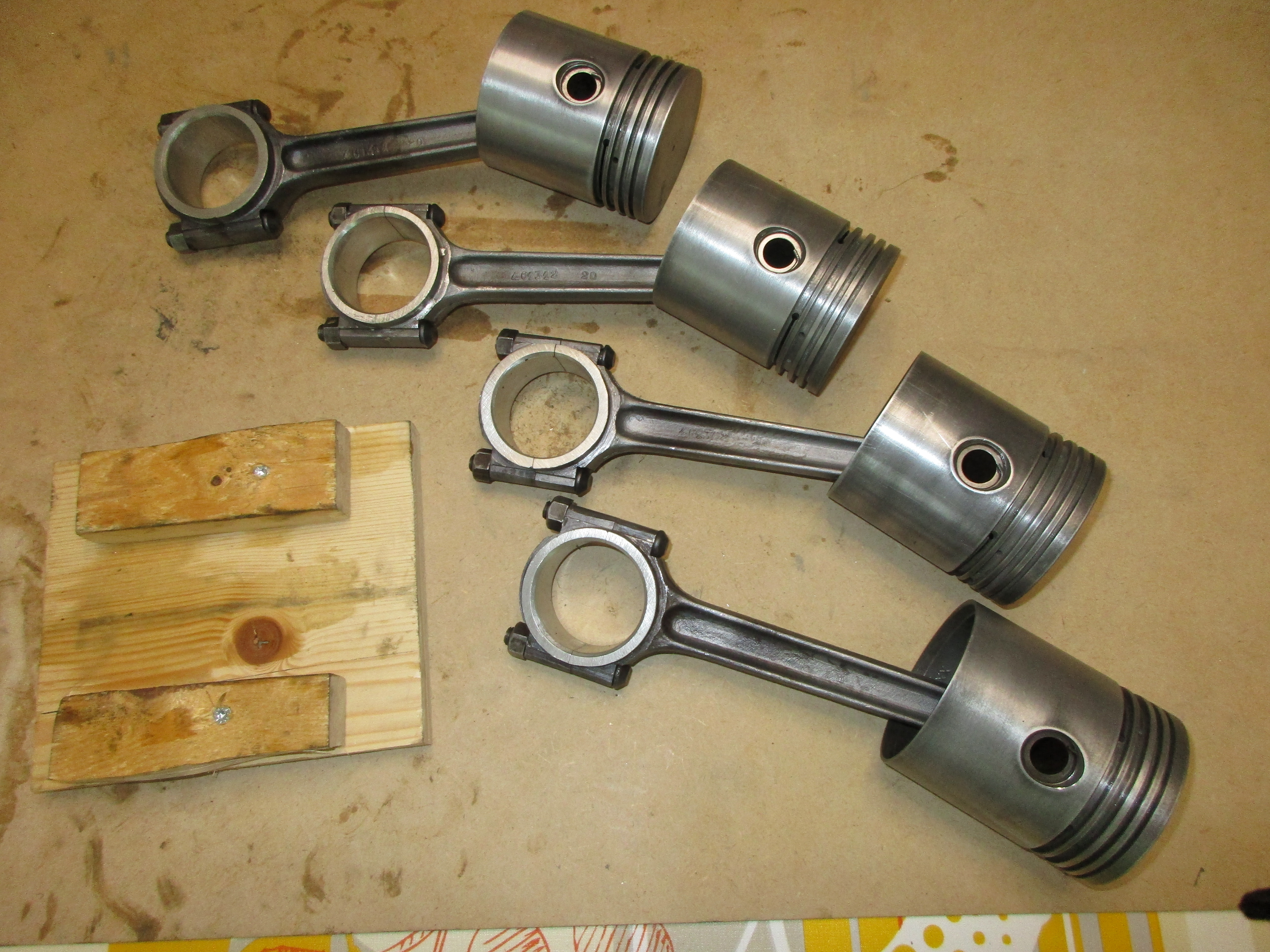

Pour l'assemblage des axes dans les pistons, il y a deux méthodes, celle d'époque faisait qu'ils étaient montés serrés dans les pistons, et on voit aujourd'hui avec les fabrications d'Aprotec par exemple, l'axe se monter gras au pouce avec les pistons.
Sur la première photo ce sont des pistons neufs d'époque que j'ai dû chauffer dans un four pour les dilater, facilitant le montage des axes, malgré tout assez durs.
Sur la deuxième photo les axes de la refabrication ont été montés gras, c'est plus facile.

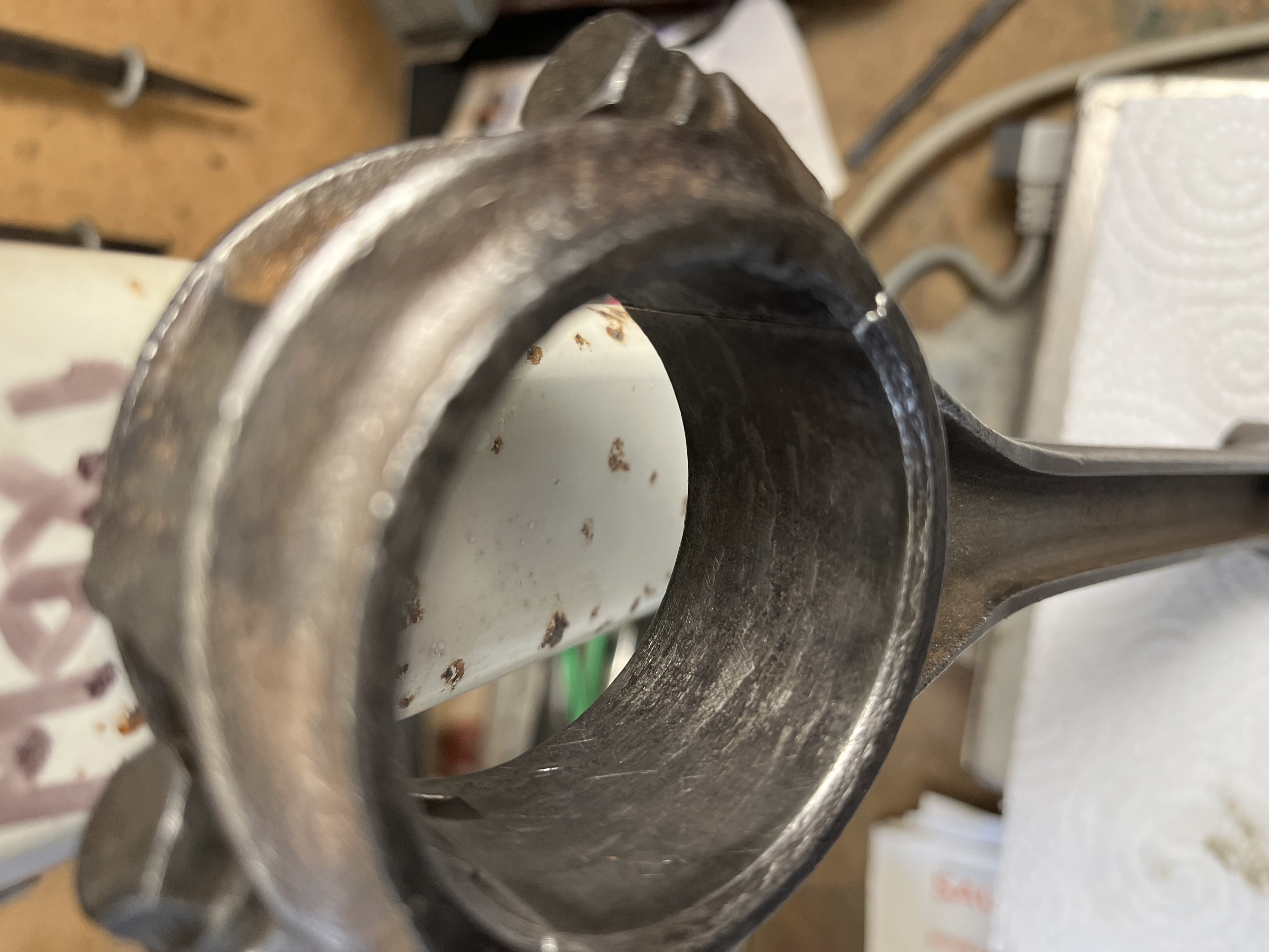

J'essaie d'envoyer 2 photos de ma bielle d'occase mais elles sont codées???
Je vais envoyer quand même.
IMG_1500.jpg [ 2.48 Mio | Vu 722 fois ]

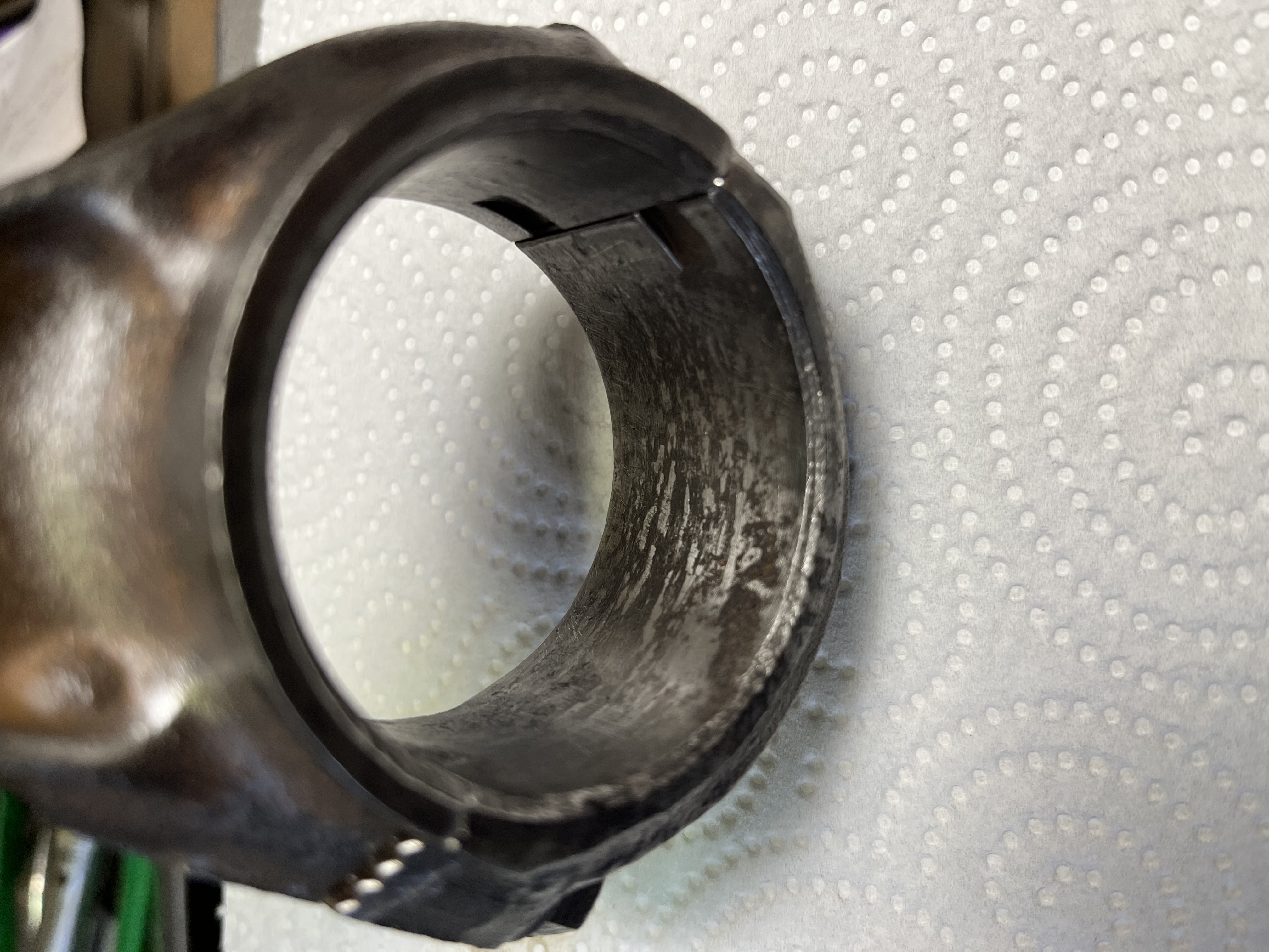

Je crois que je vais m'en acheter 4 neuves, ce que j'aurais dû faire dès le début.

IMG_1501.jpg [ 2.05 Mio | Vu 705 fois ]

Les photos de bielles, ce ne sont pas celles de ton moteur (bielles régulées), mais plutôt celles achetées d'occasion ?
De toute façon elles sont complétement HS.
Ce n'est pas permis de donner ça pour refaire un moteur, encore moins de les vendre.
Bon courage dans cette galère, il doit bien y avoir des personnes autour de toi bien plus raisonnables que ce vendeur. :mrgreen:
Jean-Louis.

Pour répondre à Jean-Louis et comme je le dis dans mon message, ce sont bien les bielles
à coussinets achetées d'occase qui ne m'inspirent pas confiance .( photos )
De plus, ces mêmes bielles montées sur le vilebrequin, coussinets neufs ,serrage au couple ,
j'ai un jeu longitudinal assez important quand je déplace le "pied" de droite à gauche ????
Normal ?

pas recommandable de monter de telles bielles elles sont tres degradées. regarde ici ce fournisseur est tres bien.
