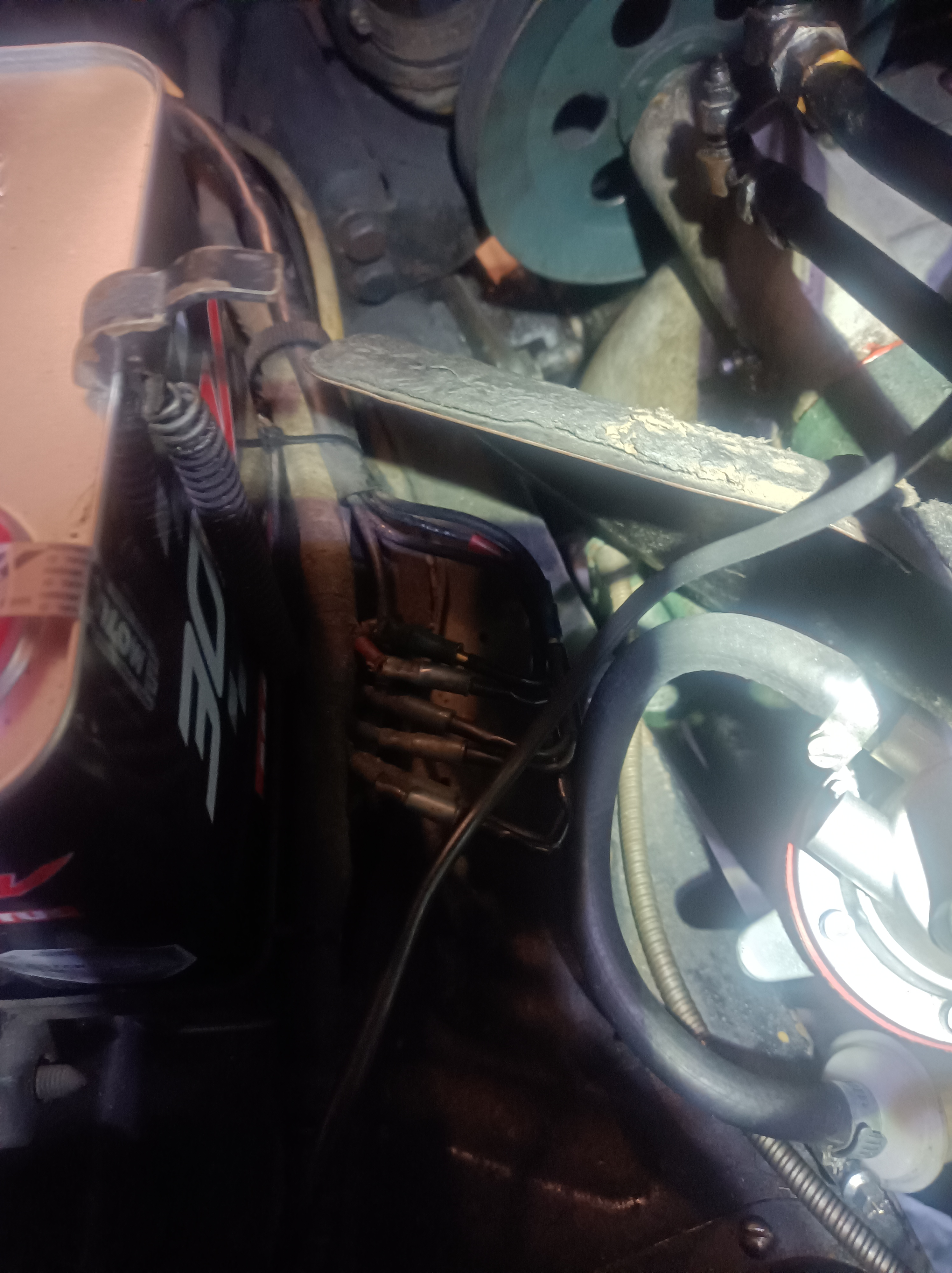

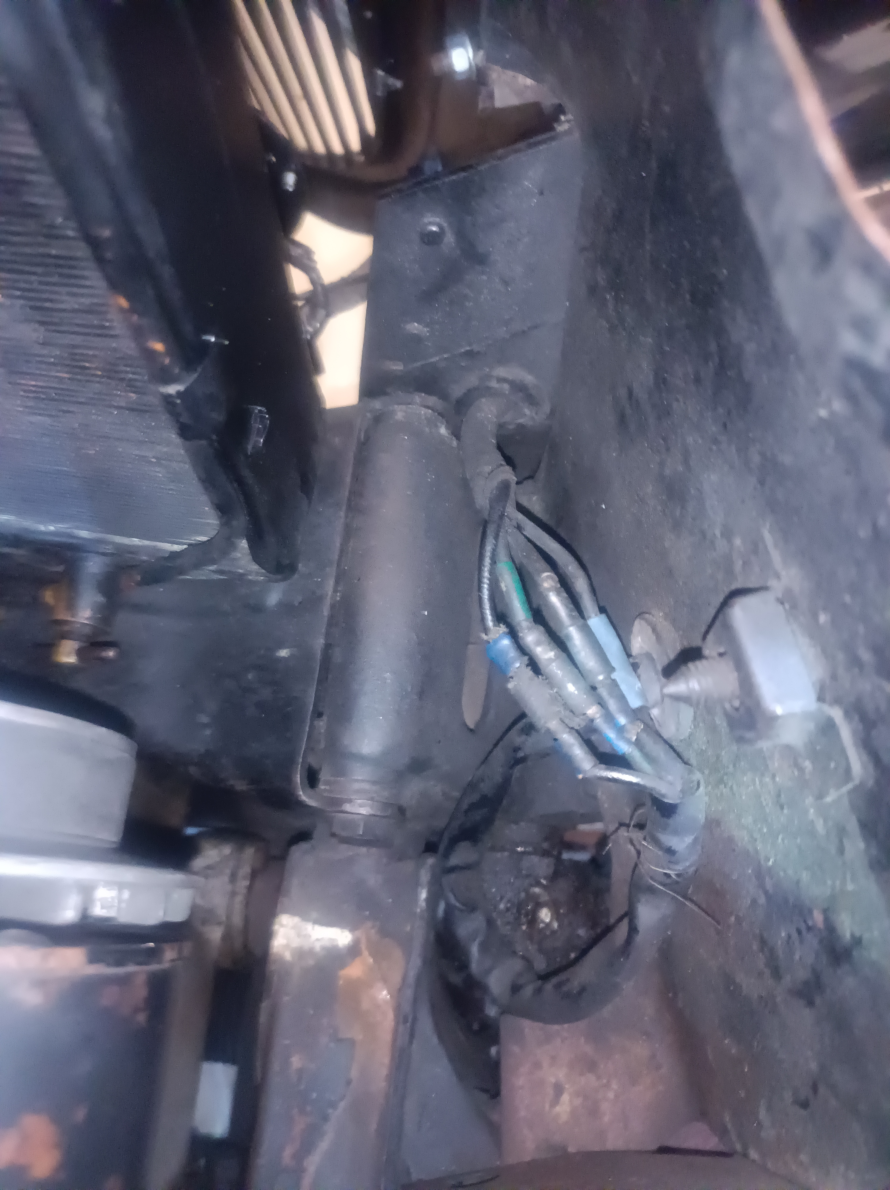

en pièces jointes les photos des "borniers" présents dans ma titine.
Est-ce que c'est à ce niveau que je dois procéder aux essais?
Je ne localise pas la dérivation clignotants avant vs clignotants arrière. Le clignotant arrière fonctionne (pour rappel).

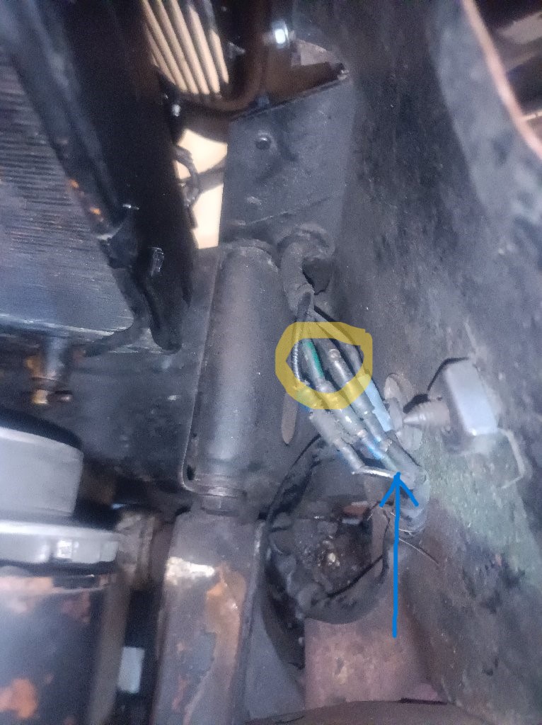

1718562869747.jpg [ 178.02 Kio | Vu 732 fois ]
a priori pas de bornier :? donc trouves lequel concerne le cligno en testant chaque fil a son tour.
par exemple tu allumes les veilleuses et tu check avec ton tournevis electrique chaque fil pour trouver lequel correspond aux veilleuses.....etc
fleche bleue= arrivée du jus
en jaune = depart vers les accessoires

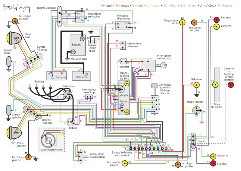

Les connexions clignos ( et toutes les autres) sont sur la grande barrette sous le la colonne de direction sous la planche de bord. De la un fil est repiqué pour partir vers l´arriere au niveau de la barrette cote gauche de la plage arriere.
 Sujet du message: Re: Tension aux bornes de centrale clignotants
MessagePosté: Mer 19 Juin, 2024- 22:04
Messages: 1210
schama10.jpg [ 137.27 Kio | Vu 8392 fois ]
