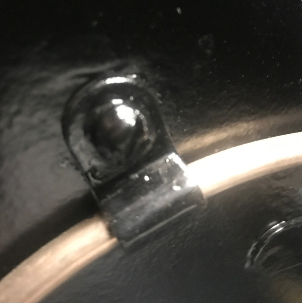

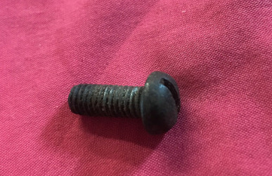

il s'agit des vis qui tiennent les pattes de tuyauteries, qui tiennent les plaques de jambonneau, pour celles qui se voient je préfère mettre des vis d'origine
je vais faire une photo ...
 Sujet du message: Re: vis tete bombée
MessagePosté: Dim 19 Avr, 2020- 15:48
Inscription: Dim 10 Mar, 2019- 10:59
Messages: 71
voilà 2 photos , c'est du M5
je n'en ai plus donc celle qui est en photo c'est du M6 c'est pour la représentation ...

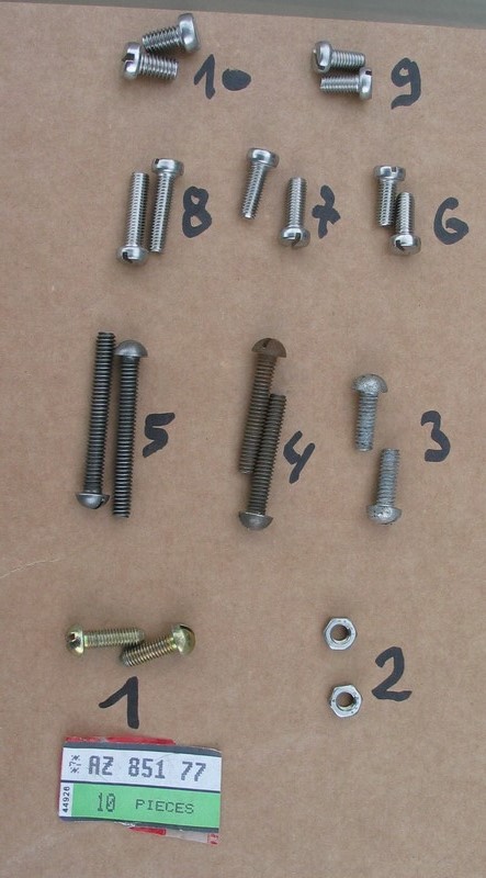

D'après ce que tu expliques, c'est une vis tête ronde de 5X10 Réf 123-S. aussi largement utilisé sur tous les modèle de la marque.
Avec possibilité de monter des vis AZ 851 77 de 5X16, vis utilisé pour les 2 Cv (ailes AR et plus).
Sur HY c'était ZD 9254 830 U également en 5X16.
De l’origine à ce qui existe aujourd’hui suivant la photo jointe. .
1 vis tête rode d’origine avec référence de 1986. Ø5 pas de 80 en SI L= 15.
2 écrou inox Ø5 pas de 80 en ISO inox
3, 4, 5 vis tête ronde Ø5 pas de 100 en SI L= 15, 30, 40.inox
6, 7, 8, 9 vis tête cylindrique Ø5 pas de 80 en ISO L= 10, 12, 14, 20.inox
10 vi vis tête cylindrique Ø6 pas de 100 en ISO L= 10. .inox
Pour ce qui me concerne, j'utilise les vis nommées ci-dessus.
Pour monter celle à tête ronde, je me sers chez un revendeur de pièces de 2 CV qui est à 2 Km de chez moi.
Leur vis porte la Réf 002438 d'après leur catalogue de 2019 au tarif de 0,95 € l'unité.
Avec tout ça plus de souci pour remonter.
J-Louis.

Jolie collection, mais aucune de ces vis ne conviendra si du moins tu veux la visser dans un écrou d'origine ou un filetage inséré d'origine Traction.
La 123-S c'est ce que tu peux voir ici: https://rouler-en-traction-avant.blog4e ... a-visserie
En effet, sur TA d'origine, les diamètres 4 & 5 sont en pas 0,75 et non en 0,7 et 0,8. Tu vas visser l'équivalent d'une largeur d'écrou puis ensuite ça va forcer, puis foirer ou casser, au choix ...
