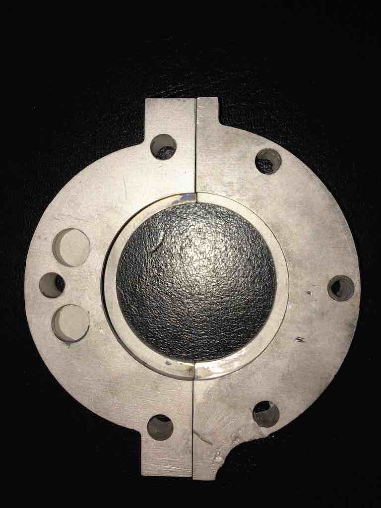

Je cherche encore cette pièce :!:
Le soudeur "professionnel" a détruit ma une cassé :twisted: :twisted:

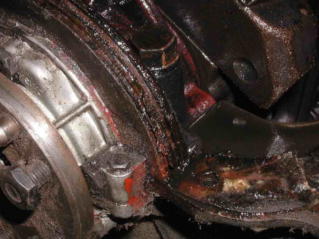

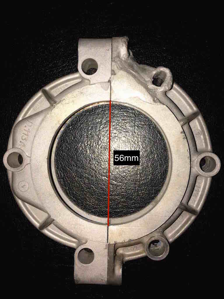

Je ai mis ma recherche sur partout et du forum 2CV UK un ami de la Finlande a de nombreux moteurs ID situées à l'extérieur sous la neige (maintenant 80cm).
Son ami vient à Retro Mobile et leur apportera avec lui - Résultat :D :D

Ian, lui as-tu demandé le diamètre intérieur de ce joint d'ID par rapport à celui que tu as ?
N'oublie pas que l'ID a un diamètre de vilebrequin différent de celui du 11 D
ID : palier de 54 mm
11 D : palier de 50 mm

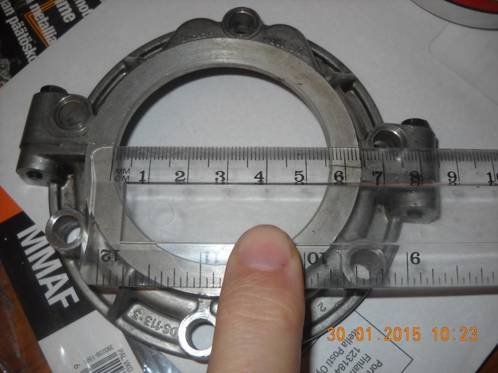

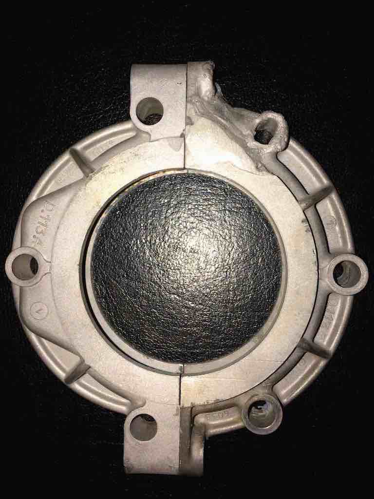

Mon ami finlandais a maintenant mesurer la partie et ce est exactement la même que la mienne. Cette partie a été utilisé jusqu'en 1966 sur les moteurs ID.
D.113.3.jpeg [ 62.14 Kio | Vu 8563 fois ]
DSCN88151.jpg [ 81.59 Kio | Vu 8534 fois ]
Enfin, je peux commencer à reconstruire mon moteur.
