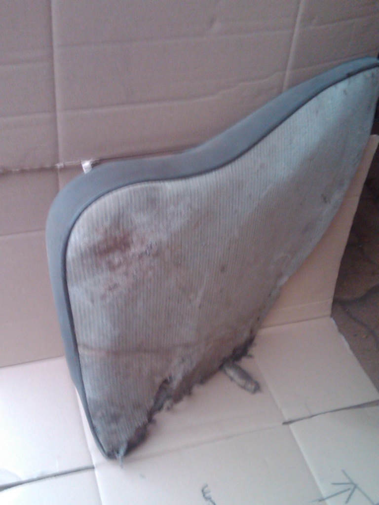

et bien mois qui chercher a quoi sa peut servir :!: :idea: :) merci
file.jpeg [ 29.9 Kio | Vu 8261 fois ]

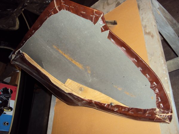

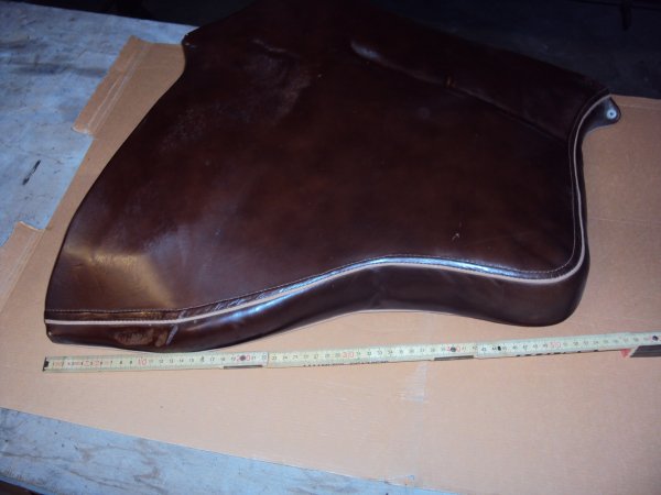

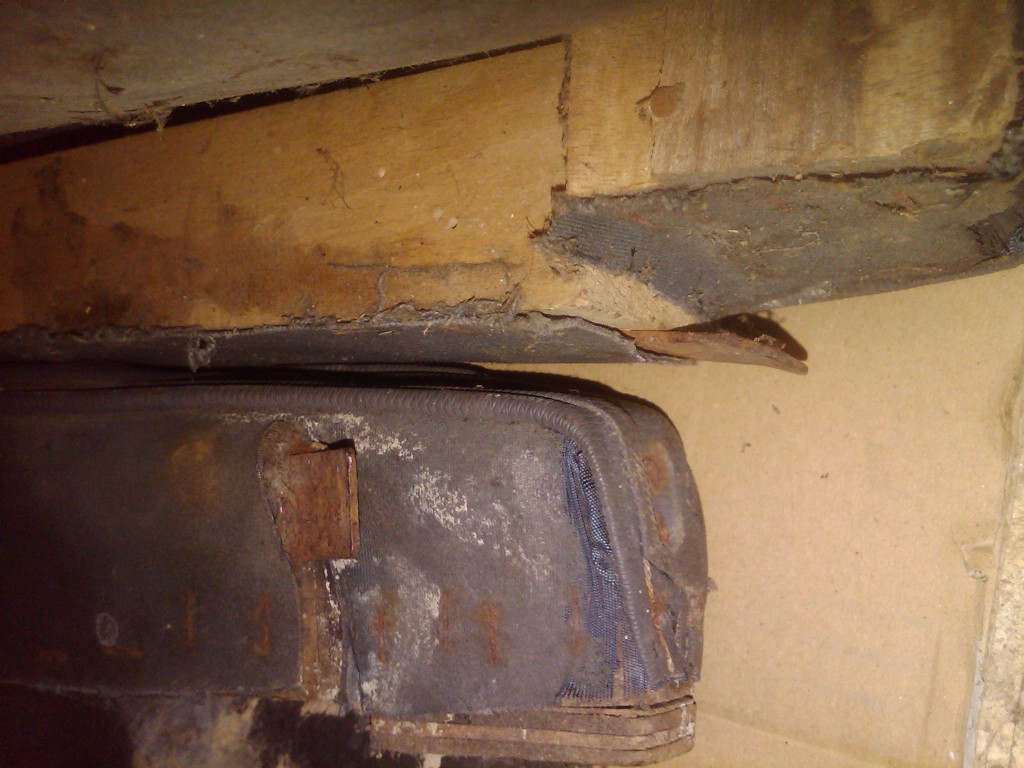

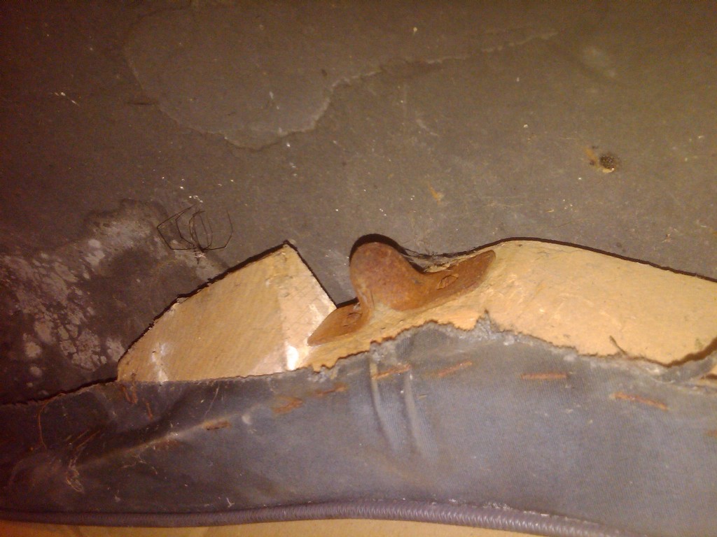

D'abord merci Olivier, pour tes précisions.
Ensuite, vues les difficultés à "ausculter" les châssis des accoudoirs avec garnitures, je garde pour la fin une solution plus simple.
Voilà quelques images pas trop parlantes...
Dsc00285_w6.jpg [ 48.64 Kio | Vu 8257 fois ]
Dsc00286_w6.jpg [ 38.06 Kio | Vu 8282 fois ]
Dsc00287_w6.jpg [ 36.45 Kio | Vu 8270 fois ]
Dsc00288_w6.jpg [ 33.62 Kio | Vu 8245 fois ]

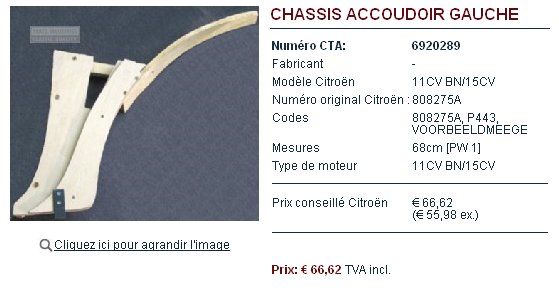

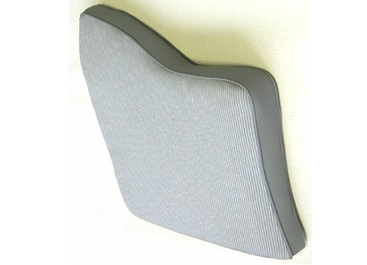

Je me souviens avoir vu en son temps des accoudoirs prêts à monter en Hollande...
Les châssis sont par contre disponibles en refab... Borussia tu pourrais aussi voir avec ton fournisseur ce qu'il peut faire...
Accoudoir_BN_15CV.jpg [ 34.21 Kio | Vu 8240 fois ]
Les cartons également... çà te simplifierait grandement la tâche...
...Je viens de les trouver complets :
Accoudoir_c.jpg [ 24.66 Kio | Vu 8237 fois ]

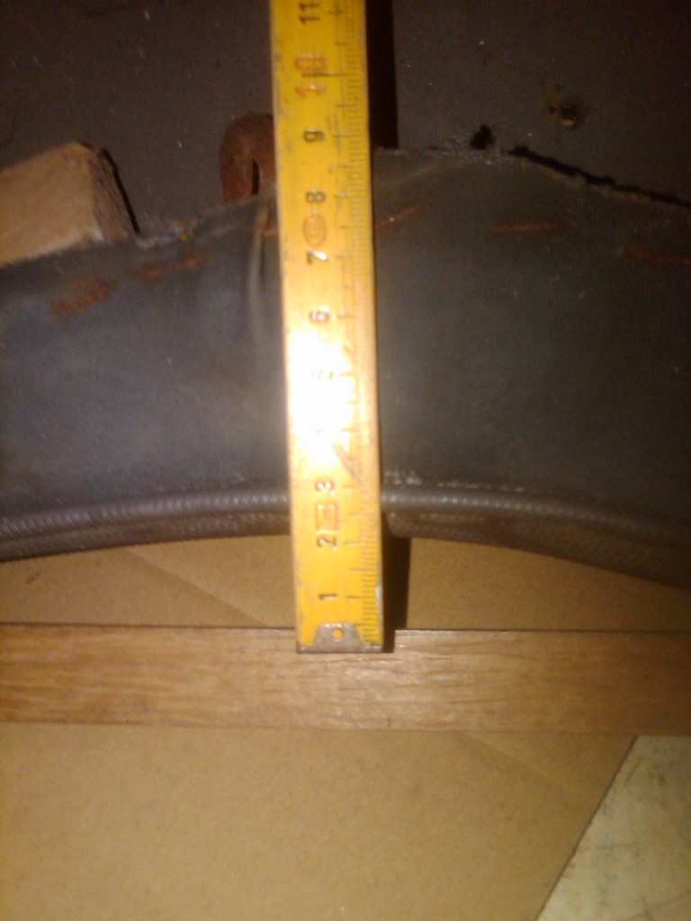

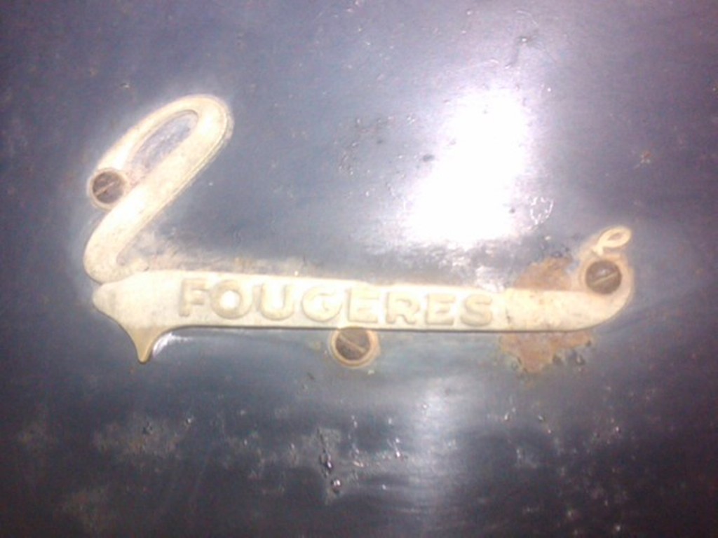

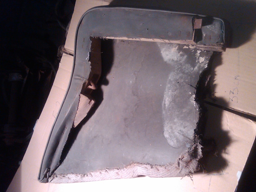

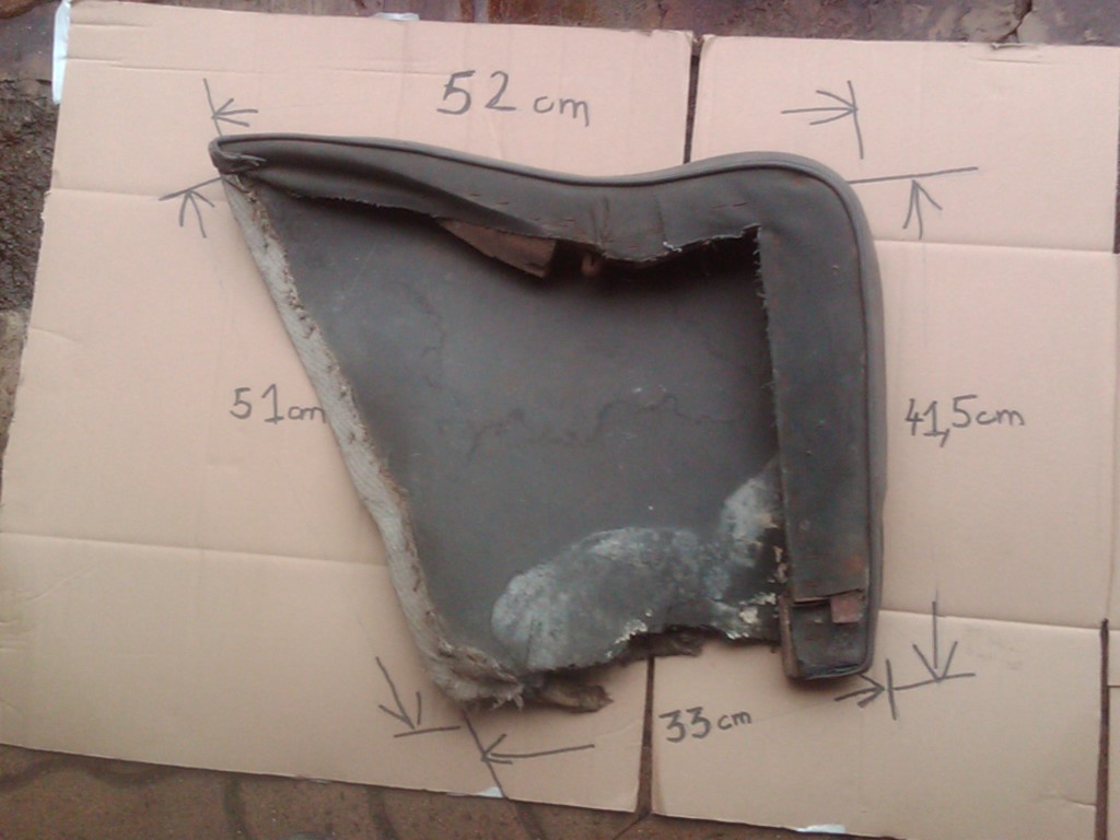

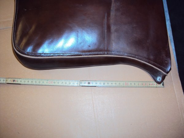

L'ex..traction (ouaf ouaf) est réussie, Borussia voici photos et dimensions des accoudoirs AR d'une commerciale. Y a pu ka. Bon courage
Pour accéder en sortant une aile AR j'ai retrouvé le sigle que le garage qui avait vendu la voiture neuve avait accolé, le garage se trouvait à Fougères et oui elle a fait sa carrière chez un boulanger qui faisait ses tournées Bretonnes avec. N° d'origine : 480 BK 35.
Photos des accoudoirs:
Commentaire: sigle du garage à Fougères
IMG00177-20110107-1612 - Copie.jpg [ 105.32 Kio | Vu 7262 fois ]

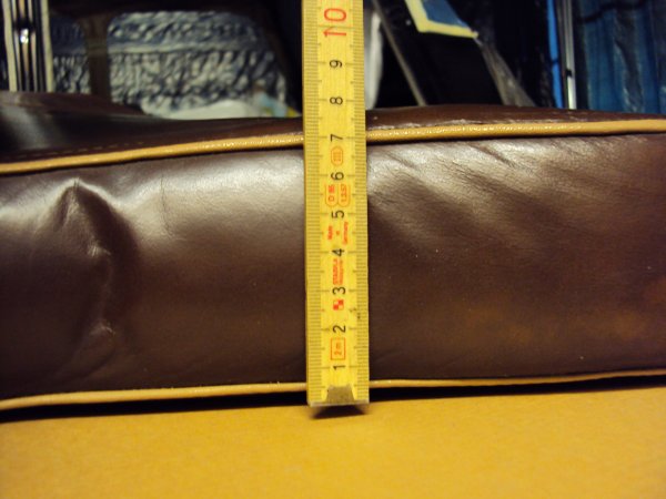

Commentaire: Avec les dimensions
IMG00180-20110107-1643 - Copie.jpg [ 116.69 Kio | Vu 7297 fois ]

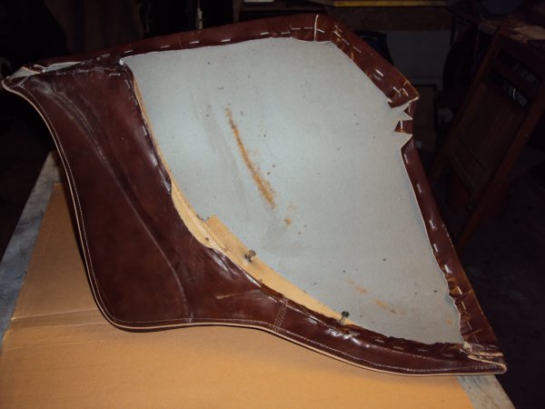

Commentaire: e bois est recouvert de carton sur lequel le tissus est agrafé
IMG00178-20110107-1634 - Copie.jpg [ 126.59 Kio | Vu 7308 fois ]

Commentaire: Voici un relevé de cotes de l'armature
IMG00188-20110107-1710 - Copie (2).jpg [ 131.61 Kio | Vu 7291 fois ]

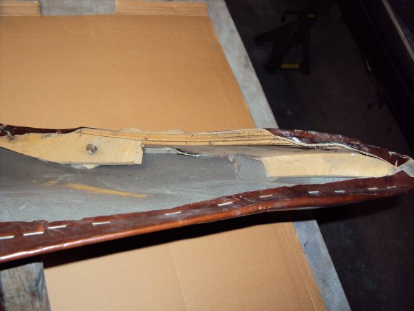

Commentaire: détail de la fixation supérieure
IMG00185-20110107-1650 - Copie.jpg [ 161.18 Kio | Vu 7301 fois ]
Bien j'espère que ça ira, n'hésite pas à poser des questions. Comme je ne range pas les accoudoirs pas de problèmes. Je voulais agrandir mon garage mais je suis déjà au maxi du COS et la vallée de la Bièvre étant site classé par les écolos pas moyen d'oeuvrer... :? :?

Commentaire: courbure de l'accoudoir en partie supérieur de 2cm (pose du bras du passager)
IMG00187-20110107-1657 - Copie.jpg [ 122.78 Kio | Vu 7236 fois ]

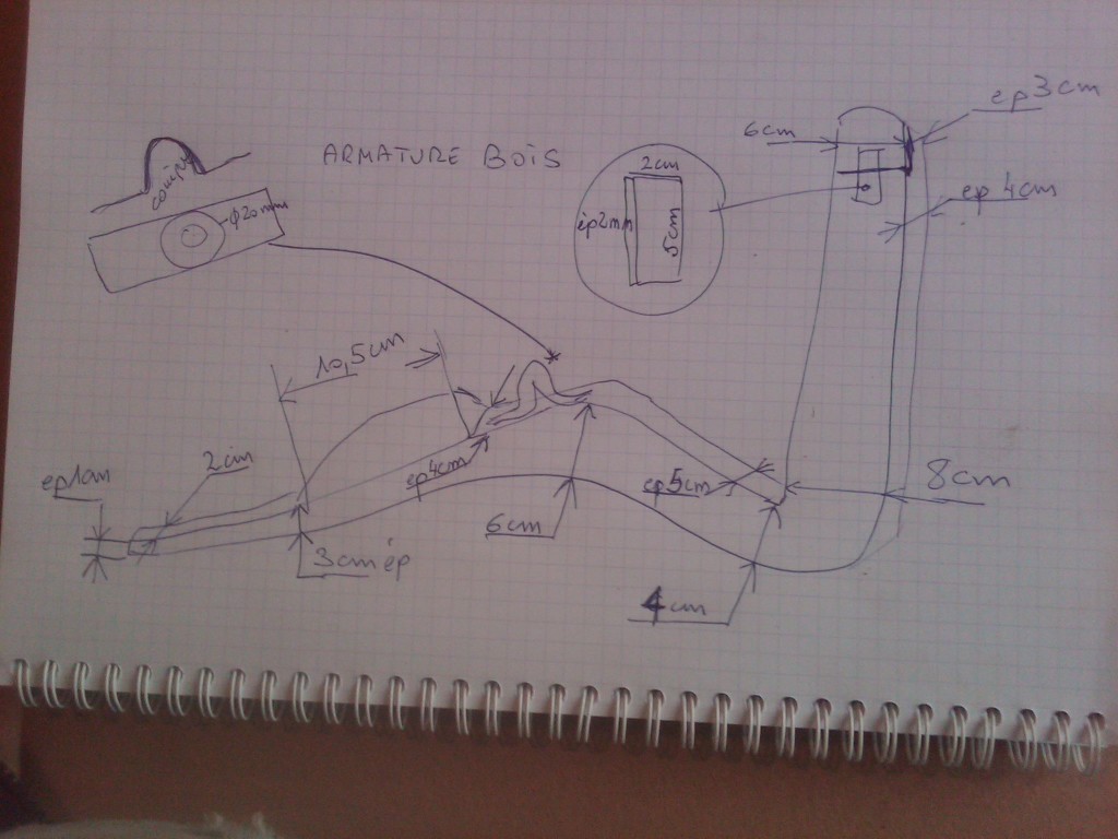

MessagePosté: Dim 09 Jan, 2011- 12:08
bonjour
je vient juste de regarder mon ordi ; une bonne gastro :( c'est pas le top
je te remercie pour ton aide Philippe je vais tous imprimer .
avec tous sa je pense que sa va le faire . Merci Pierre aussi :wink:
je pense que je vais peut être faire l'armature dans deux semaine
quel serait l'angle merci
file.jpeg [ 63.58 Kio | Vu 7167 fois ]
 Sujet du message: Re: accoudoirs
MessagePosté: Dim 09 Jan, 2011- 18:57
l'angle mesuré est de 110°.
Bon courage :D

L'accoudoir de commerciale n'est pas fixé vissé il est positionné en partie inf par une patte qui se glisse dans un support sur le passage de roue et en partie sup par un doigt dans un renfoncement du passage de roue pour être facilement démontable.
