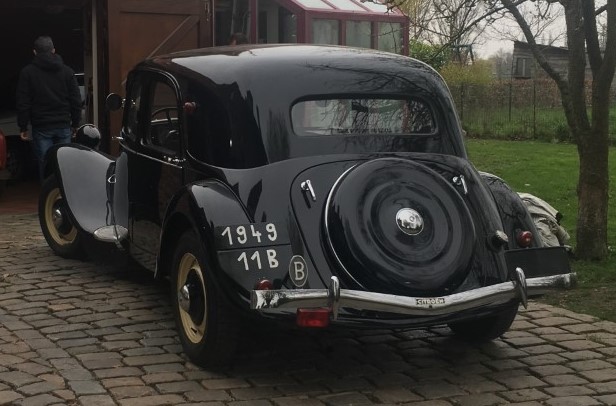

La voila :D

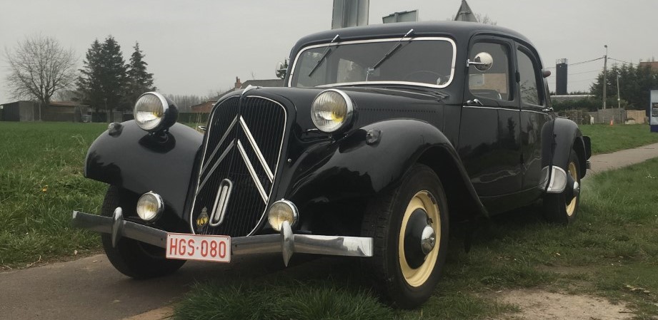

et vue de devant ...

Voila deux photos de ma 11 dont je suis tombé amoureux ! :lol:
Pour sa petite histoire, je peux peut-être la raconter dans la rubrique spécifique pour présenter sa traction ?
Je ne peux pas encore rouler avec, malheureusement. Des démarches administratives sont en cours (immat étrangère) et surtout le radiateur a lâché ! Hé oui, beaucoup de choses ont été refaite depuis sa sortie de garage et avant qu'elle ne me soit vendue (n'a pas roulé depuis 10 ans), allumage, freinage complet, pneus, carburation ... mais le radiateur était d'origine. D'un coup il s'est mis a pisser au niveau de la boite à eau du bas ! Il est actuellement entre de bonnes mains pour être refait à neuf. Heureusement, cet incident est arrivé à la maison, et pas en pleine route. D'autres photos à venir !

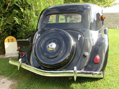

MessagePosté: Ven 29 Mar, 2019- 07:28
Il faut vérifier la fixation du pare -choc , voici la mienne :)

En effet y’a un problème avec le par choc arrière, je le trouve trop haut été d’ailleurs il gêne pour ouvrir la malle !! Je n’ai pas encore regardé.

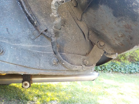

MessagePosté: Sam 30 Mar, 2019- 18:28
Il se peut que ça se passe de ce coté... :)

Alors voilà j’ai trouvé le problème, il semblerait que la ferrure de par choc arrière était en fait celle de l’avant, et inversement !
Je ne savais pas qu’il y avait une différence entre ferrure avant et arrière.
Depuis l’échange, la malle arrière s’ouvre Normalement :-)
