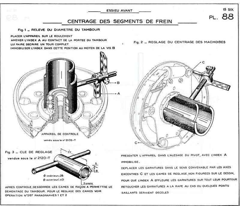

pourquoi ne pas fabriquer des centreurs de frein avant et arrière pour une 15, je serai intéressé :D

Si tu as des plans bien faits on peut s'arranger ! :wink:

QUI A LES PLANS DES CENTREURS DE FREIN pour 15 H ????

C'est le même que pour les 15 "normales".........
Planche 88 du MR
img075k.jpg [ 118.95 Kio | Vu 9061 fois ]
