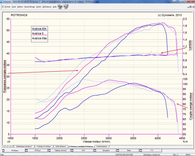

L'audience de ce post est exceptionnelle mais j'ai suivi votre idée et lancé un appel dans la bonne rubrique. Merci Pierre pour l'envoi. Je comprends bien la courbe du haut mais pas celle du bas.
4100 tours minutes maxi : pas mal !

En haut, la puissance en CV et tours-moteur.
les courbes du bas :
- Sur l'une c'est le couple-moteur.
- Sur l’autre c'est les mesures lambda (richesse)
(c'est noté en marge)

Pour illustrer le propos je vous joins le relevé réalisé sur mon 11D avec les trois positions de l'avance Min - 0 - Max. Sur le moteur de Pierre l'écart était moins significatif et la puissance légèrement supérieure (1cv)
Courbe.jpg [ 97.01 Kio | Vu 7446 fois ]
