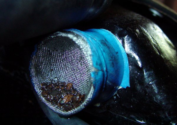

J'ai d'ailleurs trouvé une demi sphère de filtre à thé en treillis inox du bon diamètre, qui semble parfaitement faire l'affaire...
On verra... :roll:
J'espère que tu ne te serviras pas de l'eau du radiateur pour faire le thé :lol: :lol:
Le plus marrant c'est que ce même type de filtre à thé sert déjà de filtre à air sur l carburateur de certaines Rosalies :idea:
Je crois que la preuve de l'efficacité du filtre à thé n'est plus à faire :
Commentaire: État après 300km...
Dsc03299.jpg [ 54.61 Kio | Vu 14067 fois ]
Et dans cette saleté, trois morceaux suffisamment gros pour boucher des tubes...
Mettre un radiateur neuf sur un vieux moteur... on voit ce que çà donne ! :wink:
Trac-salutations
Hi
C'est quoi au juste ces résidus ? A te lire, tu ramasses ça en 300 kms, ça donne quoi au bout de 5000 ???

Bonjour Pascal,
.. des morceaux de rouille...
En fait, les voitures stockées longtemps, qui ont eu par le passé des antigels non-permanents connus pour être corrosifs, ou simplement sans eau, malgré un rinçage, conservent dans le bloc des résidus de ce type, qui ne demandent qu'un long trajet à bonne température pour se mettre en mouvement...
Çà m'aura coûté un radiateur, et sans déculasser pour nettoyer le bloc, ce filtre devrait suffire jusqu'à avoir à nouveau de l'eau acceptable. Et çà m'évite l'ouverture d'un moteur qui marche bien.
Bonjour Pascal,
...petite précision, au sujet de ces détritus...
Ils ne sont pas d'origine métallique, hormis leur couleur rouille.
Il semble de ce moteur ait accumulé autour des chemises et ailleurs, pas mal de calcaire qui a tendance à se détacher par l'ajout des antigels modernes permanents dont certains peuvent être détergents.
Le deuxième contrôle du filtre montre que le phénomène diminue, vu que ces particules qui circulaient en boucle sont maintenant stoppées par ce moyen. J'utilise maintenant de l'eau de pluie exempte de calcaire, et par bonheur (ou malheur) la plus grosse part des ces saletés était restée dans l'ancien radiateur bouché !
