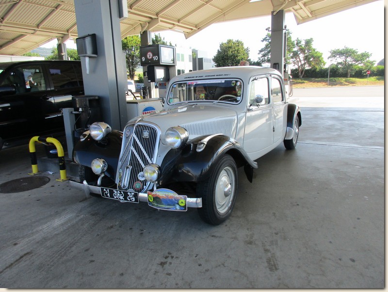

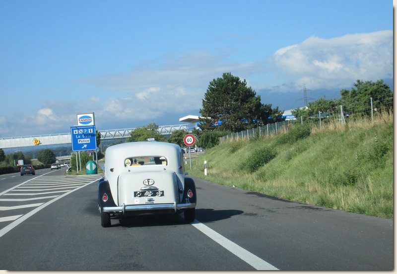

...Vue sur la route : elle rentrait d'Autriche (rando du 34-57... )
IMG_0201_8.jpg [ 111.43 Kio | Vu 8730 fois ]
IMG_0202_8.jpg [ 122.08 Kio | Vu 8722 fois ]
