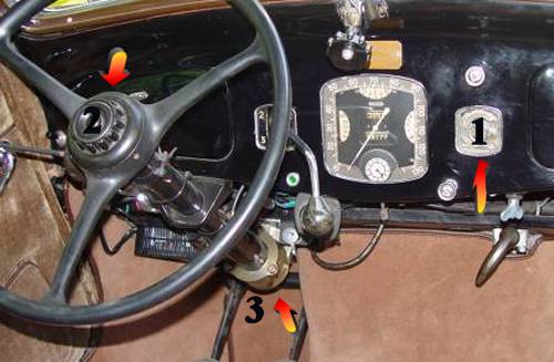

Concernant la 11AL de 35:
Alain Montazeaud a écrit:
Manque aussi le commodo d'origine.
... selon Michel F. Le commodo d'origine est bien présent, mais hors service. Ce n'est pas un commodo à palettes, mais un interrupteur principal au tableau ( 1 ) qui sert à allumer les veilleuses et les phares, puis le passage en feux de route ou codes se fait au milieu du volant ( 2 ) à l'aide du boîtier ( 3 ) au bas de la 1ère section de direction.
La commande de klaxon est au milieu du volant.
Le montage d'un commodo récent est provisoire, en attendant de retrouver les commandes originales, si çà se trouve !

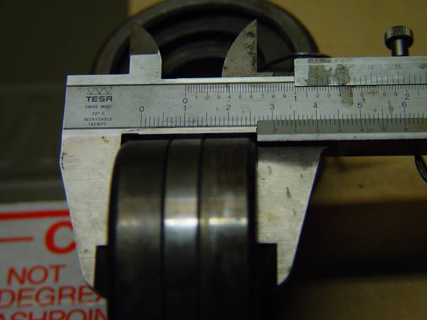

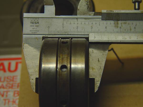

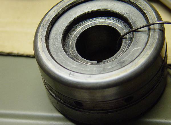

La rotule inférieure avant gauche avait émis quelque grincements, alors qu'elle était régulièrement graissée. En fait, la graisse sortait par les interstices du couvercle inférieur et ne remontait pas...
De plus, avec des cache-poussières crevés, l'eau a dû rentrer quelquefois.
Résultat : La partie supérieure de la rotule a des traces de grippage... donc : échange. :evil:
Là où çà se corse, les refabrications sont de piètre qualité, et de plus mal-rondes...Avec un peu de chance, j'ai pu me procurer une rotule d'origine, estampillée Citroën, d'occasion... mais les cotes de hauteur sont différentes, et l'entretoise de l'ancienne n'est pas percée... serait-ce la raison du défaut de graissage ?

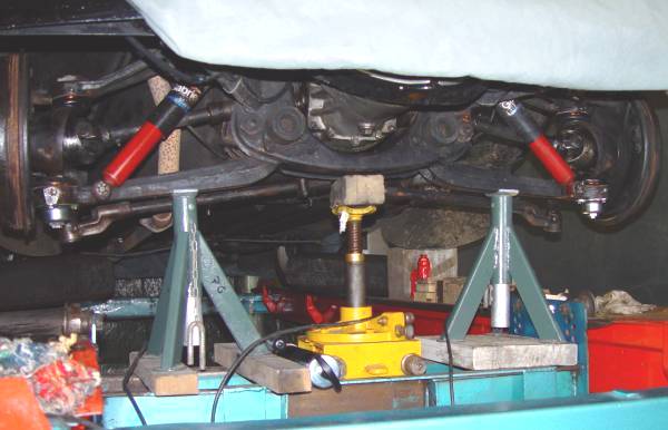

...épilogue... c'est fait... rotule changée, réglée, fin de l'épisode... Ces foutues clavettes...c'est un peu la galère....remplacé les couvercles inférieurs et les cales par des réglables (selon recommandation RTA), çà a l'air bien plus simple... on en apprend tous les jours !
