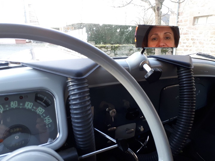

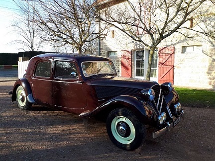

Nous avons profité du soleil de ce dimanche pour dégourdir les roues de notre 11 sur les petites routes du Morvan.
1.29-12-19.jpg [ 91.26 Kio | Vu 11604 fois ]
2.29-12-19.pdf - forum.jpg [ 87.51 Kio | Vu 11512 fois ]

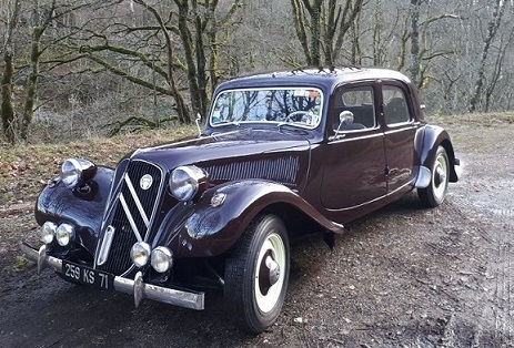

Au départ, au chaud et bien accompagné...
3.29-12-19.pdf - forum.jpg [ 106.8 Kio | Vu 11559 fois ]

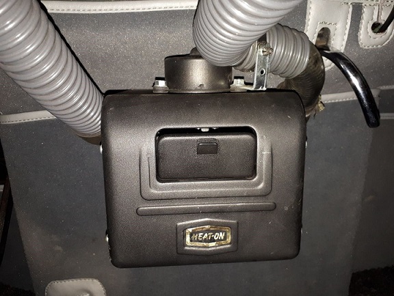

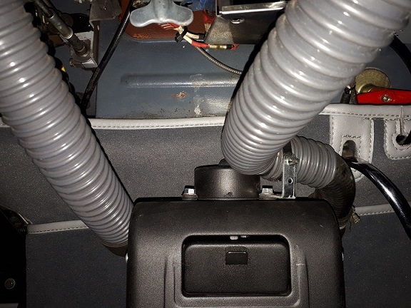

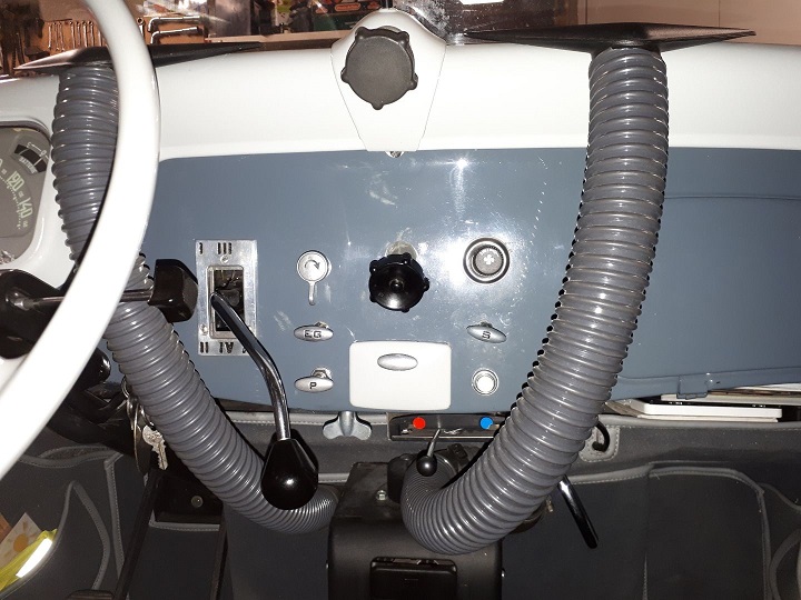

C’est qui ce système de chauffage...??

Bonjour Alain,
Lorsque j'ai voulu installer un chauffage dans ma 11, je pensais adapter un bloc de chauffage de DS 19.
L'inconvénient est que çà prenais beaucoup trop de place à mon gout dans le compartiment moteur.
En cherchant j'ai trouvé ce type de chauffage "HEAT-ON" qui est habituellement vendu pour équiper du matériel de travaux public.
Il est aussi distribué pour équiper les véhicules anciens et je l'ai trouvé d'ailleurs dans une entreprise en France qui restaure des véhicules.
Ce chauffage est très efficace et le seul bémol est que l'on perçoit un peu trop le bruit du ventilateur par rapport à un bloc de DS installé dans le compartiment moteur.
Mais bon; çà chauffe...
Le robinet de circulation d'eau fourni avec le kit se place vers le moteur et ça ne me convenait pas.
J'ai donc installé une commande à distance de 2 cv avec un câble pour commander le débit d'eau chaude depuis l'intérieur.
Depuis ce jour, même en hiver ma femme m'accompagne.
chauffage commande.pdf - forum.jpg [ 129.29 Kio | Vu 11429 fois ]
chauffage bloc.pdf - forum.jpg [ 96.01 Kio | Vu 11323 fois ]
chauffage départ durites air.pdf - forum.jpg [ 102.41 Kio | Vu 11371 fois ]
