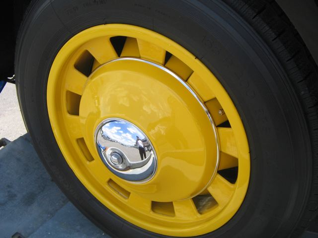

Bonjour cher confrère ,
je n'ai pas la réponse historique à ta question en revanche j'ai trouvé sur étagère un jaune bouton d'or qui me convient très bien: "Jaune RAL 1023" produit destiné entre autre au matériel agricole.
référence commerciale : antirouille décorative de finition Prochi Rouille fabriqué par Soprochimie 03230 Lusigny tel 04 70 46 86 00.
Il est en rayon chez Brico Pro à Craon (53).
bonne route
Pilote jaune.jpg [ 44.5 Kio | Vu 10733 fois ]

Rooooh, c'est joli !
Juste une question : la bande chromée autour de l'enjoliveur est-elle un accessoire d'époque ?
Je n'ai pas ça sur mes roues pilote.
Merci
Merci
Yann
moi non plus d'ailleurs j'ai pas de roues pilote :oops:
