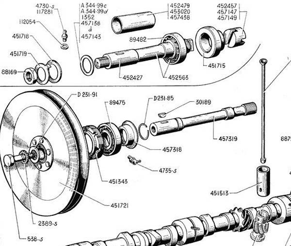

Bonjour je pense que j'ai le roulement de la poulie qui est au bout de l'arbre à cames qui est HS car j'ai un bruit et la poulie ne tourne pas droit je veux sortir la poulie de l'axe de l'arbre a cames mais horreur elle vient buter sur la traverse du radiateur vous auriez une idée comment faire (levé le moteur? ou déposer le radiateur et la traverse ???)

... je n'ai pas d'alternative que d'extraire la traverse à te proposer... à moins que ?
Souci supplémentaire, je ne suis pas sûr que tu puisses extraire les deux roulements depuis l'avant... auquel cas il faudra désaccoupler la boîte.

Voir l'éclaté (partiel)
Commentaire: Moteur perfo, image du haut

salut il n'y a pas de roulement devant sur le 11 perfo ? pourquoi ma poulie ne tourne pas rond et le bruit vient bien de l'avant de l'axe

Sur le perfo, il y a deux roulements. Un côté poulie, l'autre côté entrainement.
L'éclaté du haut montre la différence de montage côté arbre à cames par rapport au 11D.(bas)
Faire attention à la goupille et à la petite clavette sur l'avant de l'axe.
Bien remplir de graisse.
C'est pas mal de boulot, mais sans grande difficulté.
