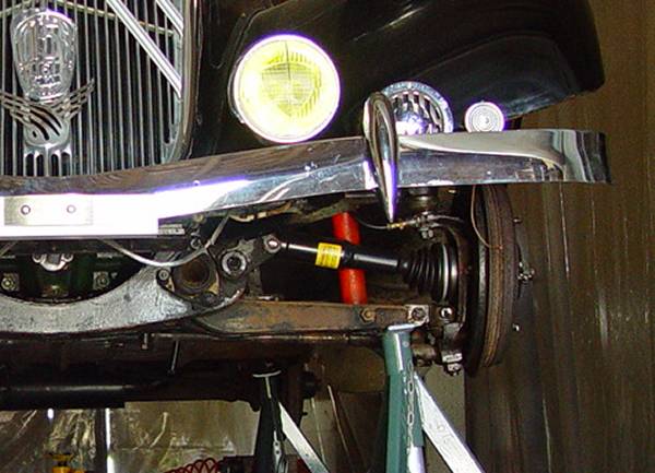

Les cardans d'origine à croisillons n'en ont pas. C'est le cas sur ma 11BL.
Les homocinétiques (à billes) sont obligés d'en avoir, car graissés à vie. (sur ma 15,côté roues, seulement)
Commentaire: Cardans demi-homocinétiques
Dsc02459_6.jpg [ 45.52 Kio | Vu 5061 fois ]
La plupart, sur le marché, sont homocinétiques des deux côtés (boite et roue) Ceux-ci sont des révisions "Reno-Cardan", plus couteux que des doubles ! :roll:
