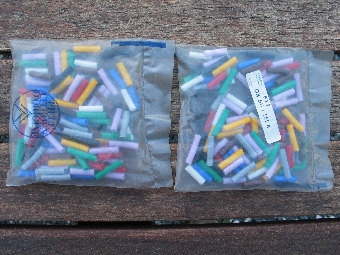

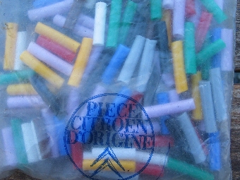

C'est tout à fait normal, les 3 couleurs utilisé en automobile servent à identifier facilement le diamètre du fil à utiliser pour les cosses à sertir.
La bague platique peut s'enlever et la, vous pouvez utiliser la gaine souhaité, éventuelement sur les anciens faisceaux .
Dans l'ordre, pour fil de section donné en millimètre carré, le rouge de 0,25 à 1 , le bleu de 1 à 2,6 et le jaune de 2,6 à 6.
Voir avec les différentes gaines que propose une multitude de revendeurs, mais limité en couleur.
Pour les gaines d’origine, je crois que les sachets fournis par Citroën sont NFP en tous diamètres.
Voilà comme ils se présentent, photo ci-dessous.
Bonne soirée.
