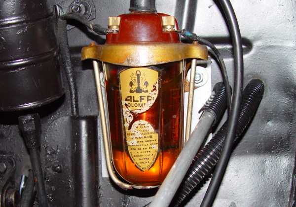

... aucune idée, mais ces bobines "Alfa Colombes" en verre étaient encore récemment livrables chez CTA.
Ma 11 tourne bien avec çà et j'en ai même encore acheté une pour la 15. Le niveau d'huile est identique sur les deux, soit remplies au 8/10èmes de la hauteur...
