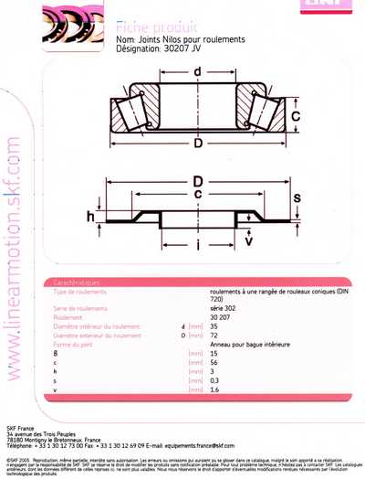

MessagePosté: Lun 08 Juin, 2009- 23:17
ça vos bien une image non !... :D
img002.jpg [ 22.01 Kio | Vu 5139 fois ]
