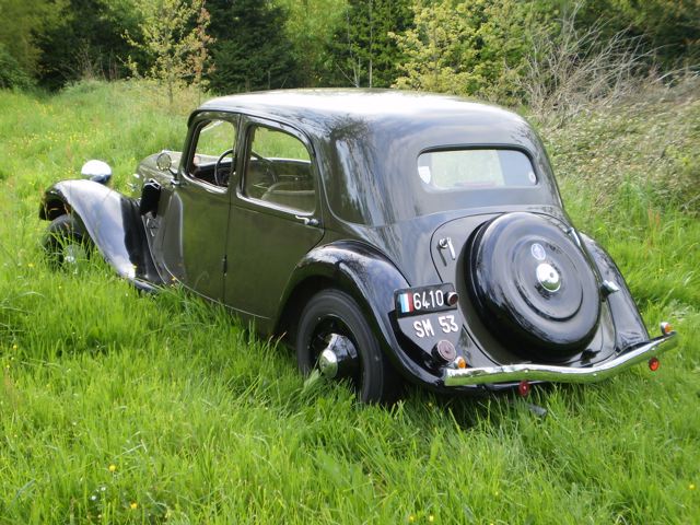

bonjour,
quelques précisions partagées avec le liseur précédent:
- ergots de capot et supports de phares peints
- cerclage de roue de secours = accessoire d'époque
- lames de pare-choc refrabriquées en inox : oui elles sont différentes en terme de galbe, d'épaisseur et de cintrage ; je leur préfère une lame d'époque bien rechromée.
- rivets rond: le club dispose de vis à tête ronde chromée qui remplace très bien le rivet d'époque que l'on est obligé de faire sauter lorsqu'on rechrome...
bonne restauration
Olive juin 39 en photo
vue AR92ko.jpg [ 92.3 Kio | Vu 7087 fois ]
