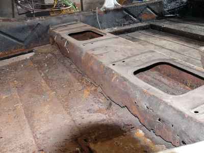

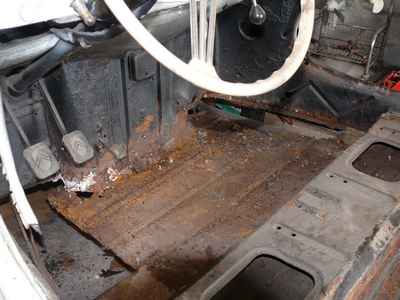

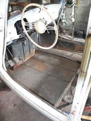

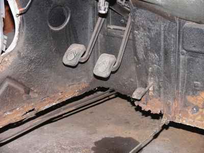

voila il faut refaire se plancher les dimention son 95x130 les plancher que j'ai trouver fond tous 68x140 ou 180x140 alors je me suis prix une tole que je vais former a la plieuse avec les renfort d'emboutissage
de la patience en perspective. Mais je me suis changer les idées sur deux petite remise en états.

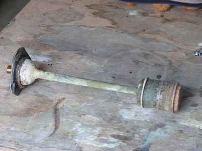

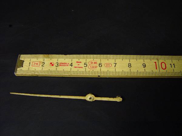

PS s'y une personne a une aiguille de compteur de vitesse je suis preneur je vient de cassé la mienne et irréparable.

Pour l'aiguille, il sera plus facile de trouver un compteur complet qu'une aiguille seule, je vais regarder de mon côté...

Hier, j'ai regardé à gauche et à droite, je pense trouver une solution pour des pièces partielles de compteur vers la mi-juin... au local, il devrait y en avoir.
Je te tiens au courant.

Comme promis et avec un peu de chance, j'ai trouvé quelque chose pour ton compteur. Si cette aiguille te convient, tu m'envoies ton adresse postale par MP ...

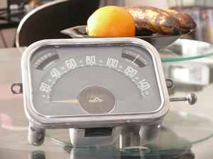

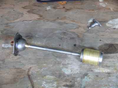

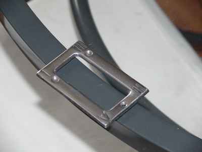

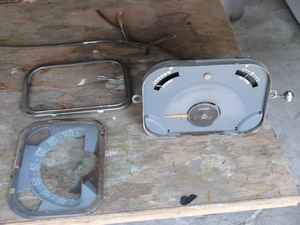

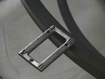

bonjour merci bien a toit je vient dans avoir un dans un ancien garage
qui lui ne marcher plus j'ai tous refait je ne savait pas que les deux partis métalique son séparer par du mastique de vitrier :!: , chromage d'enjoliveur de cadrant , polissage du bouton de remise a zéro compteur .
Et la peinture grise acrylique a l'aérographe du fond de tableau .
Ton aiguille a garder presieusement pour en refaire un !
