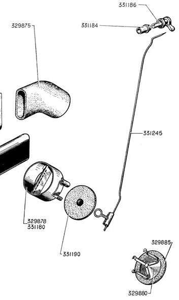

ok merci moi je pensais que c etais pour refroidir au niveau des jambes parce que j ai l air chaud du moteur qui rentre dans l habitacle :!: :!:
 Sujet du message: Re: trape de auvent ?
MessagePosté: Dim 10 Mai, 2009- 18:38
Si l'air chaud rentre c'est qu'il manque l'isolation, la moquette et quelques bouchons. A moins que la trappe de chauffage située à gauche du conducteur soit ouverte. En temps "normal" il n'y a pas d'infiltration depuis le compartiment moteur sur les modèles pourvus. De quelle année est votre voiture ?
MessagePosté: Dim 10 Mai, 2009- 19:08
Messages: 318
salut olivier elle est de 1951 11b
merci
MessagePosté: Dim 10 Mai, 2009- 19:35
...alors regarde si tu as bien le bouchon no 329880 dans le conduit de chauffage, pour les modèles avant 52
Salutations

oui je l ai mais sa doit passé par le bac a batterie je pense
je n ai pas la gaine de chauffage !

Normalement la batterie est posée dans un bac qui vient obstruer le trou situé derrière. Personnellement j'ai rajouté une pièce de caoutchouc pour colmater efficacement cet orifice. Quelqu'un connait-il la raison de l'existence de cette ouverture ?
