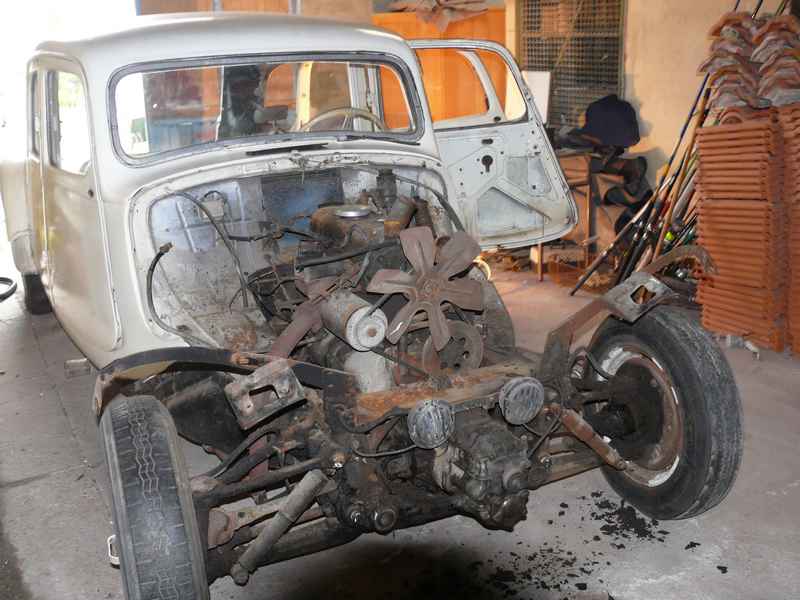

Commentaire: démontage carrosserie avant

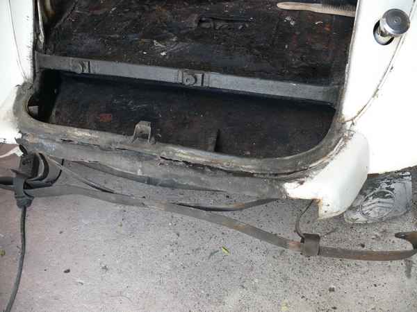

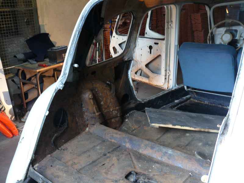

Commentaire: ou je peut trouver cette pièce arriere car trop abimer ou s'y une perssonne en a une je suis preneur
P1030168.JPG [ 54.2 Kio | Vu 7590 fois ]
Commentaire: les quatre comme sa
P1030182.JPG [ 47.13 Kio | Vu 7617 fois ]
P1030183.JPG [ 48.88 Kio | Vu 7618 fois ]

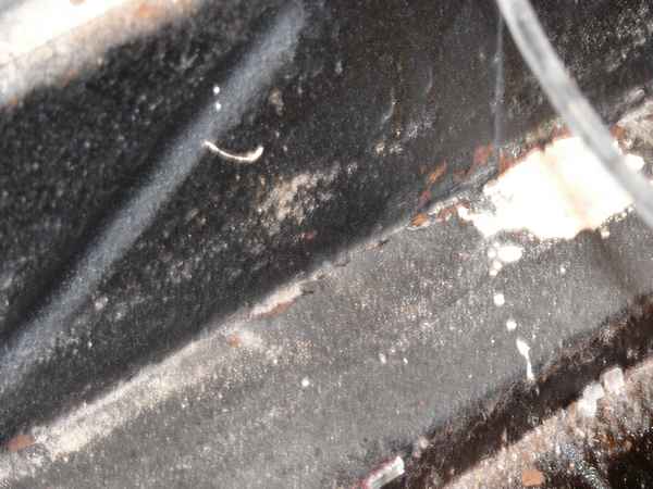

Commentaire: je pensse que le sablage sera le bien venu pour cette parti la
P1030184.JPG [ 65.88 Kio | Vu 7631 fois ]

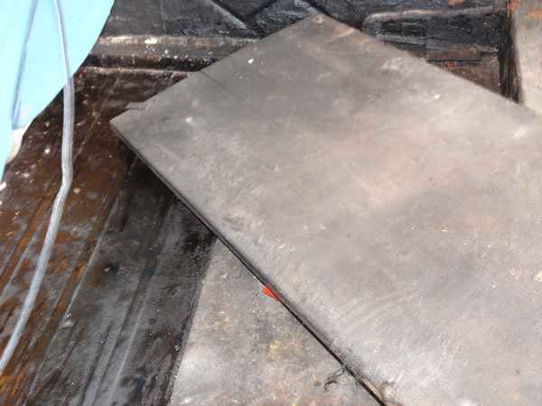

Commentaire: a quoi sert cet plaque de bois
P1030177.JPG [ 49.75 Kio | Vu 7639 fois ]

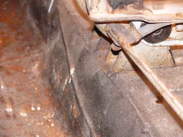

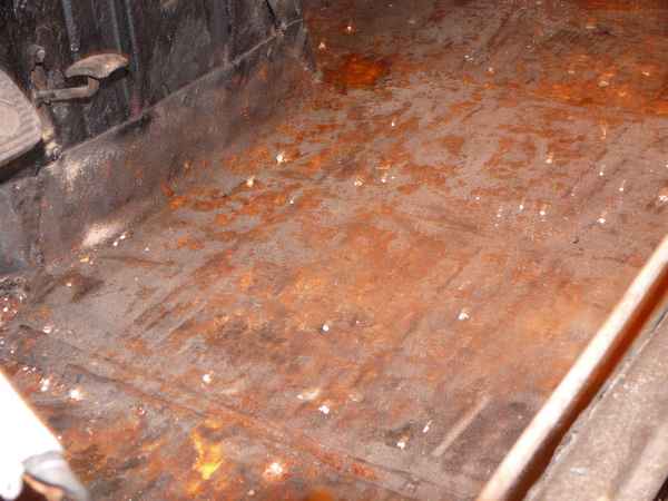

Commentaire: le plancher tien avec des rivet sa a étais vite fait et la je ne sais pas quoi faire .
alors que dessous il y en a un deuxième qui et trés bien pourquoi il on fais ça ?
P1030173.JPG [ 53.61 Kio | Vu 7626 fois ]
P1030176.JPG [ 55.03 Kio | Vu 7589 fois ]
Commentaire: ??
P1030179.JPG [ 56.79 Kio | Vu 7595 fois ]

Le double fond, (avec des rivets) est-ce qu'il ne couvrait pas une partie basse destinée à recevoir des strapontins ?
Il y a une coque identique à la tienne, en Suisse, commerciale avec strapontins..
La tôle arrière, tu la trouves chez les fournisseurs.

petit question et s'y je retire ces rivet et retire cette plaque de tole sur l'avant :roll: :?:
 Sujet du message: Re: waouh ! fallais bien des surprise
MessagePosté: Jeu 30 Avr, 2009- 01:07
... en bon restaurateur, on ne supporte pas les rivets. Ça cache quelque chose...
Moi, je les enlèverais, quitte à découvrir encore une nouvelle surprise dessous ! :?

Comme l'écrit Pierre, il faut tout enlever.
Pour ce qui concerne la juppe arrière il en existe en neuf chez les revendeurs mais méfiance, celle que j'avais achetée était 2 cm trop longue => j'ai au final récupéré celle d'origine. Le mieux est de garder l'ancienne comme modèle et de comparer avant d'acheter. Pour les plancher idem ils sont refabriqués.
Pour la planche de bois , je sais que les commerciales avaient un planché en bois amovible à l'arrière mais le votre me semble bien court : à confirmer par un possesseur de 11C.
Remarque d'ordre générale, l'intérieur de la traction me semble avoir été copieusement badigeonné de blaxon (pour cacher la misère ?!). Le plus sain à mon sens serait de tout enlever (je l'ai fait au décapeur thermique faute de sablage, c'est trèèèès lonnng :/ )

J'avais demandé ce qu'il y avait sur la carte grise, le coup de la tôle et des starpontins, une fois , j'ai vu ça, il y avait les strapontins sous la tôle, tout neuf ?
Comme dis par notre ami, sous la voiture ça a l'air sain, ce qui est quand même un peu étrange, vu que ça n'a pas l'air très frais au dessus, mais bon, tout ça n'est pas non plus catastrophique.
Ca me rappelle quand j'étais gosse à Tours, l'épicier de la rue avait une commerciale, M. Caignot, je me rappelle encore de son nom, qu'est ce qu'il lui mettait à la Traction, elle faisait un peu office de 3.5 tonnes.

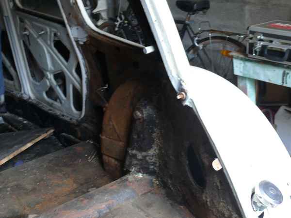

la grosse surprise est la .
sous cette tol de plancher qui a étais rajouter il y a la grosse travers elle est completement manger par la rouille.
la je commence a me poser des question .
je ne pensse pas a baisser les bras encore . je vais faire des photos pour conseille

Qu'appelles tu " grosse traverse " , j'avais vu ton message, mais tu n'as pas les photos ?
Ne t'alarmes pas encore, il y a beaucoup de choses qui peuvent se réparer en carrosserie, pas forcément par soi même ceci dit.
Je vais te dire, une chose m'a étonnée, ce sont les photos de la voiture , apparence extérieure de la carrosserie, et l'état du moteur et du compartiment moteur sur les photos au dessus.
On dirait que cette voiture a été refaite pour paraître, pour être propre dans le décor.
