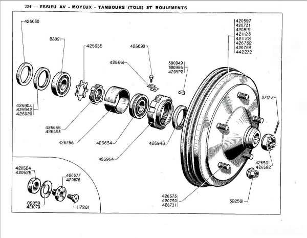

salut j orais voulu savoir si l un d entre vous aurais deja changer un roulement av sur sa traction ??
si oui ou vous l avez fait ou fait vous meme ?
je sai que la piece coute environ 50 roro
merci :D

Je ne l'ai pas fait moi-même.
Il y a deux roulements, et une entretoise. Il faudra une arrache-tambour, une clé à ergots, et une clé dynamométrique à 30kg pour serrer la fusée au montage, puis goupiller.
C'est une opération à faire faire par un connaisseur. On a un peu tout vu à ce sujet, y compris un écrou serré au burin-marteau...!
On risque la rupture de clavette, ou carrément la perte de la roue. Il vaut mieux ne pas plaisanter avec ce genre de réparation.
Meilleures salutations.

salut j ai trouvé un garagiste pour me faire le roulement mais j orais aimé savoir si le prix qu il me demande est correcte 300 euros :?: avec 6 a 10heurs de boulos est ce le temps qu il faut :?:
merci

Si les pièces sont inclues dans le prix, çà ne me parait pas excessif... par contre 10h. ???... pourvu que ce soit fait en règle, c'est ce qui importe le plus.
Il y va de sa propre sécurité et celle des autres ! :wink:

C'est une opération qui nécéssite en effet les outils spéciaux pour le train avant traction.
Elle est réalisable par n'importe quel amateur outillé moyennement (j'y suis arrivé :o ) avec toutefois un probléme d'écrou crénellé indéssérable sans un grande rallonge.(merci Mr GARGOT)
10H pour un tel travail réalisé de plus par un garagiste ça me parait énorme.2h voir 3 si ça se passe mal.

salut samuel ah ok moi il ma dit 6h mini et 10 h si probleme ! mais bon j ai pas l outillage sinon je l aurais fait moi meme !! :!: et je n ai trouver personne pour me loué ou preté les outils :cry:
merci pour ton avis
