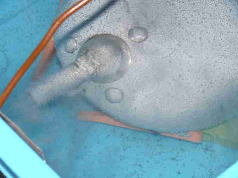

bonjour je remercie tous ceux qui on apprécié mon travail ca fait trés plaisir vendredi prochin je vais aller chercher ma 11 C il me tarde de travailler dessus comme un momme qui attent son jouer s'est exactement ça
et beaucoup de monde attent de la voir arriver surtout qu'a l'ile d'aix les voiture son interdit mais la se n'est pas la mème chose se ne pas pour rouler sur l'ile
cette aprés midi j'ai voulu refaire un anti brouillard je souhaite aussi que sa apporte quelque chose pour des perssonne qui aime faire les chose par soi méme plus de satifaction que de l'acheter tous fait. Et sa a de la vrais valeur

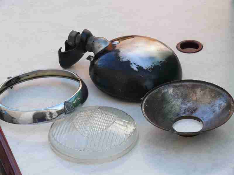

Commentaire: préparation
P1030033.JPG [ 41.19 Kio | Vu 7587 fois ]
Commentaire: dépouillage
P1030032.JPG [ 46.13 Kio | Vu 7608 fois ]

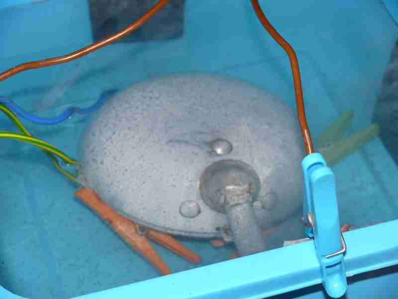

Commentaire: éléctrolyse
P1030034.JPG [ 43.82 Kio | Vu 7528 fois ]
P1030035.JPG [ 45.52 Kio | Vu 7573 fois ]

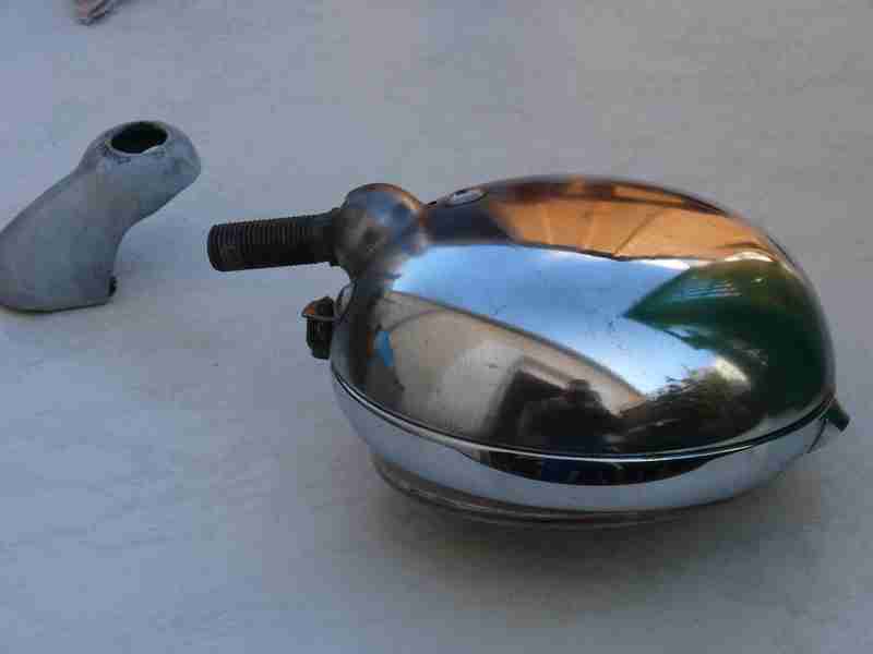

Commentaire: éléctrolyse du support fini
P1030025.JPG [ 38.76 Kio | Vu 7605 fois ]

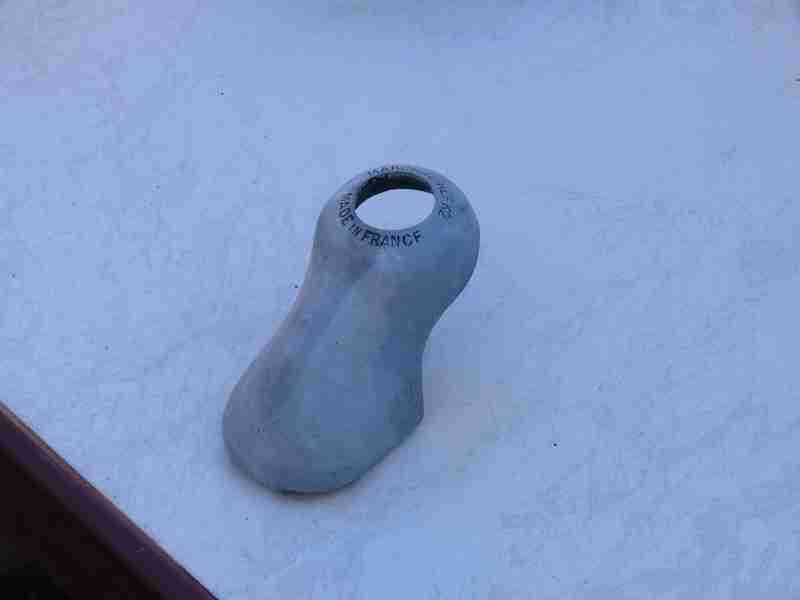

Commentaire: voila mai un manque d'épaisseur on verra demain
P1030027.JPG [ 42.01 Kio | Vu 7618 fois ]

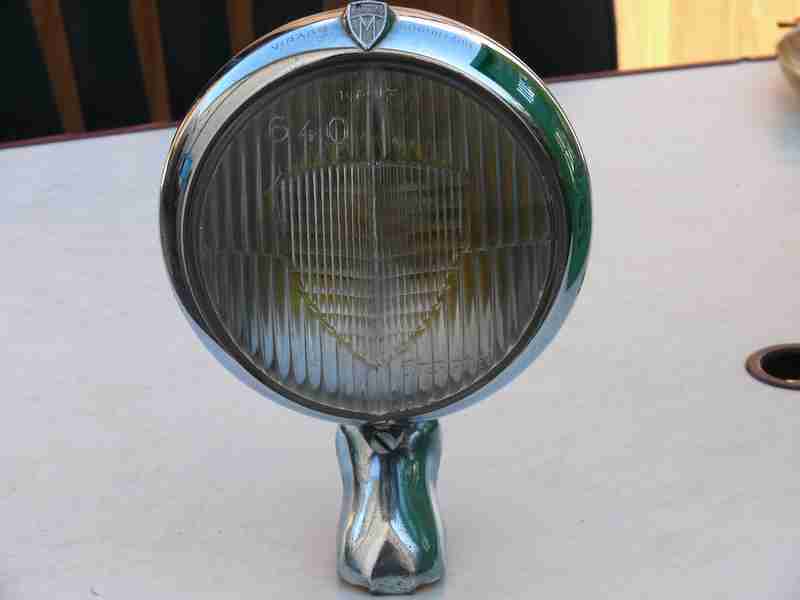

Commentaire: voila mai un manque d'épaisseur la parabole a étais faite aussi
P1030031.JPG [ 46.79 Kio | Vu 7600 fois ]

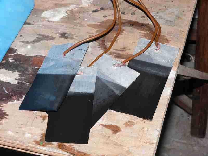

Commentaire: électrodes
P1030037.JPG [ 52.57 Kio | Vu 7583 fois ]

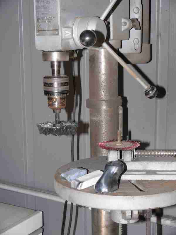

Commentaire: pour le lustrage une bonne colonne mais je vais prendre du plus sérieux un tourée serais mieux
P1030030.JPG [ 35.37 Kio | Vu 7577 fois ]

Bonjour Borussia,
... et merci pour cette nouvelle série de photos...
Une petite question : sur un autre post traitant du zinguage de pièces avec la même méthode, il était conseillé d'emballer les électrodes avec un tissu de coton, pour les préserver de dépôts indésirables.
Dans le cas ci-dessus, elles sont à nu... Vous avez essayé ?
Salutations.
 Sujet du message: Re: chromage
MessagePosté: Dim 19 Avr, 2009- 08:04
bonjour
le café a la main je vous répond a votre question
l'emballage avec un chiffon sert a ce que s'y les annodes venais a toucher la piéce ca évite un cour circuit
et laisse passer le zinc.
alors s'y on fait attention et que la bassine est asser grande pas besoin de chiffon

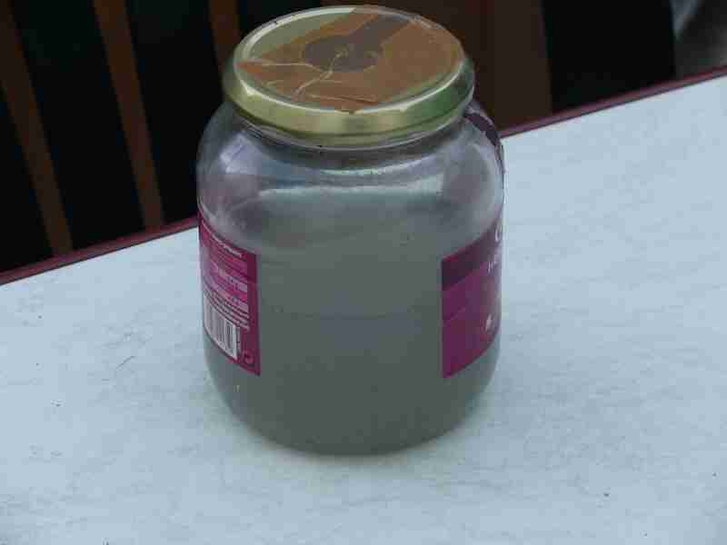

bonjour réponçe a votre question
acide cloridryque modifier 28% bricomarcher
eau déminéraliser (récupération de l'eau de pluie)
zinc ( récupération de dalle ) PS ne pas dissoudre les parties qui on étais souder a l'étain )
c'est tous ! :mrgreen:

Indépendamment de la méthode utilisée par Borussia, et à quelques détails près, cette procédure est assez bien détaillée ici :
http://id19p.over-blog.com/article-3540593.html
... il s'agit-là de zingage, et non de chromage...ce qui est un peu surprenant, vu que ces deux méthodes utilisent les mêmes composantes...La différence de rendu tient peut-être à la qualité du polissage... simple brossage dans un cas,(visserie) polissage dans l'autre.

MessagePosté: Dim 21 Nov, 2010- 18:48
bonjour
c'est plus de l'Electrozingage effectivement , mais le rendu est pas s'y mal
